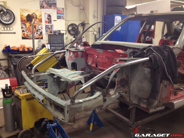

https://www1.garaget.org/gallery/images/62/61870/61870-301a79abe6fe5f2c944accff24b0abeb.jpg
svets å slip, kommer både va döv å blind innan jag är 50;)wink

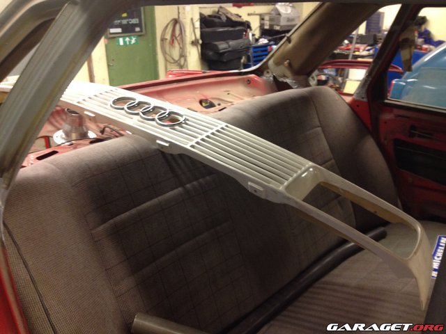

https://www1.garaget.org/gallery/images/62/61870/61870-b09c25173242bf8dad3e0d2fbca1a05b.jpg
hämtat nya grejer smile dock ca 2 veckor sen men får uppdatewra ändå

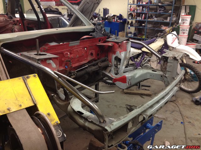

https://www1.garaget.org/gallery/images/62/61870/61870-a299601bfcf1b2b9c032a8dfa2c30eb5.jpg
Innerskärmar!
https://www1.garaget.org/gallery/images/62/61870/61870-e864bfe108c59c29a3c2b38698b791ec.jpg
PLUS en front!!

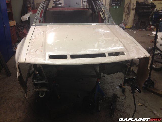

Hela front partiet borta med, passade inte skärmarna vart dom skulle vara mot huven!smiletonguetongue
