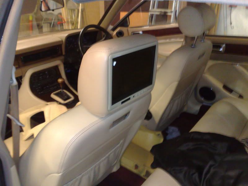

hunnit med en kul sak om inte annat.
provmonterade ena nackstödsskärmen som har en 9" skärm i sig.
http://i247.photobucket.com/albums/gg159/sire_daniel/20090213178.jpg
http://i247.photobucket.com/albums/gg159/sire_daniel/20090213179.jpg
