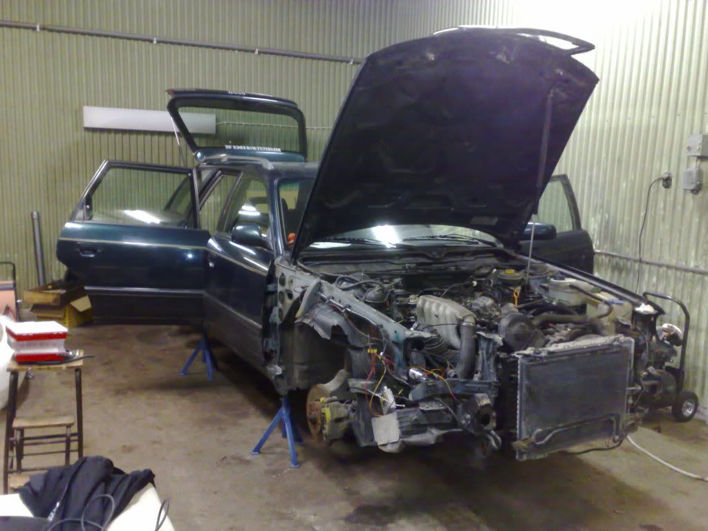

Nygamla projektet min DieselAudi har vaknat till liv igen. Jag tänker här försöka beskriva hur projektet fortskrider, lite nya idéer samt nya lite annorlunda tekniska lösningar inom hobbybilsvärlden. Målet med projektet är att sticka ut mer på den tekniska sidan än på utsseende sidan, men jag skall ha en bil som är snygg, vacker och har vissa exeptionella funktioner.
Bil: Audi 100, 2,5TDI -94, Avant.
Såg ut så här 2006:
https://www1.garaget.org/archive/41/40073/34615/34615-628632.jpg
Historia. Planerna var friskaoch starka men ej påbörjade vintern -07 sen kom bakslaget. Fick närkontakt med ett rådjur i 130km/h vilket förstörde en hel del av fronten på bilen. Bilen blev då stående på gården mest i väntan på att orken skulle komma... Jag hade en annan bil att åka med så jag blev inte tvingad att göra något, jag hade inget garage och alla vet hur kul det är att stå i snön och skruva och då hände ... just det, inget!
Nu har jag bra lokaler sedan ett tag tillbaka (startat företag vid sidan av jobbet) och nu har bilen vaknat till liv igen i mina tankar.
Idag vaknade projektet till liv igen i realiteten då det är första gången i år som jag skruvat på bilen och helt plötsligt vaknade en lust att få bilen skitsnygg och cool samt kanske se ett mål att någon gång ta bilen till elmia...
Såhär står bilen idag:

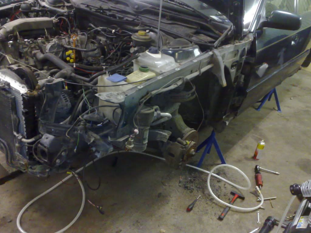

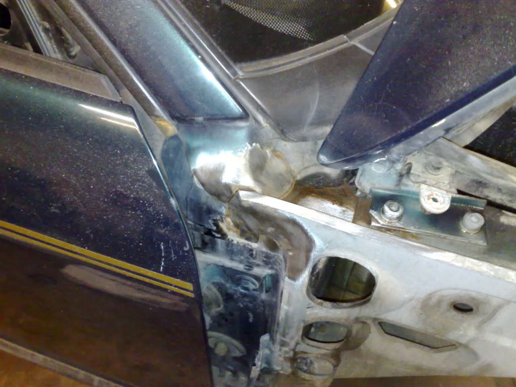

Jag har demonterat vänster framskärm i dag p.g.a rost, när fronten och högerskärmen redan är demonterad p.g.a. skadorna från smällen med rådjuret. ska man göra det ska man göra det ordentligt så det kändes lika bra.
Kommer även flytta upp skärmblinkersen till backspeglarna för att få en modernare look på bilen.

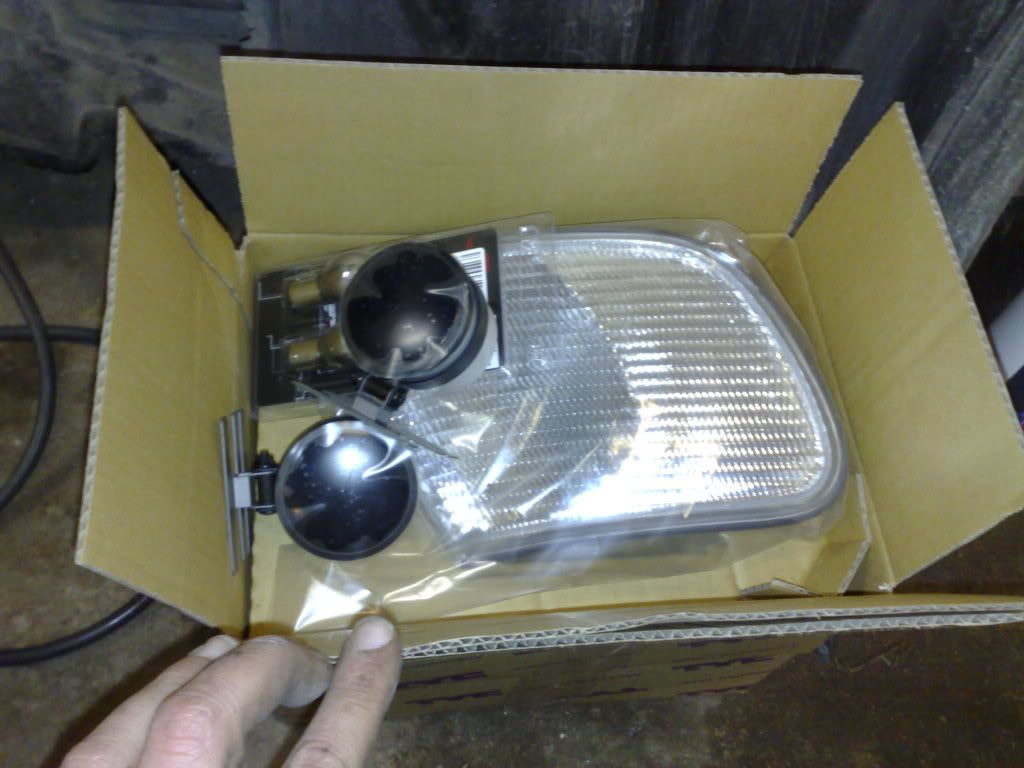

Nya blinkers samt några mätare från Kudoz.

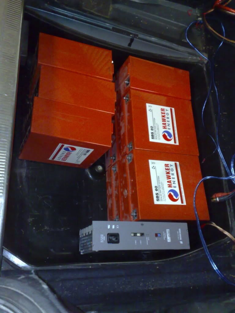

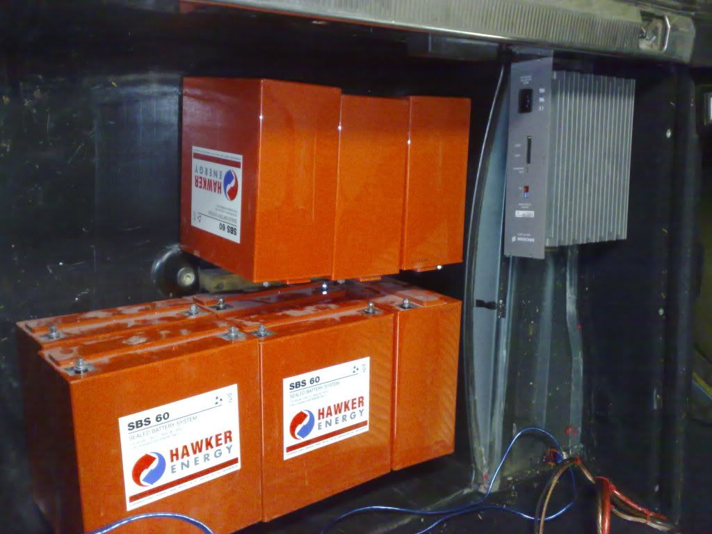

Även börjat prova lite med batterier i bakluckan. Kommer lasta i 136kg batterier i bilen, kommer att köra 48,8Ah @ 92V... Varför får ni se lite längre fram i projektet.
Reservhjulsbaljan är stor...
http://i365.photobucket.com/albums/oo91/grisslehamnsdiesel/200812021218.jpg
Slutgiltig fundering om batteriplacering:
http://i365.photobucket.com/albums/oo91/grisslehamnsdiesel/200812021219.jpg
Batterierna härstammar från en batteribackup och är traktionära batterier vilket innebär att de är gjorda för att kunna djupurladdas.
Kan meddela att stuket kommer bli mer glidarbil än banbil... ganska lättförklarligt då 136kg batterier inte rimmar riktigt så bra med bana...

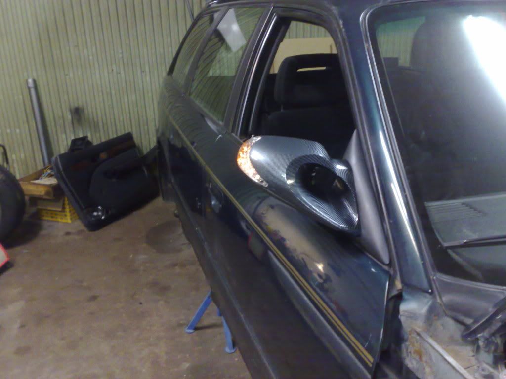

Jag har under dagen provmonterat de nya M3 speglarna:
http://i365.photobucket.com/albums/oo91/grisslehamnsdiesel/200812031234.jpg
Konstaterat att jag nog ska lacka dem för kolfibermimitationen ser inte bra ut...

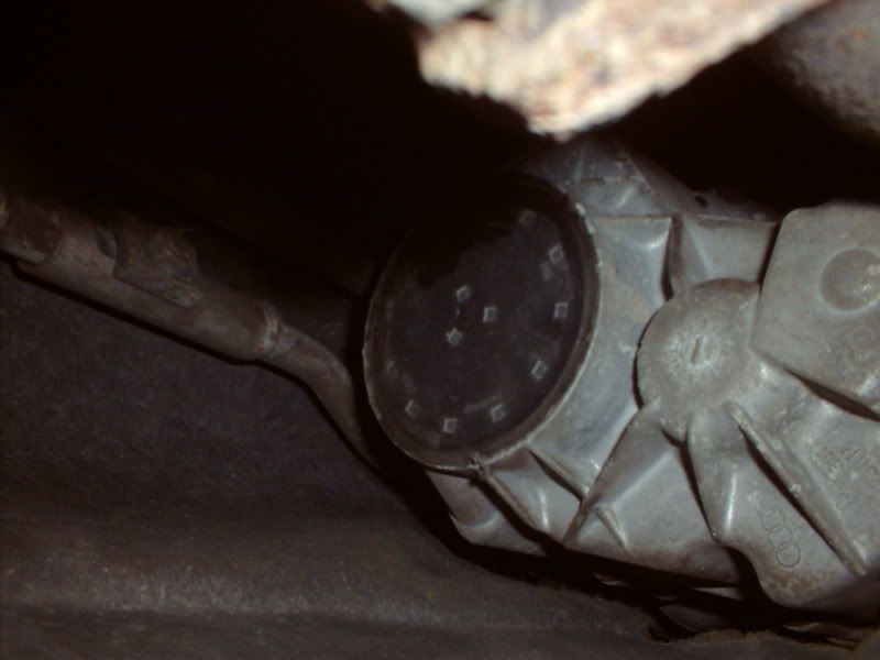

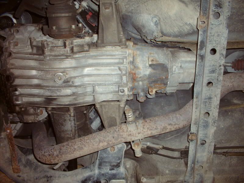

Jag letar fortfarande efter en bra sprängskiss på min växellåda, men jag lever i tron om att det är möjligt att enkelt lägga till en tredje axel ut om man då vill... Quattrolådan har jag uteslutit p.g.a torsen-diffen. Den kommer inte klara att fördela energin mellan elmotor och framhjul, speciellt i det läget där elmotorn "frihjular" och dieselmotorn drar...
Växellådan sedd underifrån.
http://i122.photobucket.com/albums/o267/zovix_album/00000021.jpg
Växellådan sedd bakifrån.
http://i122.photobucket.com/albums/o267/zovix_album/00000020.jpg
Jag lever i tron (då jag inte vågat plocka i sär lådan och inte hittat någon sprängskiss) att bakom locket här, finns möjlighet att lägga in en tredje axel. Om någon vet bättre så får man jättegärna rätta mig då jag kommer att tänka om. I så fall lutar det åt bakvagns lösningen, men jag vill hålla till denna lösning för jag tror den i slutänden ser proffsigare ut. Sen får vi se om det behövs någon karrossmodifiering för att få plats med elmotorn... Den är ju inte större än 20cm i diameter och 40cm lång (som en stor ljuddämpare ungefär)
Få jag kassera lösning så måste jag leta reda på en annan elmotor och då blir det nog en serielindad variant för likspänning. finns en del sådana på denna sida: http://www.electricvehiclesusa.com/category_s/45.htm
Nackdelen med en likspänningsmotor är att jag får lägre verkningsgrad och därmed räcker den knappa batteribanken ännu kortare. Fördelen är att de är lite billigare och går att överlasta rejält under korta stunder, finns de som åker 12:or på strippen med likspänningselmotor och batterier....

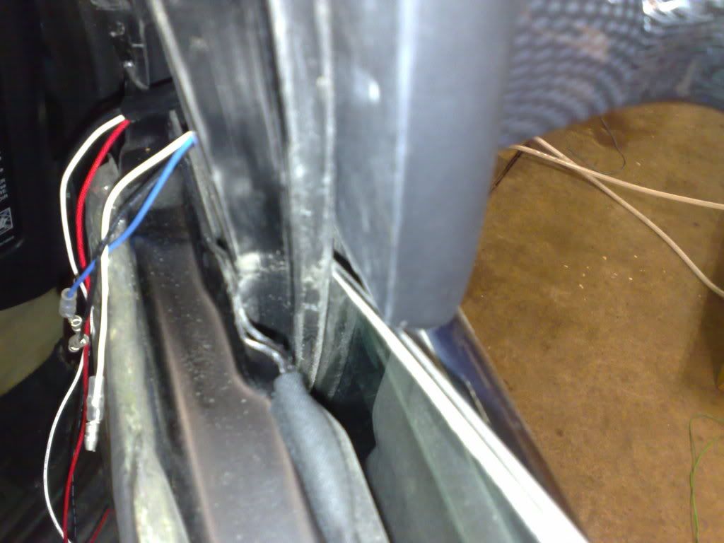

För att prata om andra delar på mitt projekt så hittade jag lite småproblem som jag måste åtgärda. Hur många här lever i den tron jag hade att bolt on prylar bara passar rakt av??? Jag har nu iaf lärt mig bättre. Här kommer en bra bild på en modifiering som jag måste göra:
http://i365.photobucket.com/albums/oo91/grisslehamnsdiesel/200812031237.jpg
Adapterplattan för backspegeln och förnsterrutan kommer inte överens riktigt. Dessutom samtidigt som dörrsidan ändå är nerplockad ska jag bygga ut ljudet lite, börjar lite smått med tilläggsisolera lite, Audin är ganska bra isolerad från början, men allt går att göra bättre... Framför allt eftersom jag vill ha lite lyx/glidar men ändå lite sportigt stuk på bilen så ska det vara kassaskåps klang när man stänger dörrarna och ett skönt kupé ljud.
Vägbuller är garanterat av ondo... (om man hör "lite" morrande från avgasröret så är det bara bra...) Älskar ljudet från den femcylindriga turbodieseln.

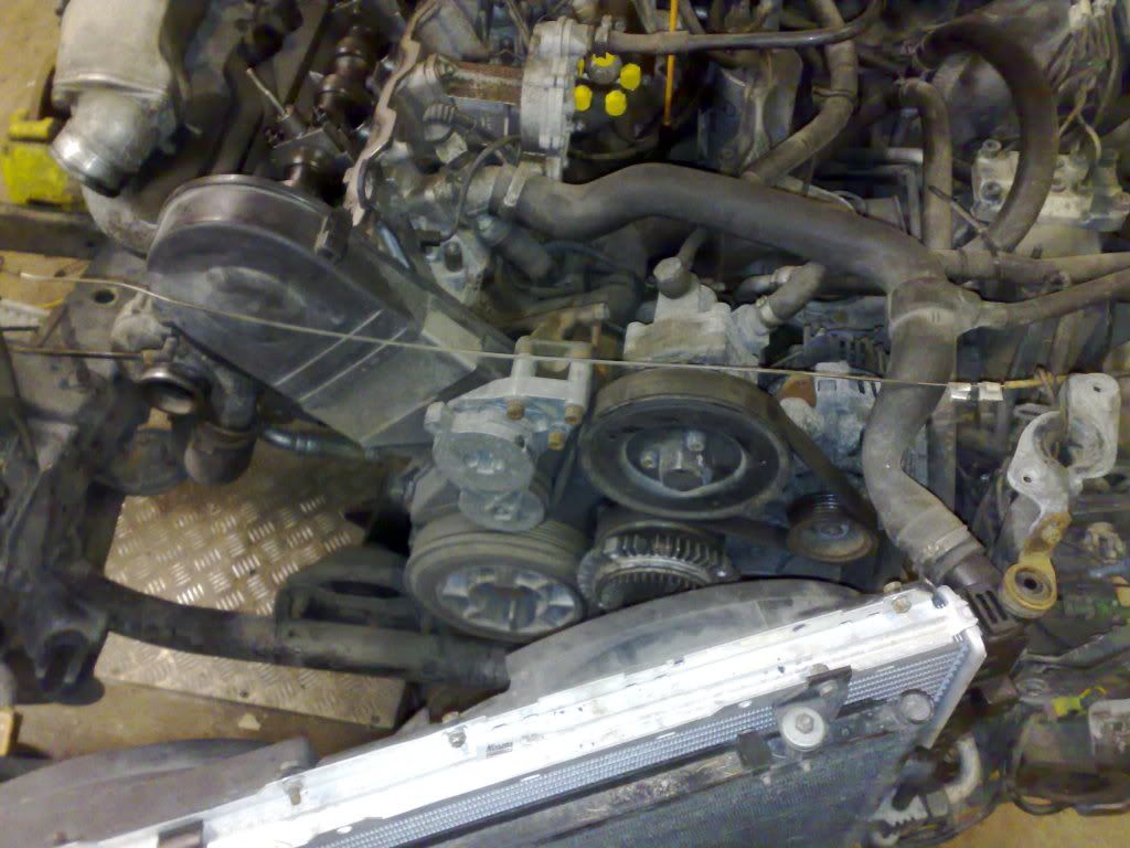

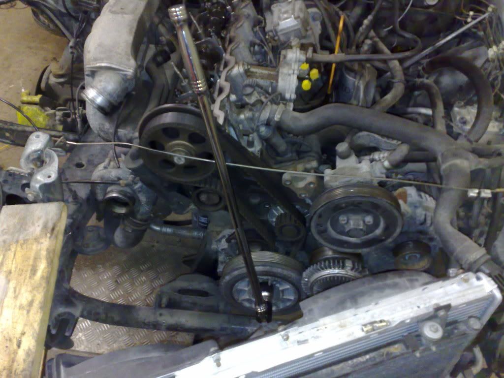

Först och främst så började jag med att riva dän drivrem och kåpor och annat skit så jag kommer åt kamremmen. Ska ta och byta den så den är frisk och fin, tänker även passa på att byta spännare och vattenpump när man ändå har grejerna liggandes i garaget.... Naturligtvis så ska jag byta pumpremmen och göra en ny injustering av pumpen så den går så rent och bra som möjligt, därefter så kommer nya spridarspetsar och injustering av dem. Öppningstrycket på spridarna är oerhört viktigt att det blir rätt, för att inte tala om pumpinställningen.
http://i365.photobucket.com/albums/oo91/grisslehamnsdiesel/200812081251.jpg
För er som inte visste det så går det att vika ut kylarna så man kommer åt att jobba, man behöver således inte demontera dem, vilket underlättar lite....
http://i365.photobucket.com/albums/oo91/grisslehamnsdiesel/200812081252.jpg
Ska lossa centrumbulten till vibrationsdämparen, men den sitter som berget, så det blir att åka in till stan i veckan och köpa större verktyg... Inte ens min muttermaskin på 550Nm rår så... Men den ska dras med 210Nm + vinkeldras 90 grader så jag förstår att den sitter...

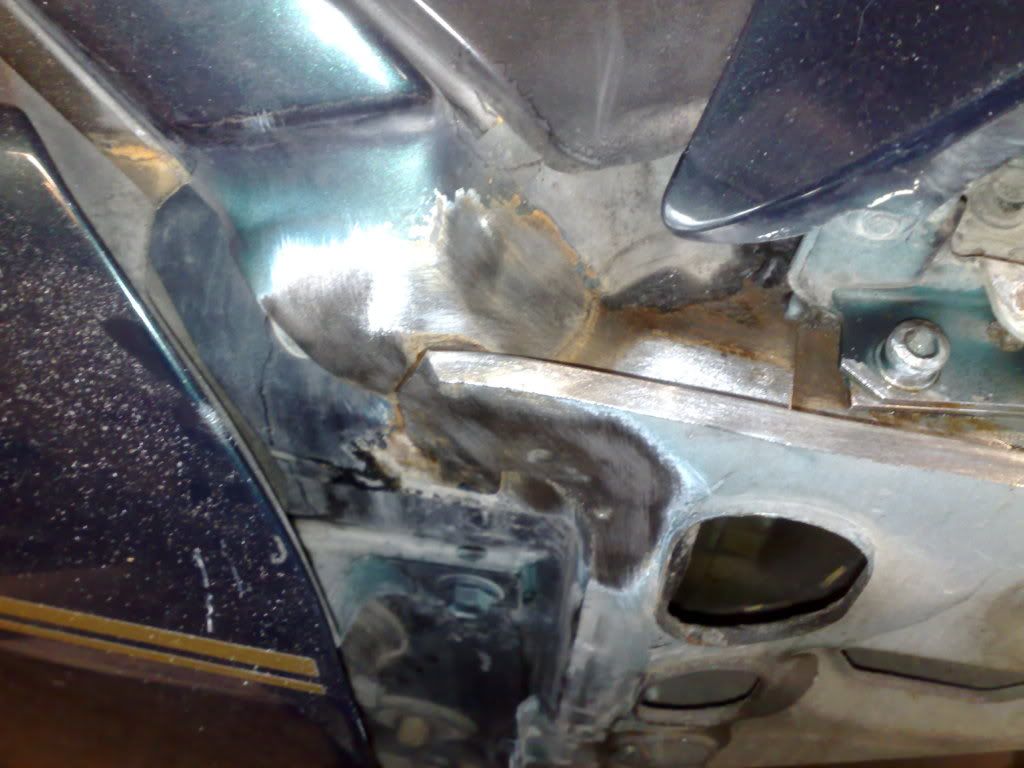

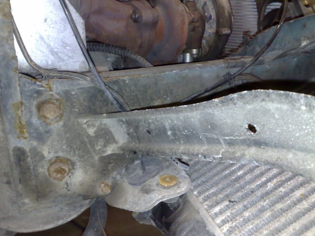

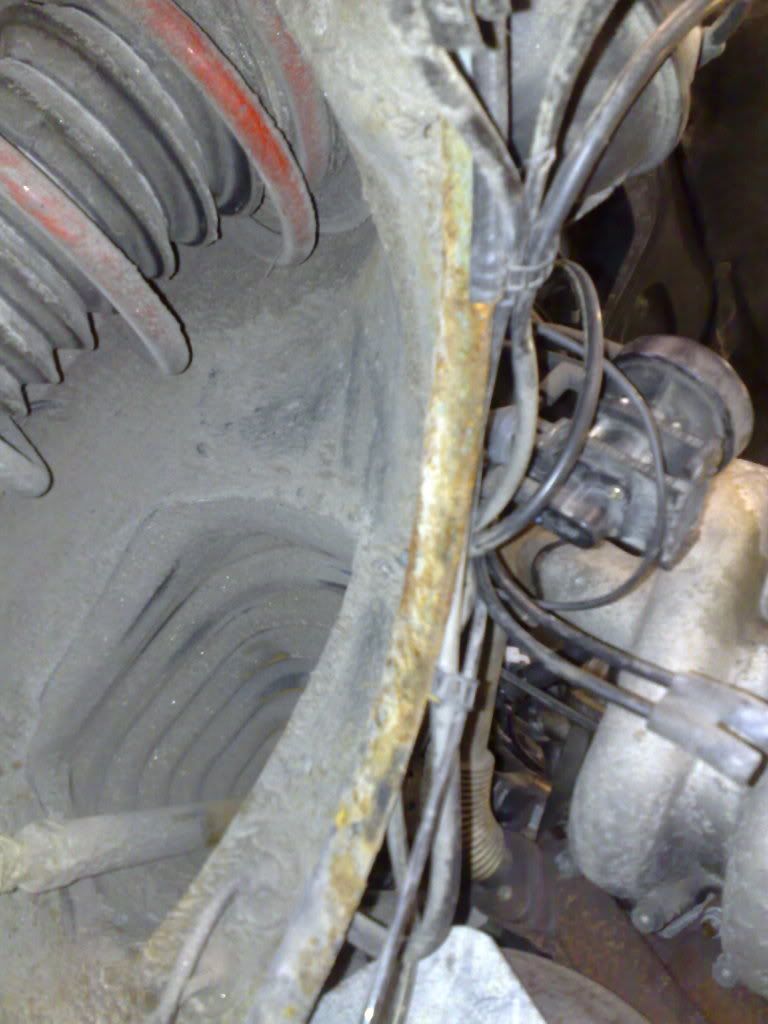

Vidare så har jag börjat med dett tidskrävande och tråliga jobbet att jaga rost.
Lite bilder:
http://i365.photobucket.com/albums/oo91/grisslehamnsdiesel/200812081254.jpg
http://i365.photobucket.com/albums/oo91/grisslehamnsdiesel/200812081255.jpg
http://i365.photobucket.com/albums/oo91/grisslehamnsdiesel/200812081260.jpg
http://i365.photobucket.com/albums/oo91/grisslehamnsdiesel/200812081261.jpg
Dessutom har jag börjat tvätta av bilen med kraftavfettning i motorrummet för att se var jag måste jobba.

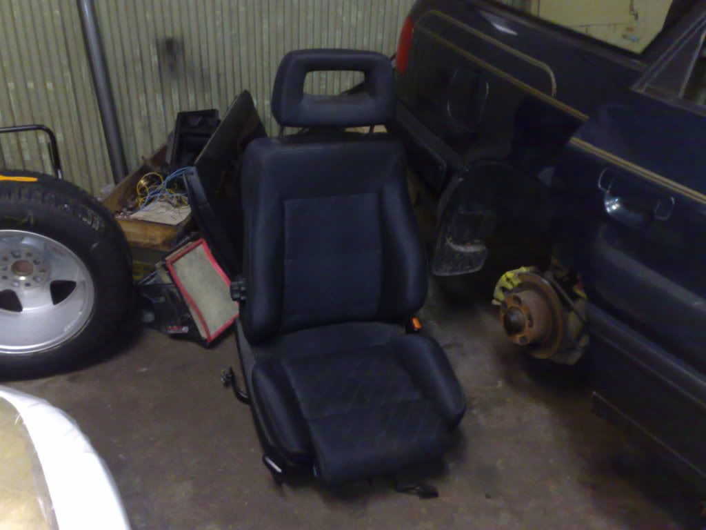

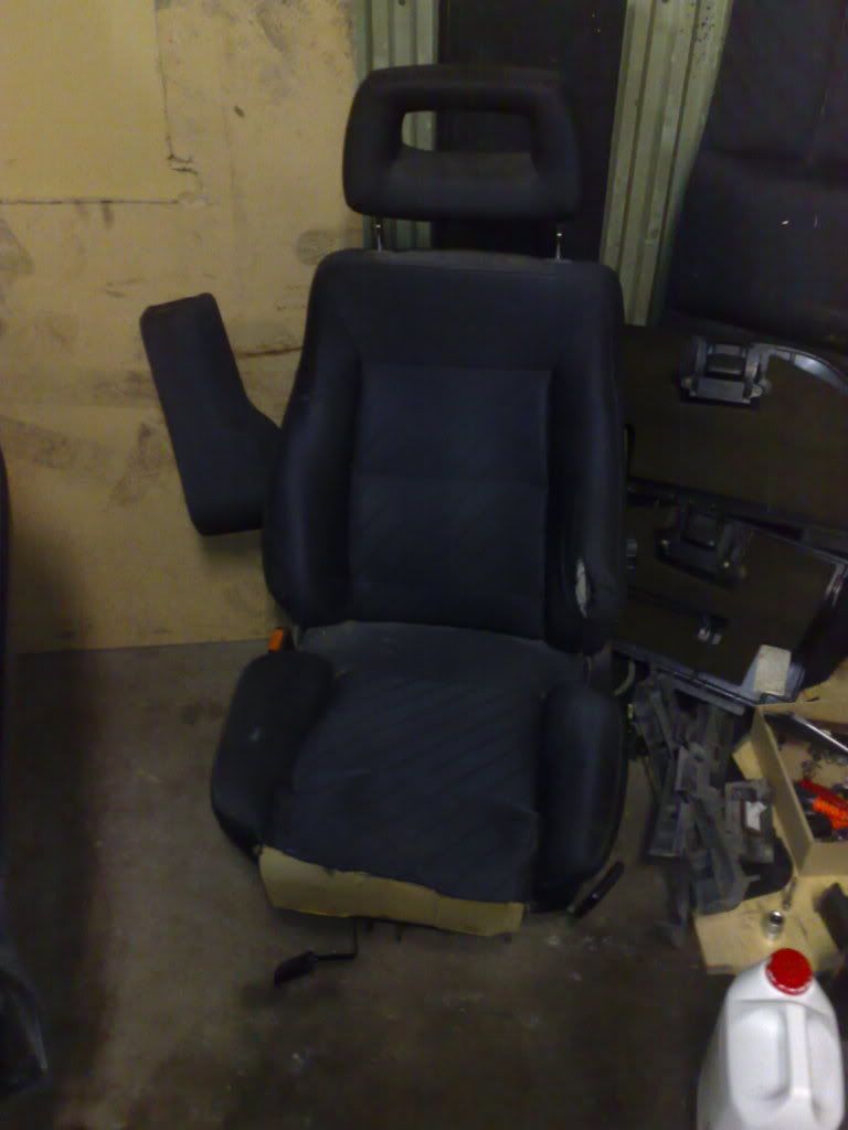

Plockade ur passagerarstolen för att komma åt lite bättre, planerna lutar emot att sätta i annan inredning. skulle vilja ha skinnstolar gärna lika sköna som dessa är... Dessutom skulle jag vilja ha stolsvärme.
Gud vad skitigt det är under stolen...
http://i365.photobucket.com/albums/oo91/grisslehamnsdiesel/200812081262.jpg
Här en bild på stolen ur... Skulle kunna bli fin TV-spels stol...

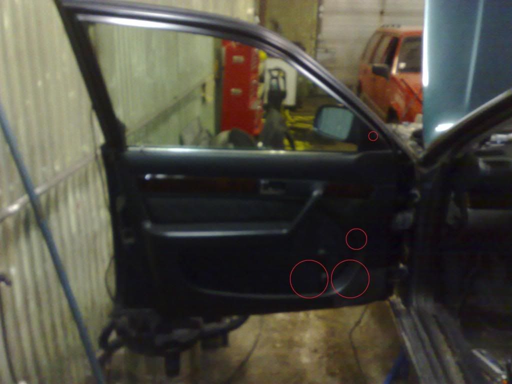

Har även börjat fundera på hur jag ska förbättra och förfina ljudet. Kommer köra med DLS högtalare eftersom jag redan idag har en del sådana. Kitsystem tycker jag är att föredra, men funderar på att kombinera med koaxialer... Vad tror ni?
Tänker mig motsvarande setup, med 6,5" bas 4" mellanregister och diskanten uppe vid spegeln. Funderar som att den främre 6,5" ska vara en koaxial, hoppas det kan bli bra.
Bild på tanken:
http://i365.photobucket.com/albums/oo91/grisslehamnsdiesel/ljudsetup.jpg
Började även kika lite i dörrsidan då jag tänker ljudisolera lite mer. Ska börja sätta dit lite asfaltsmattor samt förstärka med som Audi gjort orginal, inplastade filtmattor. Tycker det verkar ganska smart. Funderar även på att riva ner instumentpanelen lite och tilläggsisolera och dra lite nya kablar. Ska även försöka få så många funktioner som möjligt i bilen att se "halvorginal" ut.
Tänk er lyxbil, där ska resultatet ligga är målsättningen.

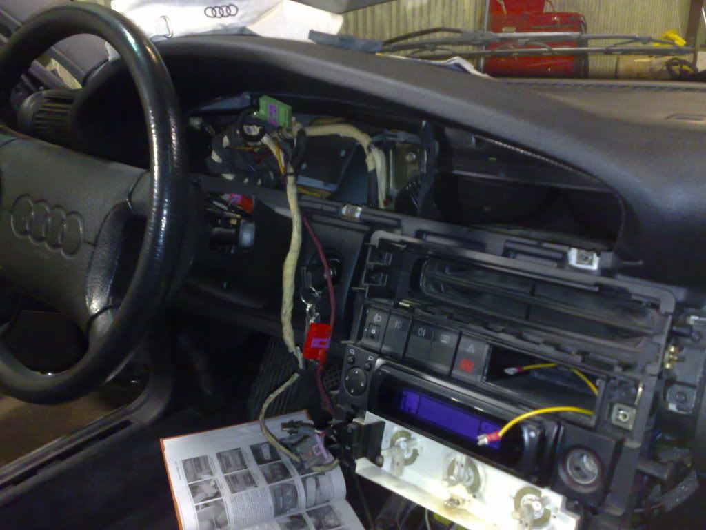

Fortsatte idag med att riva lite inredning. Jag har rivit ut förarstolen (passagerarstolen är redan ur gjorde jag i går) och fortsatte med mittkonsollen. Tog bort den för att jag kommer dra en del kablar där och montera lite nya saker. Rev bort instrumentpanelen och panelen som täcker alla relän och annat jox ner vid förarens fötter.
Nästa steg blir att riva bort ratt och eventuellt hela instrumentbrädan... Får se vad som behövs för att komma åt. Även rivit ner min kina 7" skärm jag hade på passagerarsidan. Jag ska in med en hel del nya brytare och givare. Mittkonsollen kommer få nytt utseende, men likna orginal så mycket som möjligt, kommer antagligen få dra om en hel del kablar.

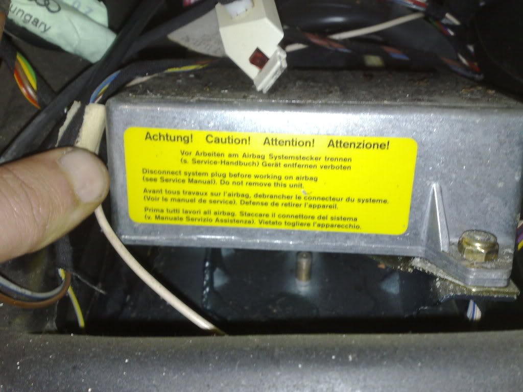

Batteriet har varit ur nästan en månad ... tror ni man fortfarande behöver lossa kraftförsörjningskabeln till styrenheten innan man rycker Airbagen? Detta är ju en -94 så om jag fattat rätt ska man göra så.
http://i365.photobucket.com/albums/oo91/grisslehamnsdiesel/200812091275.jpg

[ ] Koppla ihop batterierna
[ ] Koppla in laddarna skall ha 2 eventuellt 4 för att kunna välja om jag vill ladda från ett 10A uttag eller ett 16... (snabbladdning)
[ ] Koppla fördelning 96 V inklusive huvudbrytare och huvudkontaktor och nödkontaktor samt säkringar.
