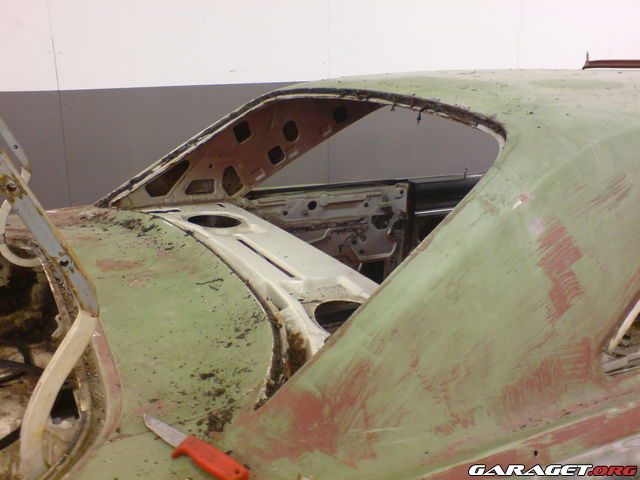

En nyslipad morakniv och nån timme så var den nästan ur..

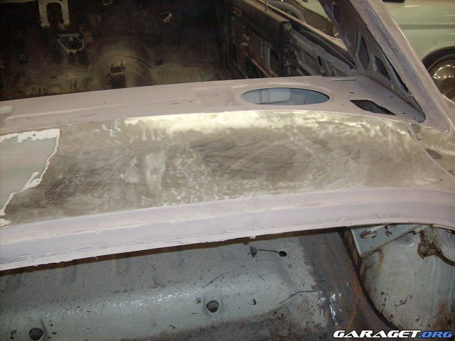

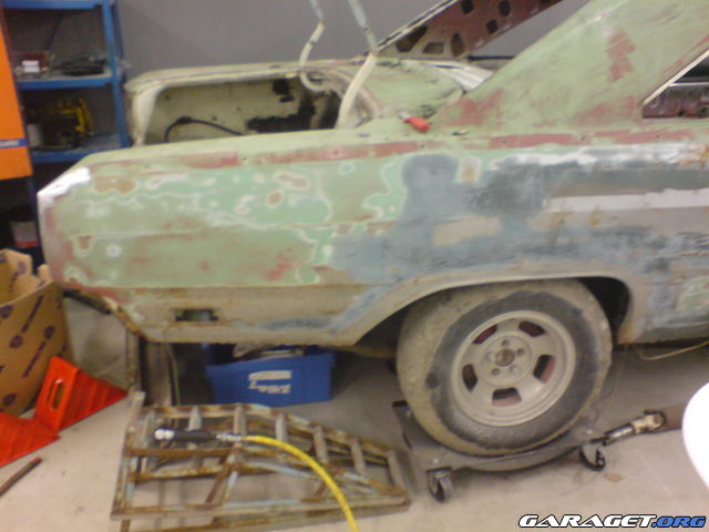

Blev lite sugen på att börja slipa ner den.. Här innan slipning..

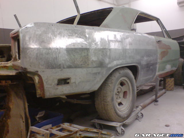

Innan slipning..

https://www1.garaget.org/gallery/archive/71470/521820_xwg6ns.jpg
Kommit en liten bit smile

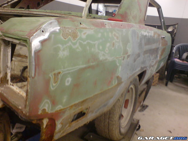

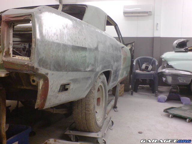

Hann med att slipa hela bakskärmen innan det var dags att åka hem..

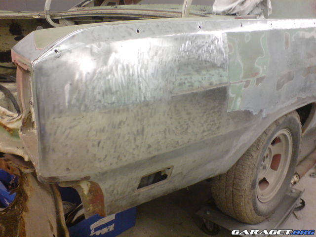

Blir riktigt fint..

Tog bara ca: 3 timmar att slipa med lilla maskin..

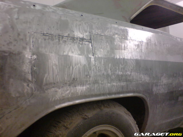

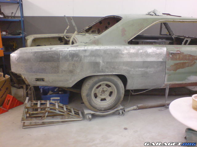

Synd bara på dom gamla lagningarna.. Vet inte om det blir byte av båda bakskärmarna, finns skins att köpa.

Ser inte så dåliga ut, de där lagningarna. Jag har sett betydligt värre.

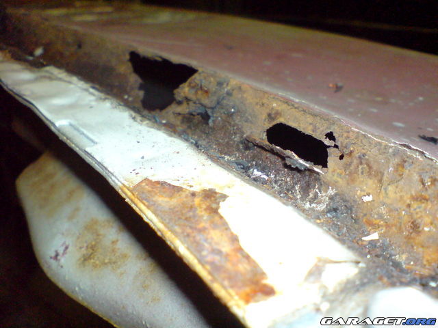

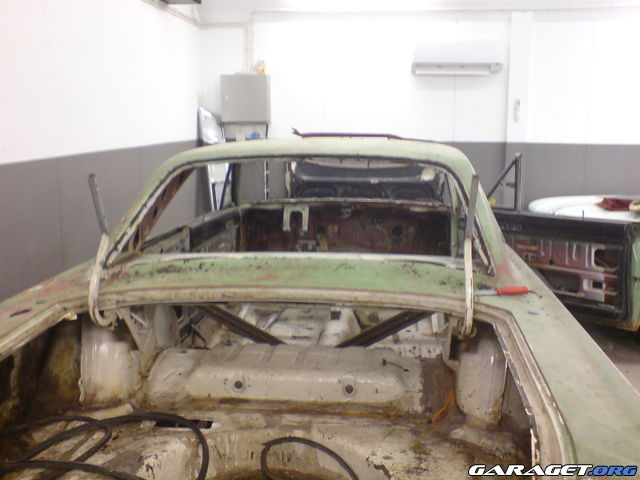

Blr till att laga lite rutram också.. Det är nu när man plockar ner hela bilen i molekyler som man hittar allt sånt här.. Blir såhär när dräneringen i rutramen blir full med skit så har inte vattnet någonstans att ta vägen.. Tråkigt men sant..

Ja, det har jag med..  Men dom är lite buliga och "vecket" som ska vara mitt på bakskärmen är bara där bitvis..  Och jag vill inte spackla flera cm..

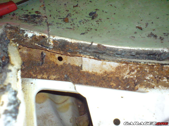

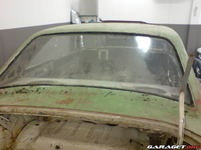

Samma sak bak.. Blir stopp i dräneringen här med.. Måste komma på någon annan lösning med den där dräneringen..

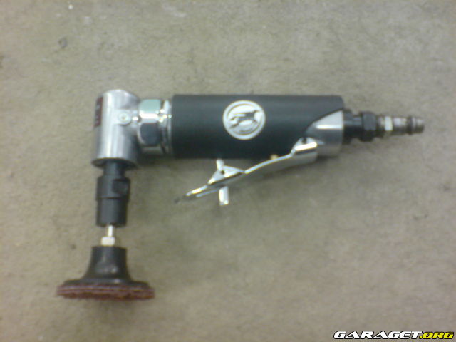

Nya favoritverktyget just nu... Funkar kalasbra..

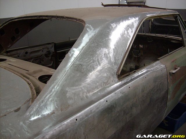

https://www1.garaget.org/gallery/archive/71470/526194_z50fk6.jpg

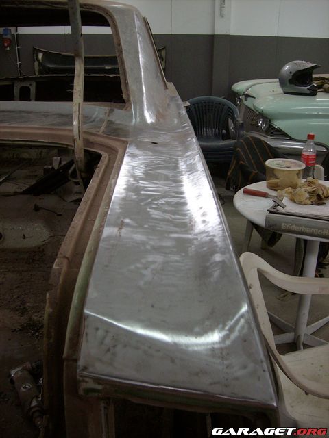

Slipade lite mera i helgen som var..
