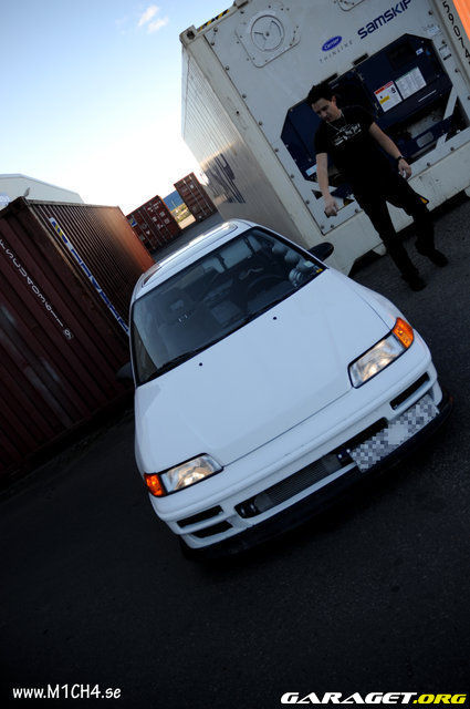

så här sågen du ut vid in köp 05   efter en vinters renovering 05 helt nya skärmar trösklar och en hel lack och lite mer små pill roligaste är jag råkade peta i fel växel halv timme efter kortet togs smile så var den motordöd nr1

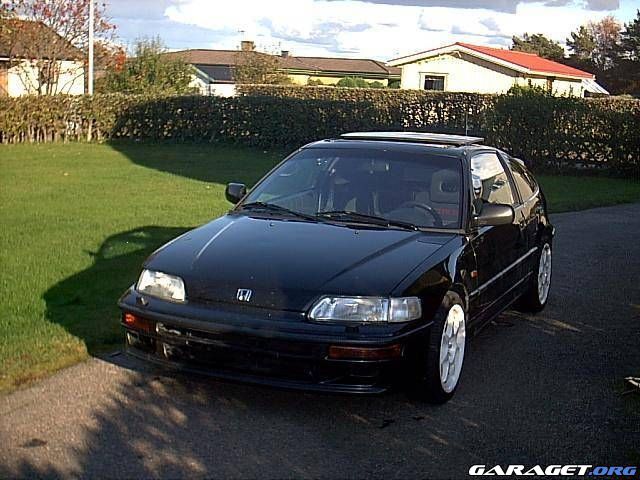

sen renveradens upp till sommaren 06 körde med sug trim ca 180-185hk allt såldes vinter 07 för bygga turbo som inte blev av

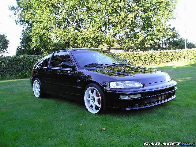

[i]sommaren 07 rulla den hela 5mil la i besiktings motor och la i snabb mapp utan varvräknare och en gasglad ägare så var de visst uppe i 11tusen varv och ventilerna blev bästa kompisar med kolvarna så var motor två död då tappa jag suget helt sen dess har den bara stått tills nu smile

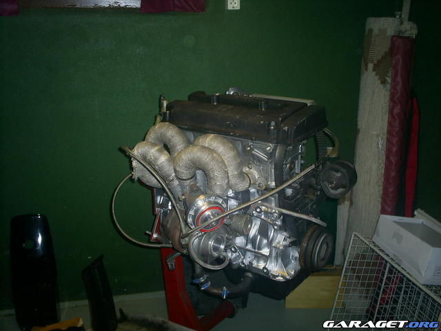

[i]så här ser motor ut jag bygger säjer inte så mö kommer med mer info och turbo är byt till en t3t4a agg efter bilden togs

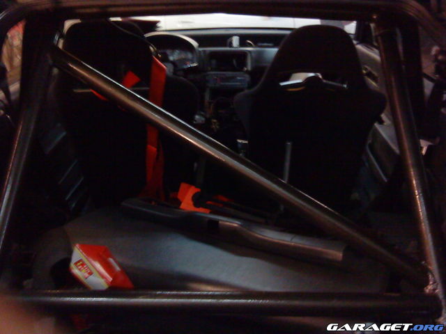

i dag var jag tog av täket första gången på väldigt länge fick skruvat i buren suttit i civicen ett tag ska bara svetsa på ett sne stag ner till golvet ner vid bstolpen

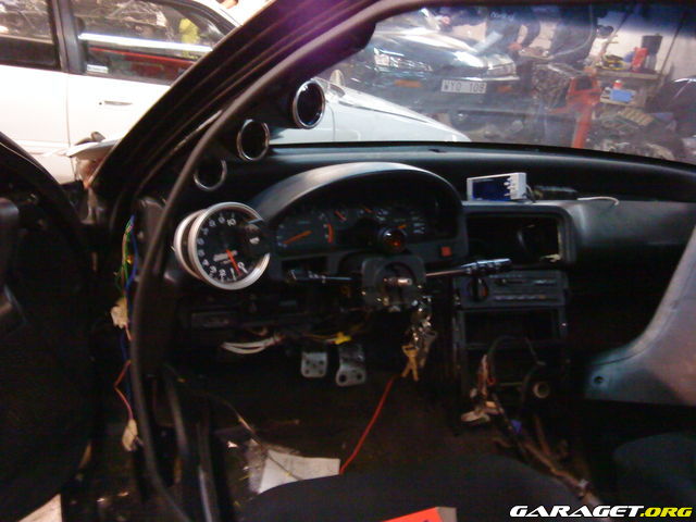

satt i lite nyare mätare i dag ladd mätare 90mm ska in i stället för org varv räknaren olje temp olje tryck avgas temp apexi bränsle data är bara för koll på värderna

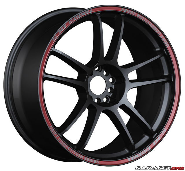

fick bli ett par rims till accorden oxå så man får lite perssonlig spämpel på den oxå och par nya lampor fick de bli oxå smile
