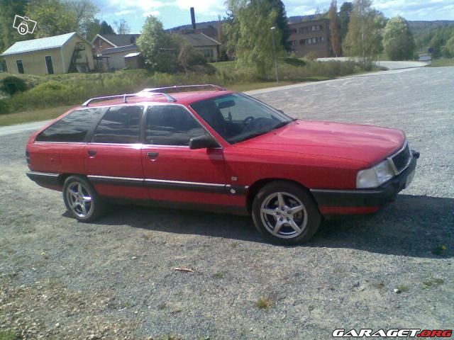

https://www1.garaget.org/gallery/archive/70322/515863_tzdd24.jpg
här har vi den. Fälgarna kommer ev att säljas för vi ska få lös lite pengar.
