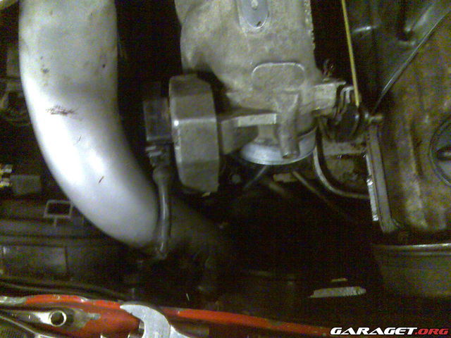

här kommer bilder, började med att leta efter något sätt att dra laddtrycksslangen in i kupen.

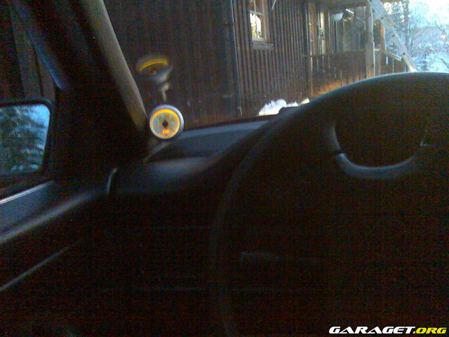

här sitter mätaren i kupen, fast satt med ett stor buntband i stolpen! funktionellt, hållbart och ekonomiskt!

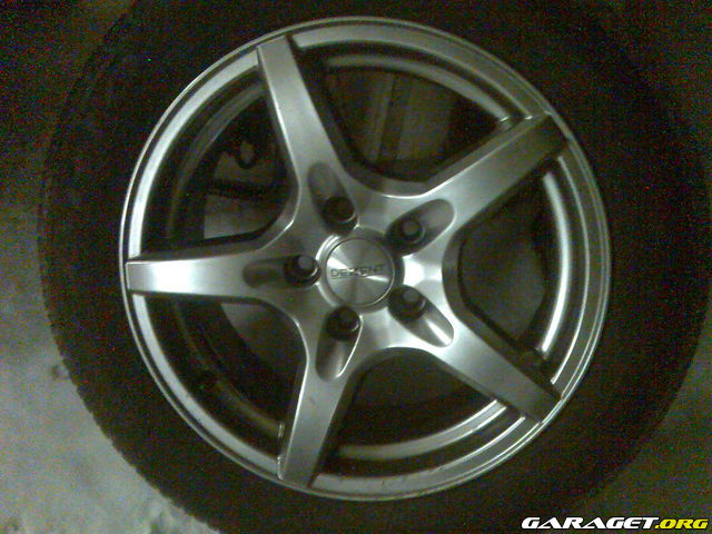

4 st Dezent "16" till salu. pm:a vid intresse

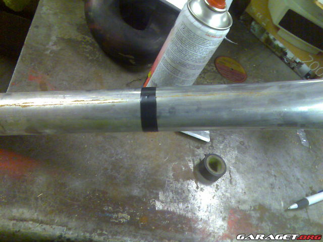

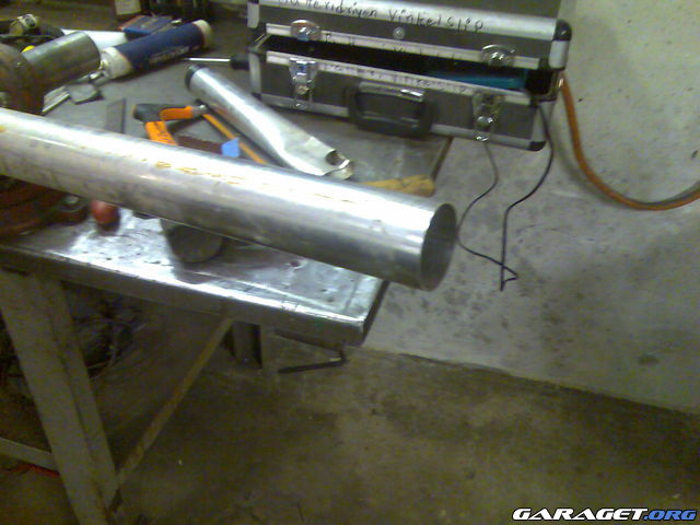

vart lite meck ikväll också. vi började förbereda för en instalation av dumpen.
började med att leta rätt på en rost fritt rör med 55mm i diameter.. Bonde som man är så hittade jag en gammal mjölkledning i rostfritt så det vara bara att kapa:D
https://www1.garaget.org/gallery/archive/70322/520828_dzz7r3.jpg
började med att linda runt ett a4 så att jag fick en spikrak linge, tejpade sedan efter linjen. sen kapade jag med bågfilen..

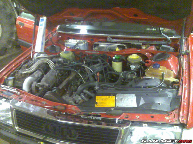

Den nedersta slangen mellan turbon och ic:n skall kapas, där ska vi trö in röret och tig:a fast en 25mm rör anslutning som pekar uppåt mot huven, sen trär vi på en 20cm slang till dumpen å sedan en slang ifrån dumpen till en 25mm anslutning på det silvriga röret...det kommer att bli rejält trång så det är därför vi måste han en så lång slang på dumpen,annars får inte den platts

Dumpen som vi har köpt är ju en bosch plastventil som vi hade tänkt använda som återcirkulerande. anslutningen som blir på röret som går ner mot turbon, Måste den också va vinklad neråt? lr går det om den är vinkelrät mot röret?  för om man har den vinkelrät mot röret kanske luftmassemätaren tar stryk när den dumpar?

tänkte skruva lite ikväll, ska mäta lite för svetsning av anslutningen till dumpen på röret som går ner til turbon.
för att få plats meddumpen så tänker vi ta en slang ifrån nedre tryckslangen och uppp till ventilkåpan, där ska vi trycka in dumpen och sen ifrån dumåen så komma det gå en slang till röret som går ner till turbon.
Tror ni att det är en nackdel att ha så lång slang innan dumpen? ca 20cm...
och spelar det någon roll om anslutningen på röret är vinkel rätt eller vinklad mot turbon? tänkte på luftmasse mätaren om den tar stryk?

har några tips åt dig
du kan köra 0,95 i laddtryck utan o röra KE-jetronic systemet´, laddtryck över detta kräves mer soppa.
vakum slangen för ladd.. varför inte ta från slangen  som går in i ecu´n ett t kors där så äre kanon.
jag rekommenderar dig att chippa den ist för att lura ecu´n osv.
har väl mer tips så är ju bara att fråga om det är nåt.

den är antagligen chippad, eftersom den inte lurar ecu`n... vet inte hur man ser om den är lödd lr chippad?
Den har absolut 0% tendens att spika eller misstända, och den har inga kranar lr ventiler för att lura datorn...
men va tror du om dumpen som vi ska sätta in? kan luftmassemätaren ta stryck om anlutningen på röret som går ner till turbon inte är vinklad ner mot turbon?
