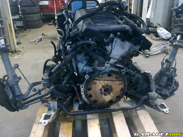

Här är den nya motorn. En BMW 530D -99 fick sätta livet till för att E30in skulle få en ny motor. Det underlättar betydligt att ha en donatorbil då det är mycket delar som måste flyttas över. Skulle bli mycket jobb och dyrt om man skulle köpa delarna löst.
Det har suttit automat på den men kommer att köra manuellt med lådan som sitter i E30in nu och svänghjul frän M51.

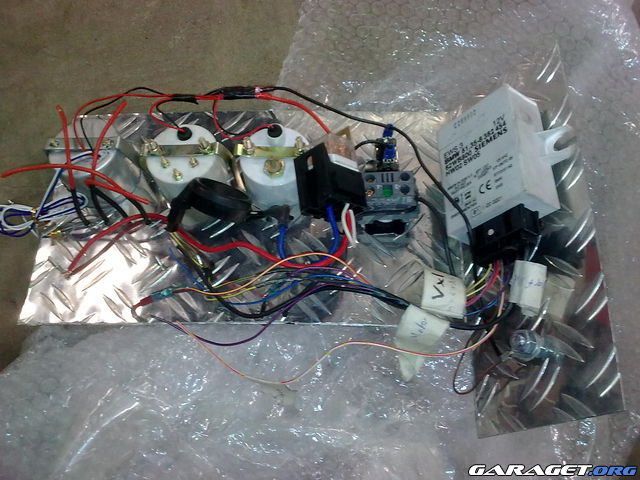

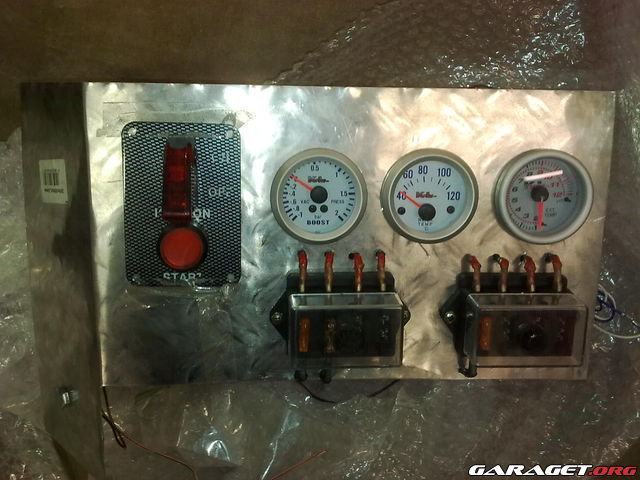

Jag har även förra och denna veckan "byggt" på elcentralen för den nya motorn. Motorn kommer nästa helt vara helt avskiljd från E30ins original elsystem. Denna gamla dieselmotorns elsystem kommer att ligga kvar som säkerhet ifall jag kommer få problem vid framtida besiktningar, så ska det bara vara att sätta i den gamla motorn.
Elcentralen innehåller startanordning med immobilizer, säkringscentral för 30+(efter batteri) och 15+ (efter tändning), mätare för laddtryck, avgastemp och vattentemp + div kontroll lampor kommer att sitta här. Även den externa varvräknaren kopplad till spridarsignalen kommer att monteras på i-brädan.

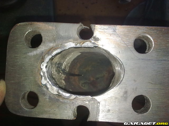

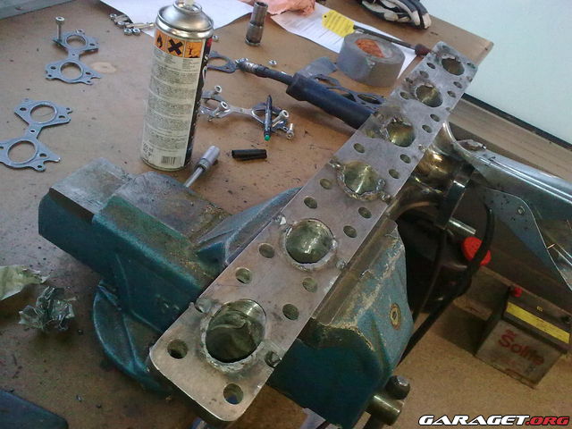

Grenröret fick även lite kärlek för några veckor sedan. Svetsade om portarna i flänsen för att dom skulle passa bättre till min motor.
