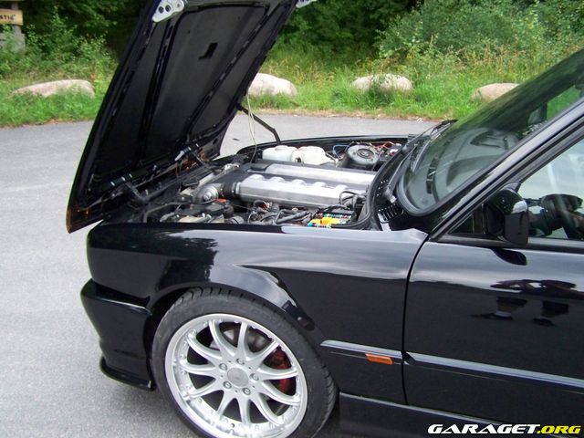

E30 efter inbrottet 2005.

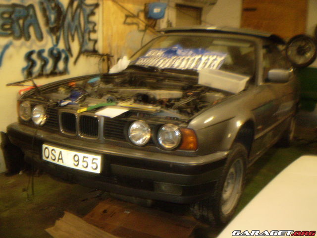

https://www1.garaget.org/gallery/archive/65994/517405_6mnbxw.jpg
"Donator" bilen och motorn till 2009års motor till E30in, 525 TDS -93

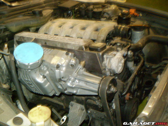

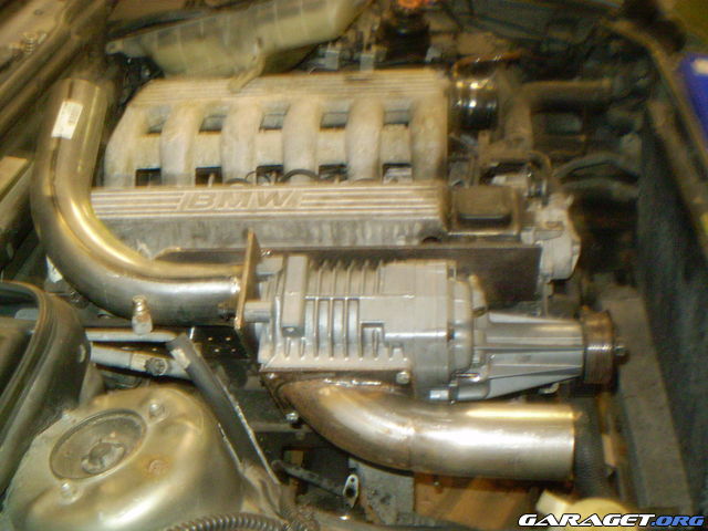

https://www1.garaget.org/gallery/archive/65994/517415_4qkycy.jpg
En bild på kompressorn monterad på motorn. Fästet är byggt i 5mm järn som är bulltat i ventilkåpan och i toppen. Mer bilder kommer senare på fästet när det är helt klart.

Kompressorn kommer från en Ford Tunderbird -92, som hade en V6a på 3,8L. Den kallas även för Eaton M90.
Kommer att ta bort turbon helt och köra med ett extraktor grenrör från en BMW M3 3,0.

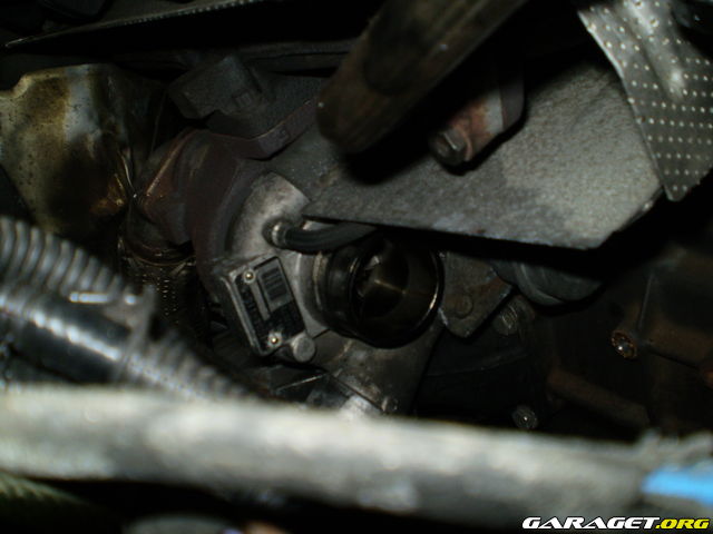

https://www1.garaget.org/gallery/archive/65994/517506_nqw9ez.jpg
En bild på orginal turbon innan demontering av grenrör. Ingen stor snurra!

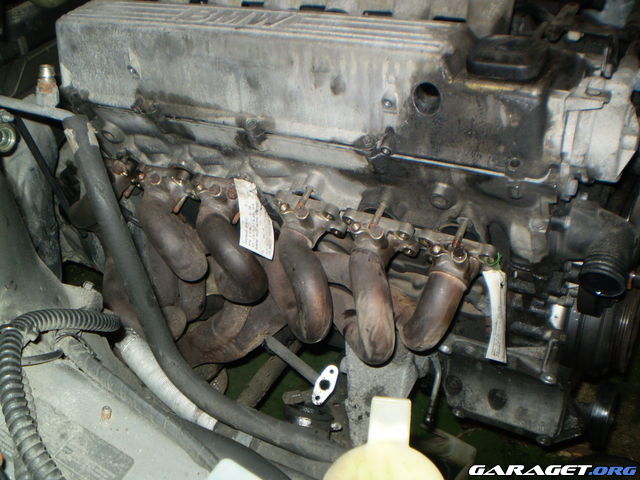

https://www1.garaget.org/gallery/archive/65994/517523_7hlc01.jpg
Grenröret från M3. Håller just nu på att bygga en adapter för att få röret att passa på toppen.

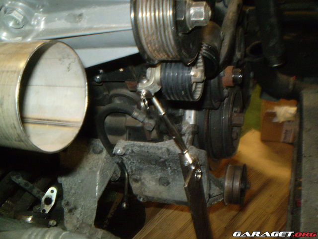

Har även byggt en justering/hållare till övre brytrullen.
https://www1.garaget.org/gallery/archive/65994/529980_omxi9e.jpg
Justeringen/hållare till övre brytrullen. Den rosfria delen har jag hittat bland båttillbehören hos en lokal handlare. Järnet som rullen sitter på är ifrån generator justeringen på en gamla Volvo 240. Järnet kommer även att fästas i kompressorns fästet.

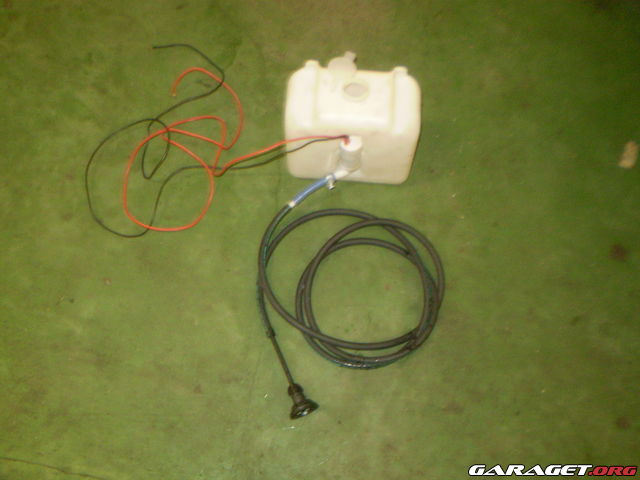

Här kommer även några bilder på min vatten/metanol insprutningsystem som kommer att monteras när jag bygger dom övriga tryckrören.
https://www1.garaget.org/gallery/archive/65994/530001_qvmv5i.jpg
Vatten/metanol insprutningsystemet. Ganska enkel men fungerande system. Pump och behållare kommer från en bil med högtrycksspolare på strålkastarna. Pumpen styrs av en tryckgivare som sitter i insuget som startar pumpen vi rätt tryck.

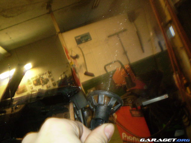

https://www1.garaget.org/gallery/archive/65994/530008_hj3kn2.jpg
Test av munstycket till vatten/metanol insprutningsystemet. Har letat efter ett lämpligt munstycke till min insprutning vilket inte har varit det lättaste. Men hittade ett munstycke från en elektrisk färgspruta som hyfsat gav den vattendimman jag var ute efter. Vattnet/metanolen kommer att sprutas mot den trycksatta inkommande luft innan insuget för att kyla den, och för att minska motorskador och få en bättre förbränning.

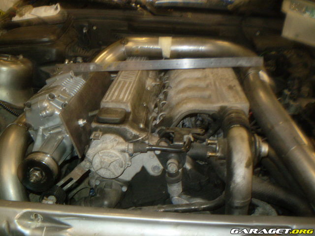

Har gjort lite mer med rördragningen till kompressorn idag. Kan inte göra så mycke mer med dragningen innan motorn sitter i E30in så att jag vet att rören får plats, för det är ju lite trångare den bilen. smile
https://www1.garaget.org/gallery/archive/65994/530675_yb4aim.jpg
Rören bara tillfälligt svetsade, ska ta med dom till jobbet för slipning och svetsning nästa vecka.
