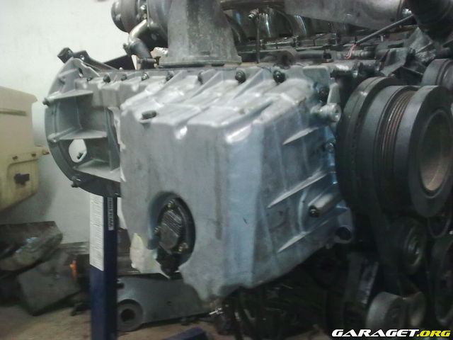

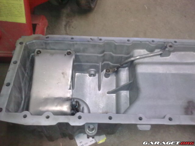

Började igår med att bygga en enkel skvalpplåt av en plåtbit som jag kapade, bockade och borrade till mitt oljetråg.
https://www1.garaget.org/gallery/archive/65994/1048950_87e4l9.jpg
Sedan var det bara att montera det.
https://www1.garaget.org/gallery/archive/65994/1048959_0tl5i2.jpg

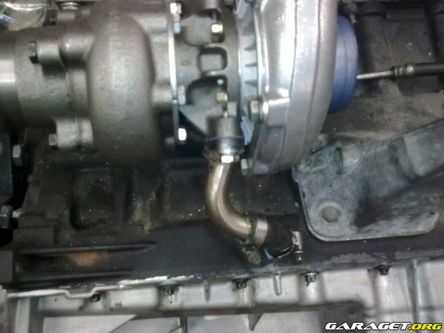

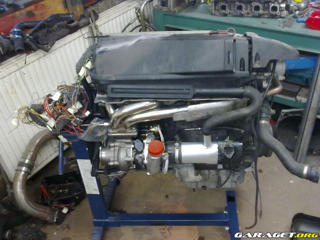

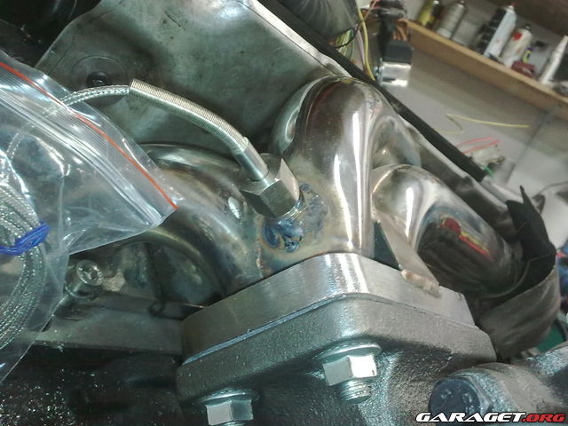

Turbon fick även en fast montering denna dag. Byggde ett fäste som håller turbon fixerad mot blocket och skruvade fast det i grenröret.
Den fick också sig en "snyggt" oljeretur rör.
https://www1.garaget.org/gallery/archive/65994/1048960_7zpksk.jpg
Avgastemp givaren monterades strax innan turboflänsen i grenröret så att jag kan mäta avgastempen innan passerar turbon.
https://www1.garaget.org/gallery/archive/65994/1048966_z3rkfj.jpg

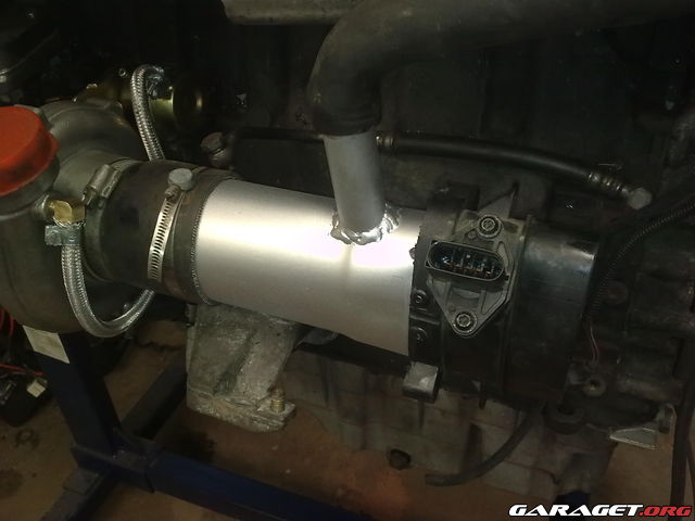

Luftmassemätaren på M57an sitter upp vid luft filtret som har sin luftbox direkt på motorn. Jag har tänkt att köra med två öppna luftfilter som ska sitta i fronten vid sidan av intercoolern. Det gör att jag är tvungen att flytta LMMen längre ner.
Fick idag bygga en adapter av ett 3" rör och pressa ihop ena änden lite då LMMen på denna motor är  oval. Även ett rör för slangen från vevhusventilationen svetsade jag dit.
https://www1.garaget.org/gallery/archive/65994/1048974_wm9e9d.jpg
https://www1.garaget.org/gallery/archive/65994/1048991_80th1s.jpg
Det kändes som en produktiv helg. Nu väntar jag bara på mina motorfästen och oljeslangen till turbon innan den gamla motorn åker ur E30in, och den nya i.

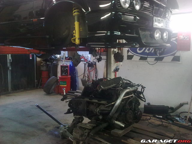

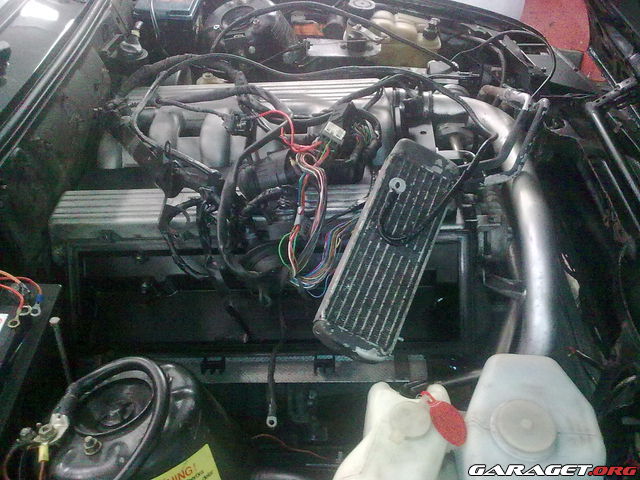

Idag blev det en tidig morgon i garaget.
Var där en liten sväng redan igår då jag listade ut det sista hur elen ska kopplas.

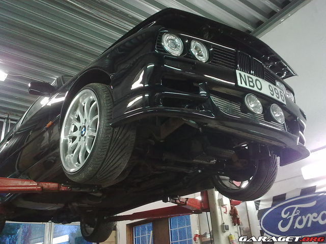

Men idag kände jag mig redo att plocka ur den gamla motorn. Jag valde att släppa ner motorn underifrån med bilen på lyften komplett med växellåda och framvagnsbalk. Det underlättar när jag ska montera och passa in den nya motorn i framvagnsbryggan, och man slipper montera av huv och mindre risk att något skadar skärmarna.
https://www1.garaget.org/gallery/archive/65994/1052379_oibk3x.jpg
Bilen på lyften innan dagens arbete.
https://www1.garaget.org/gallery/archive/65994/1052380_5z35ef.jpg
All kringutrustning rensad runt motor och kylarvattnet tömt.
https://www1.garaget.org/gallery/archive/65994/1052381_7a0311.jpg
Efter 2,5 timmars arbete har motorn lämnat bilen och nästan nere på marknivå.
I veckan blir det att passa in den nya motorn och komma på en lösning på hur en större kylare ska få plats då det redan är trångt med det lila gamla original kylet.
Nästa helg har jag som mål att motorn ska sitta monterad i bilen.
