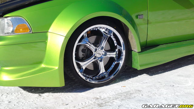

Det blir iaf en jävla skrubbradie med så feta spacers så det lär nog bli att ni får kolla upp frigången mot innerskärmarna så inte däcken går emot.

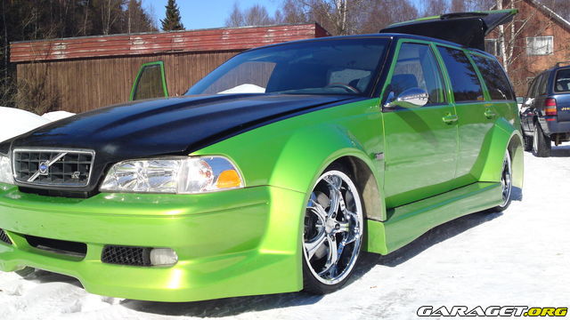

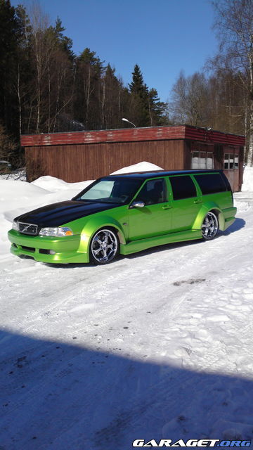

https://www1.garaget.org/gallery/archive/31440/871836_snwumy.jpg
https://www1.garaget.org/gallery/archive/31440/871837_lfl13w.jpg
https://www1.garaget.org/gallery/archive/31440/871838_hidcu7.jpg
https://www1.garaget.org/gallery/archive/31440/871839_1xstfi.jpg
https://www1.garaget.org/gallery/archive/31440/871840_rehknl.jpg
https://www1.garaget.org/gallery/archive/31440/871842_6kvzur.jpg
https://www1.garaget.org/gallery/archive/31440/871843_ci5k00.jpg
/Edin & Sofie
That´s why I'm faster than you..

Härligt att slutet närmar sig. Men nog hade det varit nice med en annan offset så ni inte behöver sånna extrema spacers , ni skulle väl behöva få ut hjulen 80-90 mm som det ser ut. Finns det inte fälgar som ni skulle hinna byta till ?

Spacers kommer äta upp era hjullager! Skaffa tok breda fälgar istället big_smile

Nej nej nej, inga 80-90 mm inte haha.
Nope vi har valt dessa fälgar för att vi vill ha dom.
Hjullagrena kommer ta stryk, hur mycket? Det får vi ju se när vi provat. smile

Det spelar ju ingen roll om han sätter bredare fälgar, mer offset eller spacers. Resultatet blir ändå detsamma. Det kommer att dra och rycka i ratten nåt djävulskt vid acceleration och på spåriga vägar på grund av den höga skrubbradien. Den enda korrekta lösningen är att bygga om framvagnen med längre länkarmar, men det kräver lite beräkningar också för att se hur man ska göra med topplagringarna.
Hör av er om ni tycker att den blir jobbig att köra med spacers så har jag folk som kan räkna på hjulupphängningen fram.
Bak går det bra med spacers, det kommer inte att fördärva köregenskaperna något nämnvärt.

Nej det är sant. Kommer inte bli så stor skillnad vilket man än väljer. Men väljer vi bredare fälgar kan man få problemet att dom tar i fjäder benet. Man ska inte tro att det bara är att bredda bilen och tro att allt kommer att funka. Nej bak spelar det ingen större roll med spacers.  Hehe. Ja hela bilen gör sig bra i solljus, men det är ju helt klart annat att se den på riktigt än bara på bilder.

Imorgon beställer vi spacers, fått fram rätt mått idag. big_smile
Och idag har även bilen fixats iordning för besiktning, så imorgon håller vi tummarna. smile

55 mm fram 65 mm bak får det bli.

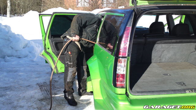

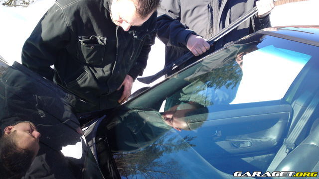

https://www1.garaget.org/gallery/archive/31440/873591_9t5cde.jpg
https://www1.garaget.org/gallery/archive/31440/873592_mfof3n.jpg
https://www1.garaget.org/gallery/archive/31440/873594_rxk5i9.jpg
Mycket damm. smile
https://www1.garaget.org/gallery/archive/31440/873596_rzk8f9.jpg
Nya blinkers.
Idag besiktigade vi bilen, den gick igenom utan anmärkning, skönt. smile
