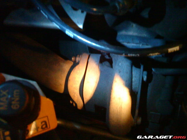

så här ser de ut läcker där lampan lyser måste ju sitta en packning där
https://www1.garaget.org/gallery/archive/26826/523451_ylj5zl.jpg

På min 940T så sitter det ingen packning där.
På den så är det som ovanstående folk säger, en kona i downpipen som överlappar en kona på turbon och tätat på så vis.

men de läcker ju satan där syns verklgien om man kör upp ladd med kall motor
då de ryker vitt. och har på tog förhög bränsle förbrukning tror mkt beror på att de läcker ut där

det sitter nog ingen packning där som det flesta verkar hålla med om,, tror på det där me att lossa o göra rent o montera avgaspasta och montera på igen,, e nog den enklaste lösningen iaf

ok så ni syftar på bort med turbon helt "ny packning mellan turbon och grenröret" sen as mkt avgaspasta mellan turbo och downpipe och dra åt som satan

Du behöver ju inte ta bort turbon från grenröret om det inte läcker där... Det räcker med att du tar bort dom 3 bultarna till downpipen, viker undan den så du kommer åt att klämma dit lite avgaspasta/firegum och sen är det bara att skruva ihop igen och köra bilen varm...
