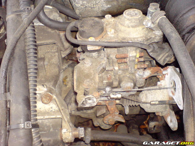

Kommer en bild på pumoen. Dock gick den fint idag kal, så fort den blev 80grader bara slutar den gå riktigt över 2000 o misständer innan 2000rpm?

.....Är den där rosthögen en motor? Jag skulle gissa på att något har rostat ihop...
