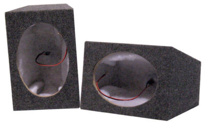

säkert någon som redan har frågat och fått svar men tänkte fråga ändå då över 1000 sidor känns lite jobbigt att kolla igenom smile har ett par 6x9or i min golf , köpte ett par lådor till dom men .. tycker ljudet känns klent , kan de ha å göra med slutsteget eller är lådorna för små , basen slår igenom utan att ge speciellt bra bas , har provat att skruva fram och tillbaka på steget men blir inte bra , tänkte om man kanske ska ha en låda till båda ist och bygga in i insynsskyddet ? alltså frågan är vilken volym spelar 2st 6x9or bäst i om det är 1 låda http://i19.ebayimg.com/04/i/001/26/6d/a360_1_sbl.JPG sånna har jag fast med basport på framsidan

dom lådorna är på tok försmå..   MINST 10 liter per 6*9" behövs..

fick den känslan åxå .... hmm blir å bygga egen låda då .. tack för svar !

bygg en stabil hatthylla istället å testa-

de kanske man skulle prova , den håller på att vika sig nu ... 4st 4" och 6x9orna med lådor på ^^

Skit i att montera 4" arna om du bygger en ny hylla. Nöj dig med 6x9orna.

aa de ska jag , dom va bara där för att få något ljud ibak , men som sagt blir nog bra med 6x9orna smile
