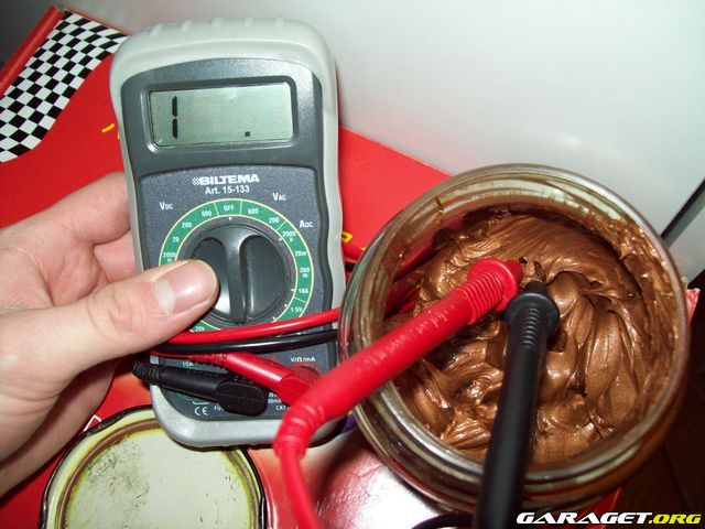

M_icke_ skrev:
...Kan du bevisa att det inte leder ström?!
Det leder, men inte bra. Varför ska man smeta på en massa klet innan man sätter dit kabelskorna för? Då kan man ju låta rost och färg vara kvar å då...
EDIT: Bara för att jag är som jag är så rota jag fram en burk kopparpasta och en multimeter och mätte resistansen, enjoy! wink
