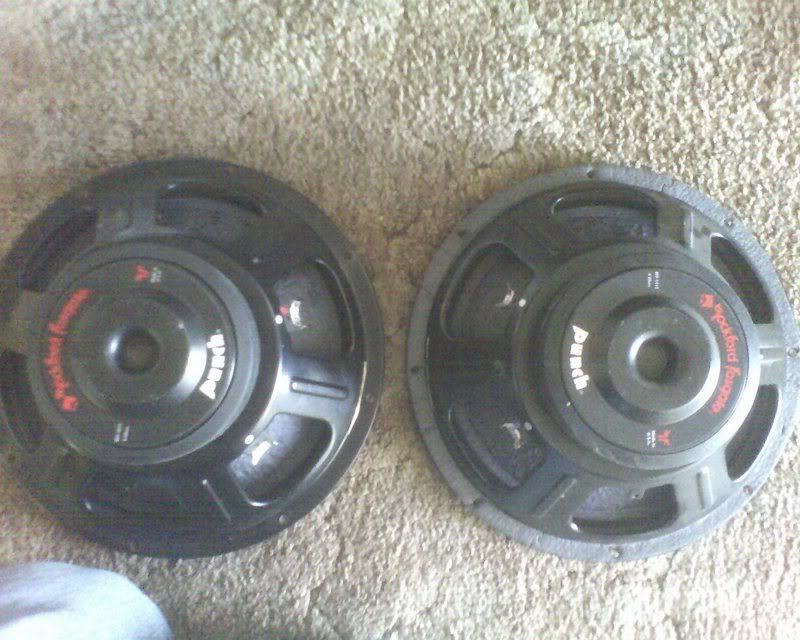

Stripz skrev:
okej tongue hittar inge info om basen smile är iaf en rf he 2x4 ohm  med flatstiftskontakter tongue  gammal ? tongue
tänkte mig en slotport låda till den som spelar all sorts musik smile  ska sitta i en jetta mk1 smile drivet av ett jbl gto 700.1
Flatstiftskontakter brukar ju innebära gamla element, men hur gammal den serien är vet jag inte. Hittar inga bra bilder som visar vilka anslutningar basen har, däremot ska tydligen RFD2212 (HX2 alltså) ha skruvanslutniingar eller liknande om man kollar i manualen.
60 liter netto med 120 cm2 slotport (30x4 cm i uträkningen) som är totalt 31 cm lång, avstämningen borde hamna runt 38 Hz. smile
har haft en hx2 tidigare som vart stulen   men nu fick jag tag i dehära elementet som var trasigt  som jag fixat upp så nu behöver jag få mig en låda då lådan som den sitter i är inte  rätt på nå sätt tongue
http://www.onlinecarstereo.com/CarAudio/assets/ProductImages/OCS_IMG48752.jpg
http://i9.photobucket.com/albums/a63/mathyouakandn/11-09-06_1554.jpg
så ser den ut fast anslutningarna är emot varandra  på varsin sida av magneten
http://maxboom.fi Finsk Bilstereo forum
