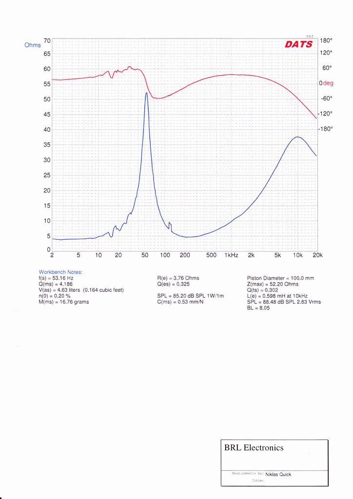

Fått lite parametrar från BRL på mina 5.25" basar, tänkte kolla vad andra får fram för lämplig låda till dessa? Just nu innan det fanns parametrar så sitter dom i en 100L låda med 2st 4" portar avstämd till 42hz, kommer såklart ändra avstämningen nu men det talades om en bandpass låda som förslag från BRL också.
Hjälp gärna till nu så vi kan maxa dom här basarna! 8st är det som det handlar om (y)
http://i1095.photobucket.com/albums/i463/haschman/IMG.jpg

5,25" basar med en fs på 53 hz och portar avstämda vid 42 hz? Hur tänkte du där?
