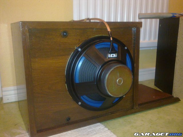

Byggde ihop lådan enligt ritning två! Spelar klockrent, vilken impendans jag ligger på är fortfarande en gåta.
Skulle gissa på att jag spelar på 4 ohm, och ifall det skulle råka vara 2 ohm skulle det inte skada så mycket ändå... då steget ska vara stabilt ner i 2 ohm. Kommer dessutom inte pressa ur allt. var bara för lite extra ljud. Tack för hjälpen!
En liten bild på den snabbbyggda lådan, blev riktigt nöjd smile
http://www1.garaget.org/gallery/archive/105602/1049702_8jb6gt.jpg
har du kopplat + från den första basen till - på den andra basen och - på första basen till + på andra basen?
då har du inte parallellkopplat..

big-jepp skrev:
Ja det har jag gjort + till + och - till - på bas nr 1 (inre) och + till - och - till + på bas nr 2 (yttre)
Men de måste väl spela åt ett håll? Om jag kopplar dem som man oftast gör när man har två enskilda basar kommer de ju spela mot varandra? Rätta mig om jag har fel

Mazda6sex skrev:
big-jepp skrev:
missade du hade en inre och en yttre.
sorry. smile

big-jepp skrev:
Mazda6sex skrev:
sorry. smile
Nice att du missade det, tyckte väl att allt funkade bra haha big_smile
