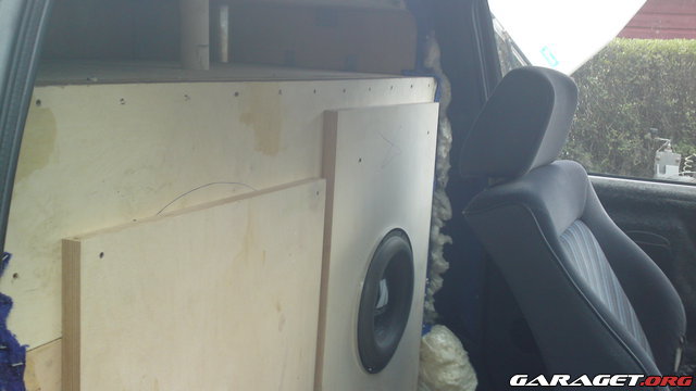

bygga tror ja att ja kan kolla in min video på min sida ja har byggt vägg till 2 st aq 18" o bara testade en zachry 10" tongue så ja fattar inte hur en zachry 10" i väggen kan flexa dörrarna (A)
allxjohansson skrev:
Håller med Honda_nicko tror lådan är lite för stor. satsa på en minde sluten låda skulle jag tro. jag hade en 1200W sony explode 12a i en 45 liters sluten låda. och de blev ett mycket bra ljud. kolla på ritninger för den basen du har och bygg en själb om du har möjlighet. smile

aaa får kolla in de big_smile
Aaa de må jag säga den flyttar ju en hel del luft.

https://www1.garaget.org/gallery/images/123/122038/122038-6273d12ee455bad52348f885ad77d3ff.jpg
porten i taket o en zachry bx-p10"
