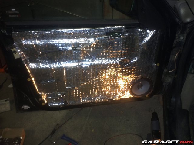

Hjälper till lite.
ser det ut så här så behöver du ingen plast
https://www1.garaget.org/gallery/images/3/2193/2193-c9d605cbb6c11679685ec185f2d6e4fe.jpg

Däremot kan man ha foam........inte för fuktspärr utan andra anledningar wink
