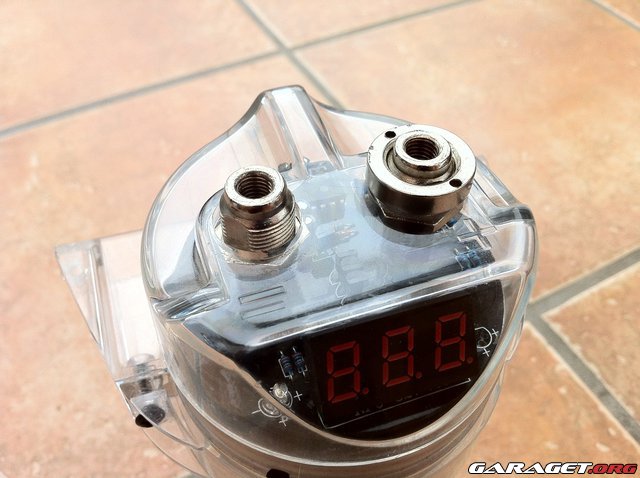

För att visa vad jag menar ska jag lägga upp lite bilder:
Vi börjar med att lossa skruvarna till plastkåpan
https://www1.garaget.org/gallery/images/43/42153/42153-c24bc730608a132da2d7e66835ae659a.jpg
Då kommer vi åt superdatorn(voltmätaren)
https://www1.garaget.org/gallery/images/43/42153/42153-64da59ccce87cb3547ca8b8c0c8f391b.jpg

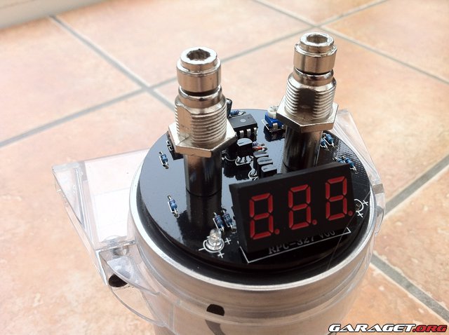

Sedan lossar vi skruvarna som sitter igenom den.
https://www1.garaget.org/gallery/images/43/42153/42153-413f5216da211f3225d967eba4fe1c1d.jpg

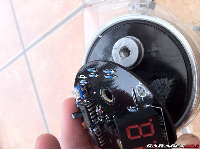

Därefter kan vi lyfta bort hela "datorn"
https://www1.garaget.org/gallery/images/43/42153/42153-a5aa9527fc1ce68e9861e2763d32fdf2.jpg

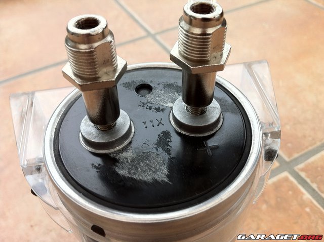

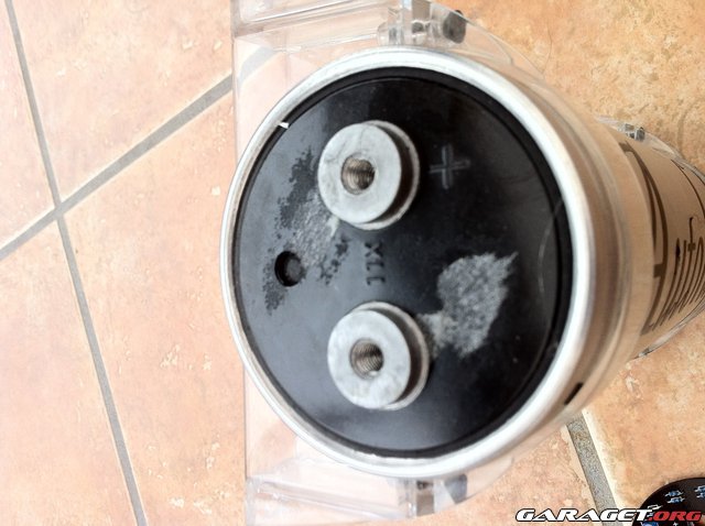

Nu har vi två helt vanliga poler precis som på ett batteri.
https://www1.garaget.org/gallery/images/43/42153/42153-2c503de17f6fc745c3f55738f13d2fd8.jpg

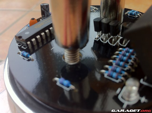

Kablarna har alltså direktkontakt med polerna genom voltmätaren som enbart sitter klämd.
https://www1.garaget.org/gallery/images/43/42153/42153-68add3612127f4e7c85fba667be08dd7.jpg
Skulle de inte vara fantastiskt om den hade lyckats styra laddningen när den inte har någon som helst chans att påverka kontakten mellan kabeln och kondensatorpolen?
Om du vill kan jag lägga upp en film för att bevisa att kondensatorn fungerar lika bra utan denna.
