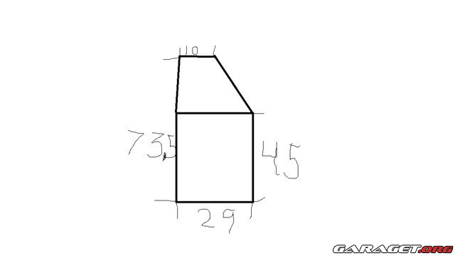

tjaba någon som kan räkna vad ja har för avstämning på en låda med 2 st spl 380d1a med 610l låda o port på 1870,5cm2 o en port längd på 30 cm???
Om vi räknar nettovolym på 535l så har vi dragit av 10l per bas och 55l för porten så bör avstämningen ligga mellan 31,5-32hz i teorin
de vart fan lågt xD PÖRR big_smile
hur räkna du ut de då??

Ja fast iofs så e måtten på porten avgörande, vad är det för mått?

Haha ja tongue de lägsta jag själv har byggt var 28hz men allt bara fladdrade tongue
de e inte tufft om de inte fladdrar wink  men de lustiga va ju att ja har gjort mycke större port med samma längd på och sänkte hz från 45 till 31 med större port de e lite lustigt tkr ja :S
https://www1.garaget.org/gallery/images/123/122038/122038-37c80e56699e1dcc70e4d453069e5690.jpg
där e porten i en sexig ritning xD  så e den 34,4 cm lång
http://www1.garaget.org/gallery/images/123/122038/122038-37c80e56699e1dcc70e4d453069e5690.jpg
Ärligt talat så tror jag inte att ngt program klarar av att beräkna avstämningen med en sån port främst då lufthastigheten i övre delen av porten kommer bli högre och därmed blir avstämningen förmodligen åt helvete...
Men om vi ska försöka oss på detta så får vi först på något sätt få ut en medelbredd på porten.
Tar vi då 1870(förutsatt att detta stämmer) och delar det på portens höjd, 73,5 så får vi en genomsnittlig bredd på 25,5cm
Med en lådvolym på 535l kommer detta då ge en teoretisk avstämning på 38hz. Troligtvis är den rent åt helvete då programmet enbart beräknar fyrkantiga eller runda portar och jag har ingen aning om hur luften beteer sig i en sådan port. Den riktiga avstämningen får du nog i slutändan mäta dig till..
