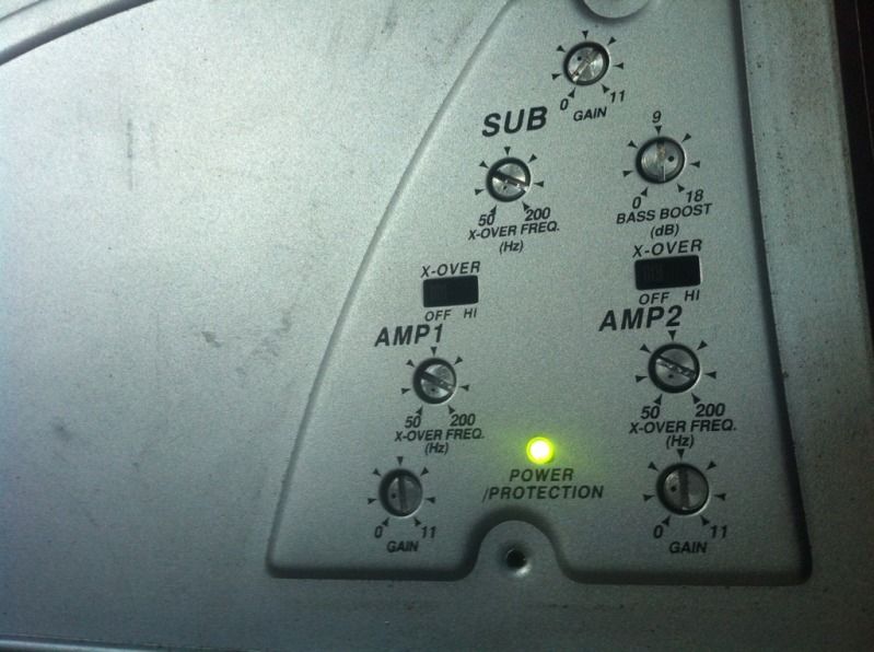

Om du kikar under den löstagbara luckan ovanpå steget så finns det några justeringskontroller, där ska du kunna justera delningsfrekvenserna till både baslådan och övriga högtalare. Kolla vilka inställningsvärden det är på dem. smile
31 Inlägg
16 juni 2012
#16689
När jag tog bort lucka var allt inställt så här
http://i1085.photobucket.com/albums/j425/joolllen/c402bc08.jpg

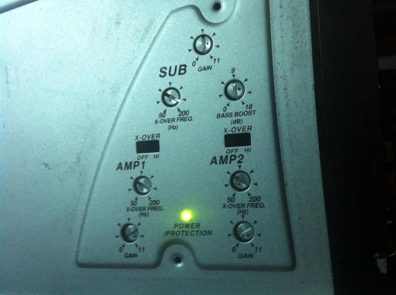

Ställde om lite så nu spelar allt bättre men jag fattade inte riktigt vad X-OVER FREQ gör för något?
http://i1085.photobucket.com/albums/j425/joolllen/328bf96c.jpg
http://i1085.photobucket.com/albums/j42 … 02bc08.jpg
http://i1085.photobucket.com/albums/j42 … 8bf96c.jpg
Du slår över de knapparna som de står "X-over" på till Hi. Sen ändrar du X-over Freq. på framkanalerna.
Ställ upp dessa på runt 100hz och testa. Blir du inte nöjd kan du höja eller sänka dom lite och testa dig fram. Ställer du dom högre kommer du kunna spela lite högre men du tappar mer i midbasregistret,
Sub-kanalens X-over freq. ställer du på mellan 60-100hz beroende på vad som låter bäst. Du får helt enkelt prova dig fram.
Och till sist gainar du in allt sammans. Skruva ner alla kanalerna på 0. Skruva upp stereon på 80% av maximal volym(om du inte driver några högtalare på stereon). Skruva upp varje kanal för sig precis så att högtalarna börjar låta illa o sen skruvar du tillbaka lite så att ljudet blir rent igen.
Om man driver högtalare på stereon så kan man skruva upp stereon så att de högtalarna låter illa och tillbaka lite igen så dom låter rent o sen gör man resten lika dant.

21 761 Inlägg
16 juni 2012
#16691
Passa även på att vrida ner "bass boost" till 0. Den är uppställd väldigt högt och risken för överbelastat steg är stor. smile

Måste verkligen tacka M_icke_ och Drönirettab! aldrig spelat så här högt och rent! Nu blire dämpa och bygga låda till framsystemet! Något tips på billig dämpning?
