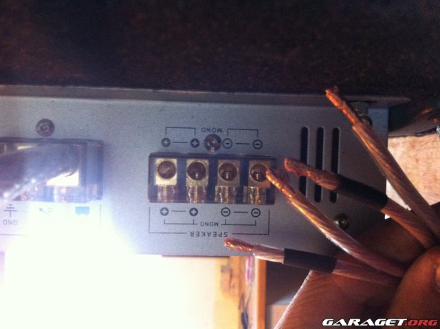

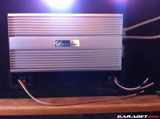

https://www1.garaget.org/gallery/images/28/27308/27308-124b6337a708a2de319c5493ccdf1d10.jpg
Bild på hur steget ser ut och hur kablarna till basarna är dragna.
https://www1.garaget.org/gallery/images/28/27308/27308-e164594f19b08b2a7a1addfab4e6a34f.jpg
Hur skall man koppla in detta för att få bästa möjliga resultat? Bryggning mm.

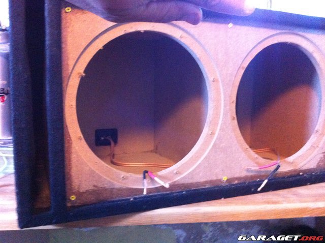

https://www1.garaget.org/gallery/images/28/27308/27308-9b44217b028d8454265042f6c5206173.jpg
På detta sätt var basarna kopplade i lådan. Betyder det att det köra på 1, 2 eller 4 ohm?
https://www1.garaget.org/gallery/images/28/27308/27308-74233dfe83b731faac8778145a063f82.jpg
Lådan som den ser ut innuti. Separata volymer med skiljevägg.
Steget är: Sinus Live SL-A1500
Basarna är: Dubbla Alpine Type R 12"
Någon som vill hjälpa mig att reda ut detta och hur jag skall koppla för att få det rätt och bra?
Jag begriper mig inte riktigt på det här med bryggning och ohm antal mm. Det står ju på både steget och basarna via sökning på internet både 1, 2 och 4 ohm.

Zwudda:
På andra bilden sätter du pluskablarna till plus och minuskablarna till minus.
Det spelar ingen roll vilken av plus du tar (likaså minus) då det är ett monoblock, dvs 1 kanal.
Du kommer då att belasta steget i 2 ohm om du har kopplat basarna som på bild 3.

28 juni 2012
#16876
Firetunez skrev:
Zwudda:
Tackar och bockar! Så då kan jag koppla var sin plus på plus och var sin minus på minus hur som hellst? För de går ihop innan de kommer in i själva steget ändå eller? Dubbla ingångar är bara för att förenkla så manskörer ha två kablar i samma hål?
