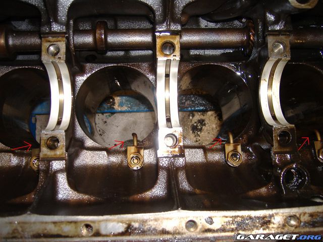

Hej! Rev motorn idag, och nu är frågan om det verkligen är ett FT block och inte FK, skillnaden har jag hört är oljekylda kolvar, och som det ser ut är det ju de (se bild) men det står FT på blocket, ngn klok människa som vet?
Tack på förhand!
https://www1.garaget.org/gallery/archive/87975/524462_abrbm9.jpg
Där pilarna pekar tycker jag det ser ut som oljekylning tongue

det är oljekylning

Japp, men gör det de till ett FK block eller fanns de på dom senare FT modellerna? Den här har suttit i en 945a -96 Snutbil

ft motorerna har också olje kylning från 94eller 95.. blocken e lika men fk har en lätt trycks wastegate klocka mvh niclas

Kan vara ett senare FT block, dom är också oljekylda..

Som sagt, från 93/94 är det kolvkylning på FT, och eftersom FK kom 95 så har alla dom kylning.
