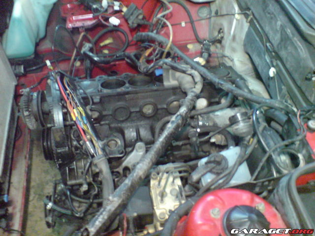

Toppen borta och kabelstammen lös.
https://www1.garaget.org/gallery/archive/93720/526414_kpwcqj.jpg
Motor urlyft. 3 starka karlar och mycket vilja så var den ute wink

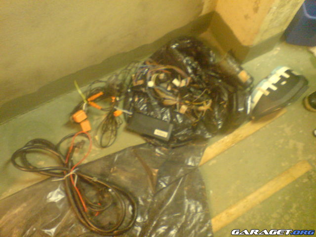

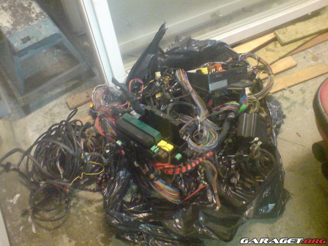

En av sopsäckarna med kablar som följde med motorn som inhandlades tongue
https://www1.garaget.org/gallery/archive/93720/526418_b8m09f.jpg
Andra sopsäcken med massa kabel

Började lite mjukt med att ta lös dessa boxar och byta ut mot M50ins
Har inte hunnit nå mera. Tänkte ta det lugnt idag och julafton. Men sedan juldagen börjas det igen med att fundera och försöka klura ut hur elen skall vara. Är det någon som har ett elschema för M50 liggandes på datorn? eller kan länka till någon bra sida?

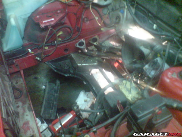

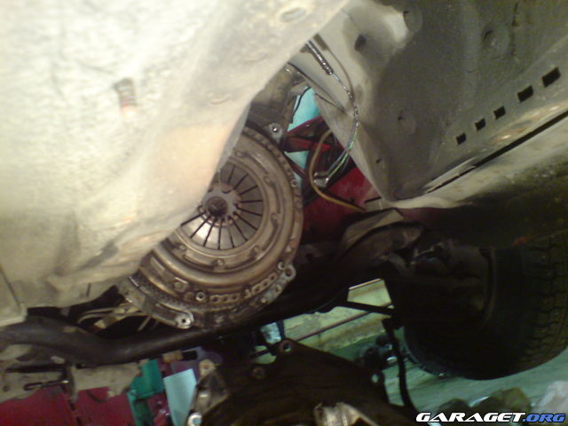

Hejsan igen! smile haft ett litet uppehåll några dagar nu. Var i garaget idag och vi tog oss an växellådan i första hand. Gick förvånansvärt smärtfritt när vi tagit bort avgaset och värmeplåtarna så vi kunde ta ner kardan. Men vi har stött på ett problem :S... Ni kommer att se en bild längre ner vad jag menar..

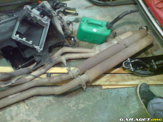

här ser ni min mastiga sista ljuddämpare ;D dock inte jag som byggt, satt dära vid köp smile

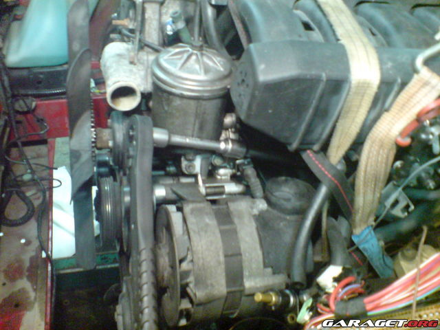

Var lite trångt att komma åt när vi skulle dra åt startmotorn så tog några förlängare och en led för att komma åt bäst smile

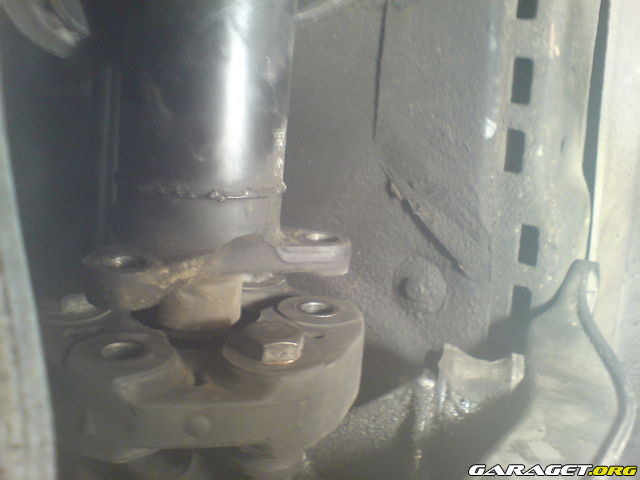

Här är dagens problem.. kardan verkar vara lite för kort.. Verkar inte bättre än att kardan skiljer mellan motorerna. Någon som vet exakt??

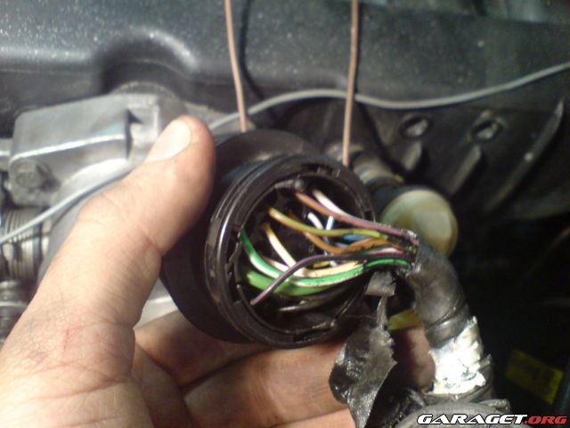

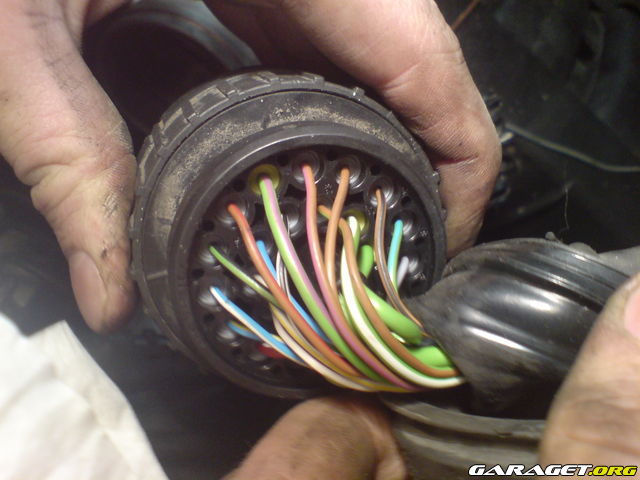

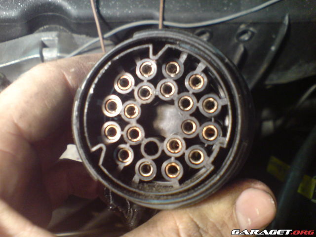

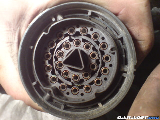

i dessa kontakter är det bara skarva ihop 1 mot 1, 2 mot 2 osv osv? eller skiljer kablaget åt mellan M20 och M50. Tror nog jag måste gräva upp ett riktigt elschema på båda motorerna..
https://www1.garaget.org/gallery/archive/93720/538711_vbk5ds.jpg
https://www1.garaget.org/gallery/archive/93720/538712_zb2ex6.jpg
som ni ser så är det hona mot hona. så måste byta ena kontakten till en hane.
https://www1.garaget.org/gallery/archive/93720/538714_vmct9c.jpg

Det är LMM anslutnigar de där va?

De där är anslutningarna för all el från motorn, som senare går in i säkringsdosa etc smile

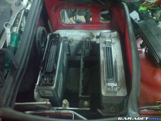

Var på BMW återförsäljaren hära i trakten och tänkte köpa kylarslangar och eventuellt få utskrivet ett schema på kablarna som går in i 20 pins kontakten mellan motor och säkringscentral. Det var då de otrevligaste folket jag träffat på mycket länge.... Vet inte om det är att man är ungdom eller att dom alltid vaknat på fel sida. Vad man än sa så vart jag avhyvlad vid fotknölarna ungefär. Åkte dit i onödan vart inte klokare på något. Fick inte köpa kylarslangar för de måste veta exakt vilken månad 91 motorn är tillverkad. Skiljer tydligen från månad till månad på motorerna hela tiden. Sen så kunde han inte berätta hur långa mellanaxlarna är på M20, men M50 det gick fint. Tyckte jag var dum som inte visste att jag var tvungen att byta till en nyare kylare också. Och elschema hade dom först på löpmeter i pärmar, då frågade jag om de inte fanns i datorerna? Fick till svar att pärmarna är arkiverade och att de finns i datorerna men han tyckte att jag inte skulle få de utskrivet pga att jag ungefär skulle kopiera upp och ge ut/sälja till mina kompisar vidare de där papprena... Så är helt tvärpall i projektet just nu. vet inte vad jag ska göra alls...

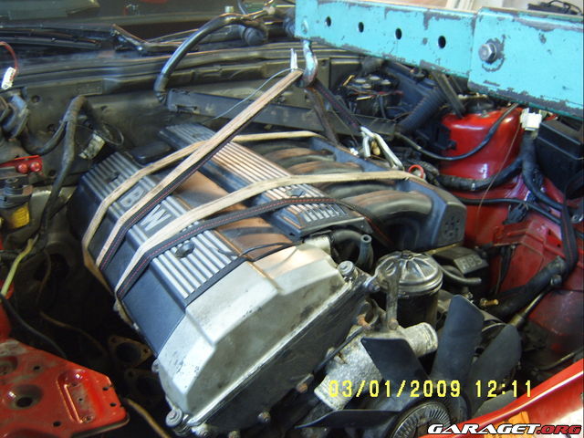

https://www1.garaget.org/gallery/archive/93720/540086_uw1tdx.jpg

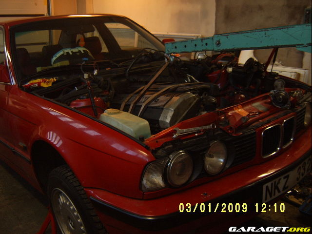

Här sänks motorn ner smile Gick helt smärtfritt, ingen skada på varken bil eller oss! cool

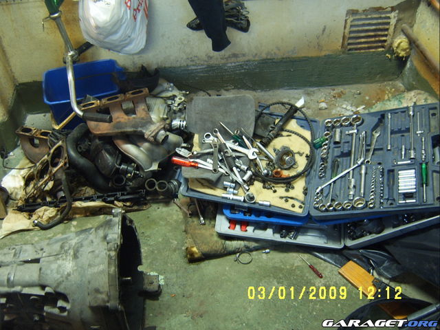

Huvvahuvva för trånga garage, måste nog skaffa en verktygsvagn till nästa projekt. Känns lite onödigt ha 3 olika verktygslådor så fort de ska skruvas för att man ska ha flera av allt tongue

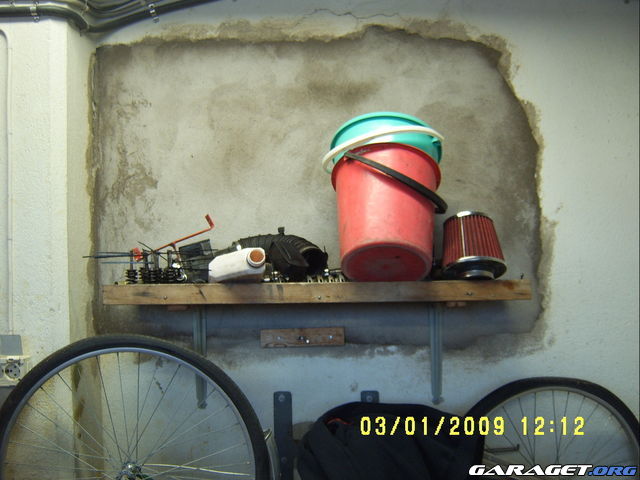

Grejjerna till den gamla rasade toppen med luftfilter och slang. Blir att renovera den toppen sen när bilen är klar nu när jag ändå har riktplanat toppen 0.3mm

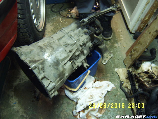

Byta olja i växellådan innan montering!

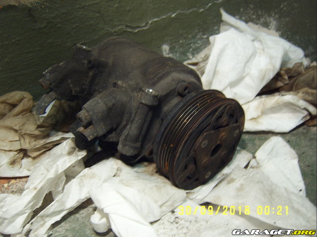

AC kompressor. Någon som är intresserad? Har ingen aning alls om skick, tyvärr

Angående kardanen. Går det inte att dra isär den? Vart också orolig vid det skedet men bara att dra isär den.
Ahaa okej får väl prova. är ju ungefär 1.5 cm det handlar om sad Tack för tipset, ska inspektera! smile
