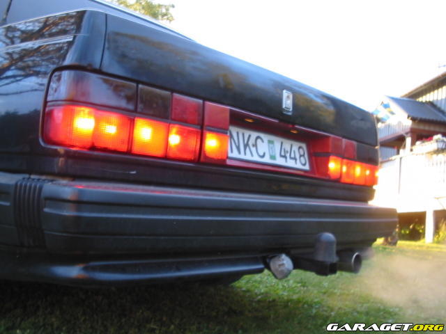

någon som har kopplat in ljus i reflexrampen på 740i någon gång? bilder e jag mycket tacksam för.
Sett ett exempel men e inte nöjd med de.

köp lamp hållare för 5/21wattare sen kopplar du bara på 5watten, eller om du vill också 21w till bromsljuset sen borrar lämpligt hål i reflexrampen på baksidan o silikonar fast de, så de går att skära lös om enlampa skulle gå sönder, den stjäl du ström från lämplig park och bromsljus källa smile

ja jag skylle vilja se bilder på de om någon byggt de?
Å lite text om hur

https://www1.garaget.org/gallery/archive/14401/352382_edmjx2.jpg
Hoppas bilden funkar.
Frågan "Mattsvart" här på garaget hur han gjorde.

oki undrar vilken del av bakljuset som används å från vilken bakljus

Högst troligt draget från de som är närmast rampen.......
Sedan KAN man (om man vill att det blir ännu fulare (ja MIN åsikt)) byta lampor i dimljusdelen och koppla in dem med bakljuset och sätta lampor i rampen brevid dem med.....så får man 12 lampor bakåt.
740-raggerstyle big_smile

OT: måste väl bli 14 lampor isf? om jag förstog rätt vart du menade med placering!

Just det....tänkte inte på yttersta delen i nedre raden.
