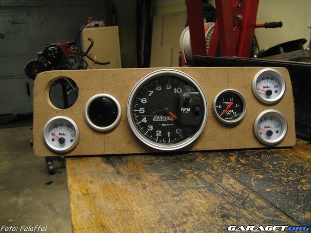

* Bygga instrument bräda

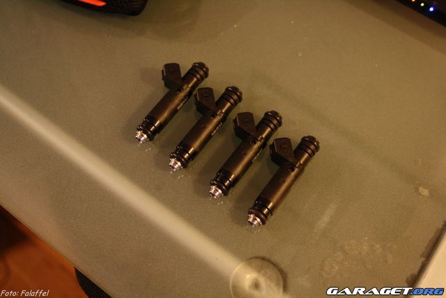

Siemens Deka 630cc

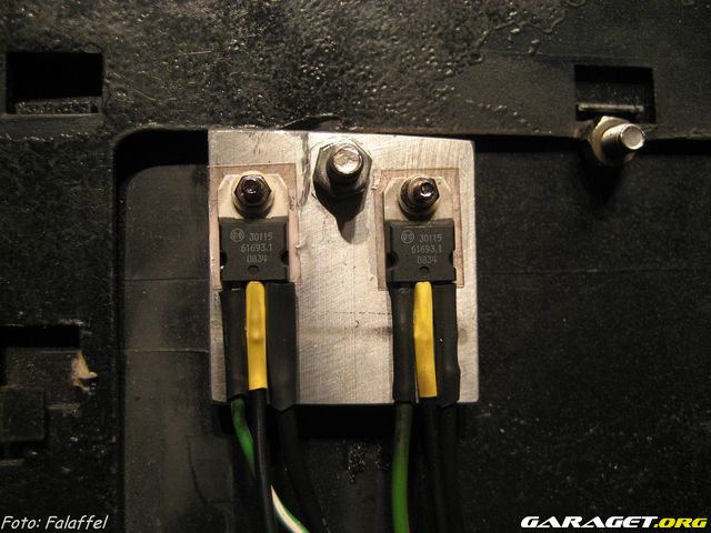

Nya tändsteg löste miss tändningarna
https://www1.garaget.org/gallery/archive/42779/818299_o6d4x2.jpg

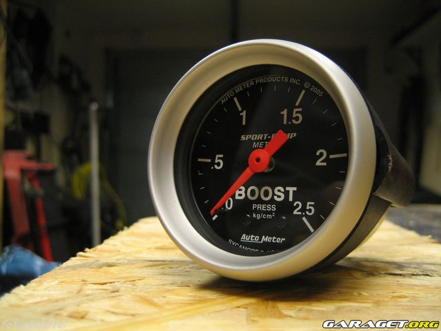

Nya laddtrycksmätaren
https://www1.garaget.org/gallery/archive/42779/818300_yj6tgj.jpg
Ska självklart bli autometer till resten också. Dock inte lambda.
