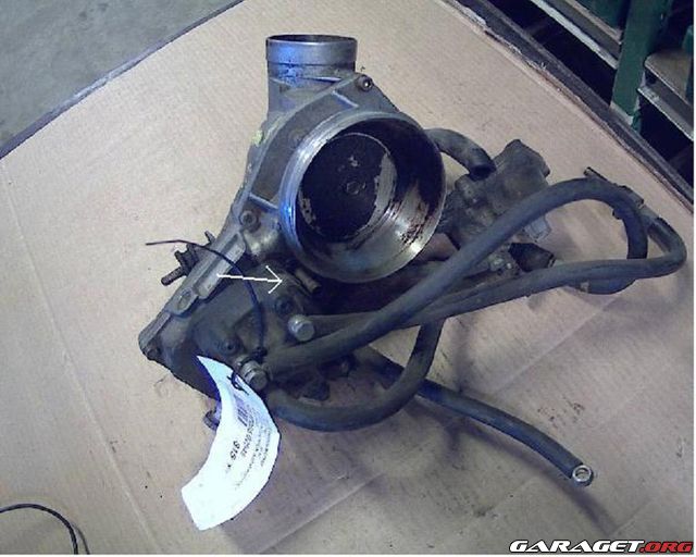

men en sak hittar jag som ser skummt ut. in till där belgen sitter fast på luftmassomätaren så är det ett litet rör som sticker upp men ingen slang på. hittar ingen slang i närheten som ligger lös heller.
är det någon som vet om det är något som används eller inte?

Vart sitter röret mer precis, mellan vågen och bränslehuvudet?

jag har en bild på det men kan man lägga upp en bild här eller?

Har inte skruvat en massa med min insprutning, men om jag inte har förstått helt fel så ska det ju finnas en CO-justering någonstans där mellan vågen och bränslehuvudet.
Kan det vara den som ser ut som ett rör?

så här ser luftmassemätare ut som sitter på min 745:a.
satte dit en pil mod det röret jag undrar över.

ställer man inte co-halten där med en lång insektsnyckel?..har för mig de

Om du kikar ner i röret, verkar det vara en insexskruv nere i botten?

vet inte om där siter en skruv där då jad inte har haft låss delen en, men bilden är samma som den som sitter i min motor.

röret som ni undrar över är skruven till att ställa co. skulle tro att den inte får nog med soppa..kolla bränsletrycket...låter pumpen illa?
