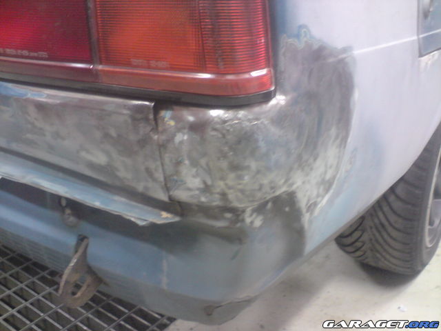

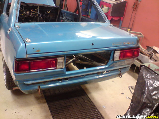

https://www1.garaget.org/gallery/archive/61672/563686_1ko77a.jpg
nu äntligen har jag fått tillbaka min liftplats

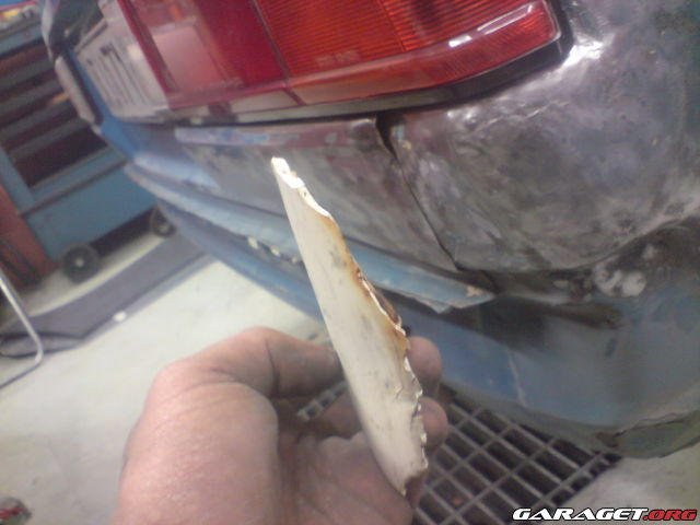

https://www1.garaget.org/gallery/archive/61672/563677_q5dyf4.jpg
förra ägarn hade spaklat utan och rikta innan där var endel spakel
https://www1.garaget.org/gallery/archive/61672/563678_grbhfb.jpg
jag har fått ut det lite iaf

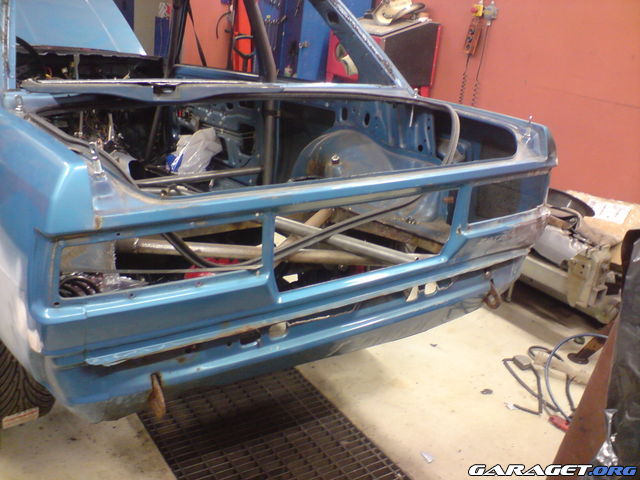

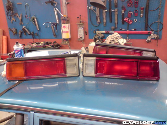

https://www1.garaget.org/gallery/archive/61672/563679_0mn190.jpg
fick tag på två beg bakljus på lagabasen!! som jag renovera dom såg ut som det vänstra men efter lite mattsvartfärg på sargen runt och rödlackad blikers plus lite polering blev det bättre än nytt!!

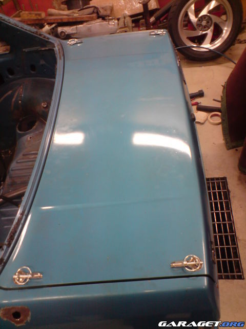

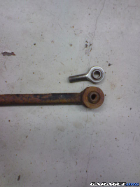

https://www1.garaget.org/gallery/archive/61672/563680_031sw2.jpg
bygger om tvärstaget bak med uniballs !! och i rostfritt

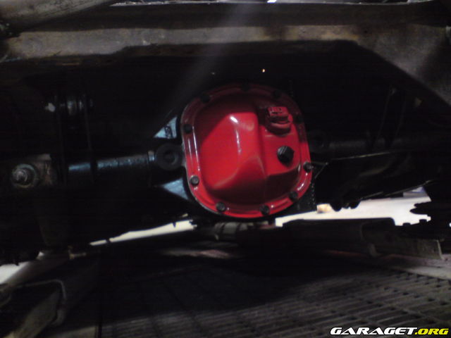

bakaxeln fick en färgklick med när jag bytte oljan i den

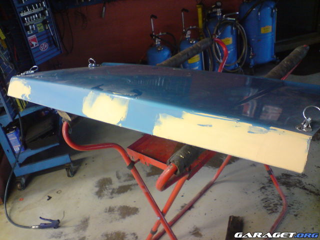

https://www1.garaget.org/gallery/archive/61672/563682_d7yaoj.jpg
fick sågat ett litet hål där bak då jag i framtiden kommer att ha kylet där !! ska sätta svart nät sen när bilen e lackad!!
https://www1.garaget.org/gallery/archive/61672/563683_d555q7.jpg
ihåligt ?

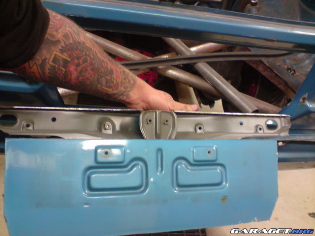

https://www1.garaget.org/gallery/archive/61672/563684_u6yucv.jpg
bakljus o luckan på hängt!!
https://www1.garaget.org/gallery/archive/61672/563685_i6zoye.jpg
luckan fick sättas fast på nytt sätt pga att alla orginfästingar e bortsågade

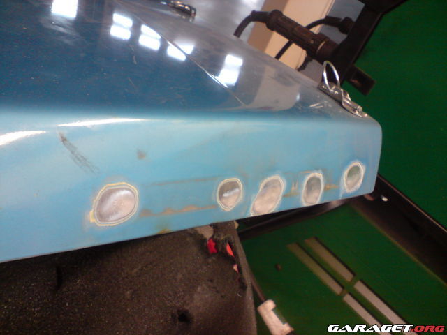

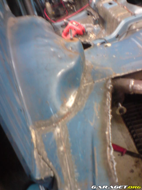

https://www1.garaget.org/gallery/archive/61672/563883_e0yhfh.jpg
svetsat igen öppningshål plus emblemhål
https://www1.garaget.org/gallery/archive/61672/563886_uw6v4v.jpg
helsvetsat blir bäst så då spricker det inte i spacklet sen wink

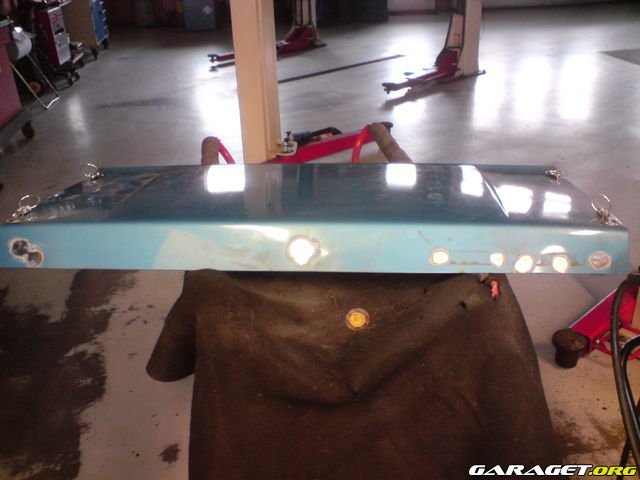

https://www1.garaget.org/gallery/archive/61672/563889_ubir5o.jpg
svets svets svets o lite svett hmm

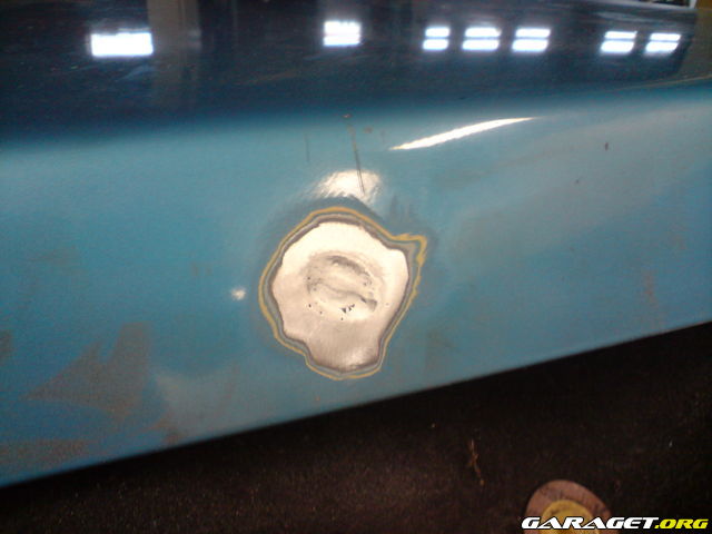

https://www1.garaget.org/gallery/archive/61672/563890_cusy3f.jpg
spacklat!!
https://www1.garaget.org/gallery/archive/61672/563891_sjn72n.jpg
fogarna rensade på fogmassa
