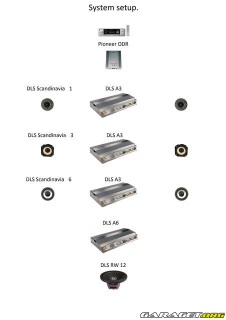

Sådära, nu har jag fixat en systemskiss. Räcker det såhär och sedan att man tar lite kort osv på alla saker när dom sitter i bilen + skriver på ett löstpapper om vad som är kopplat vart och vad för dimensioner på kablar och säkringar man har? smile

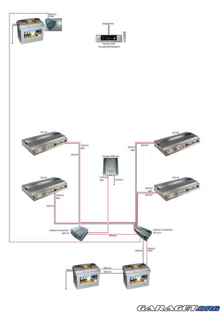

Här har du ett par exempel på elschema och systemskiss som inte gav avdrag på EM wink
https://www1.garaget.org/gallery/archive/86537/1021394_mfgg12.jpg
Som du ser är både plus och minus inritade, likaså kabeltjocklek och säkringarnas storlek.
https://www1.garaget.org/gallery/archive/86537/1021395_8ezwup.jpg
Dessa bilder kan göras på samma blad men blir lätt väldigt plottrigt.
Så mitt ips är att göra en av varje.
En för strömmen och en för systemet.

Okej wink Får väl ta och fixa detta.
Men 16mm2 , 80A? neutral
GAS democar 2018!
8 744 Inlägg
21 november 2010
#489
16mm2 = 60A, enligt EMMA. smile

#490
Jo jag har också läst det, men skissen visar 80A säkringar roll
EDIT: Får väl byta ut mina 100A mot 60A innan då wink
Senast redigerat av stRaend (21 november 2010)

Det var mer upplägget jag ville visa.......kom på nu att jag lade upp den felaktiga då jag har den riktiga här med....
Var en ANINGS trött när jag gjorde dessa.
Senast redigerat av Lonefox (22 november 2010)

#492
Okej smile Ne jag bara undrade. Inget klagande eller så, men 50mm2 får avsäkras 200A och 21mm2 60A? Tror jag lyckades söka mig fram till det för ett tag sedan roll

#493
stRaend skrev:
50mm2 200A
20mm2 100A
16mm2 80A
10mm2 60A
Detta enligt EMMAs regelbok (se sida 26 för tabellen)

#494
WTF!? Har väl ändå varit 60A på 16mm2 förut? Står då så i nån lista jag har här, hmm... Aja bara att köra på dom där så blir det väl bra.

#495
Najs big_smile då är det bara en säkring jag behöver ändra lite på då smile
Tack så mycket för den infon lonefox! Scrollade igenom regelverket lite snabbt igår kväll men var nog lite för stressad för att se detta tongue
Det jag skrev kommer från boken för de två senaste säsongerna 09-10.
Går man tillbaka till 08 så ser man att siffrorna ser annorlunda ut plus att de hade även med längden i tabellerna men detta bedömdes ej och tabellen reviderades.
Regelboken är ngt man skall läsa i lugn och ro wink
Man kan även ha med den när man bygger ifall man är osäker big_smile
