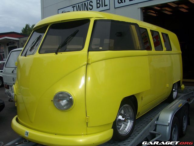

jag tycker att skimmergul, pearlgul är skitfint, kanske denna med kombination utav svart, brun(fönst rerna passar skitfint enligt mig) eller grå ??
https://www1.garaget.org/gallery/archive/105576/545331_4m902y.jpg
ett litet arbete ^^, som vi hade i verkstan, som sagt färgen e skitfin, i solljuset(mulet på bilden).
