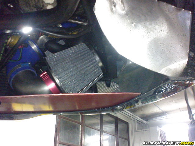

https://www1.garaget.org/gallery/archive/14284/555513_mywggj.jpg
Ny plats för luftfiltret smile har satt en alubit framför så de inte sprutar in en massa sten osv

Härligt de där ! där suger den ju in luft ostört wink möe svettsande för att få ner rören dit eller ? tongue
Jaså i falköping, nice då big_smile
kan man säga smile gamla oljekylet satt där förut. Fick sätta dit en plåt i hjulhuset annars så skvätter de in en massa sten o vatten o grus osv som inte ska vara där tongue

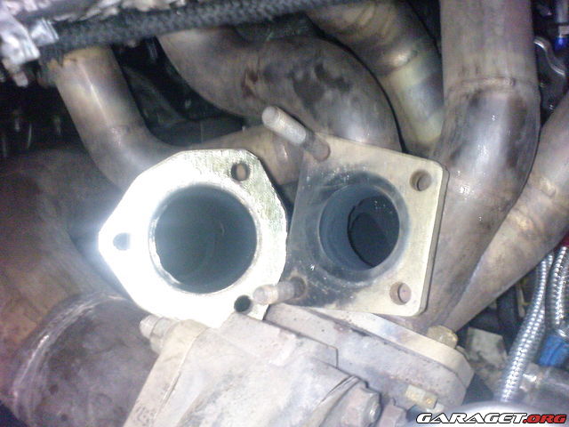

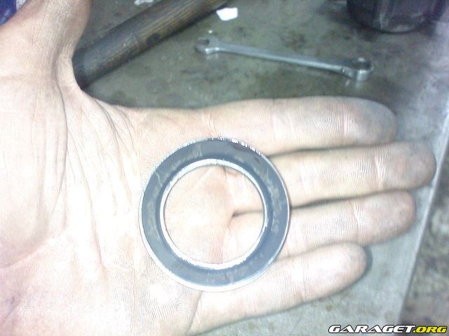

haha jag är ganska lättad oxå kan jag säga, fi fan va jag har svurit över de där!! nu har jag även hittat läckaget, wastegaten kommer att ställas inför rätta imorn wink
sitter en stålbricka i wastegaten som tätar ventilen från avgaser. den var inte ner knackad helt så därför kunde inte den andra packningen täta ordentligt. ska till mekonomen imorn och fixa en ny packning smile ska fota lite på grejjerna så ska du/ni få se va jag menar smile men de kommer nog inga bilder förens imorn, ska nog sova hos far min så man kommer upp tidigt imorn big_smile

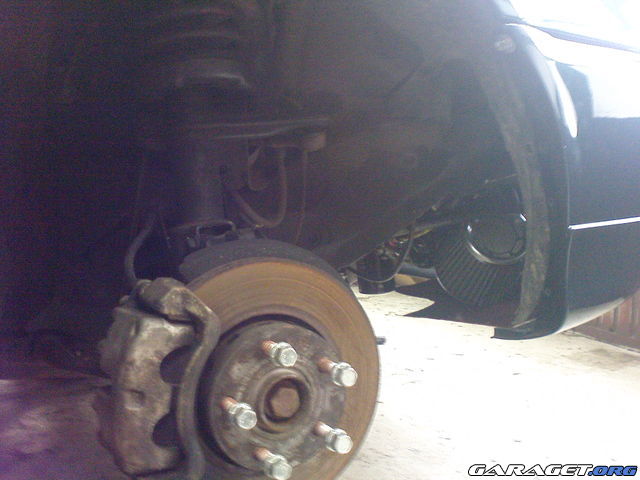

https://www1.garaget.org/gallery/archive/14284/557070_fx3li9.jpg
lite bättre syn på luftfilter bygget med innerplåten.

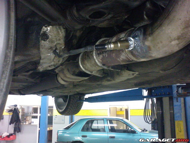

https://www1.garaget.org/gallery/archive/14284/557071_5ky3ov.jpg
Lambdasonden till Bredbandslambdan flyttad från DP till längre bak.
https://www1.garaget.org/gallery/archive/14284/557073_q5e12k.jpg
Syns att det har läckt där de inte ska läcka
https://www1.garaget.org/gallery/archive/14284/557074_x56q84.jpg
Denna stålring och dålig packning var anledningen till läckaget.
