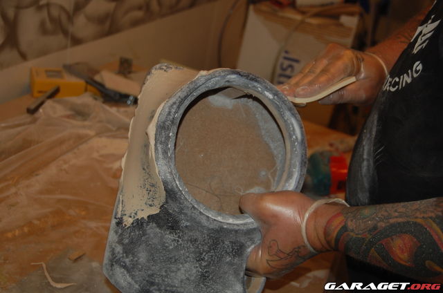

Hur formar du den sen då! Är det bara å slipa elle?
Provade vid ett tidigare tillfälle med markisoleringsplattor (dom rosa) Men dom smälte av polyestret!roll
Det e inte lätt att bo i Sollefteå! Finns ju inte direkt nå utbud av grejer här!
Åkte till den enda firma som sålde båtar å tillbehör men dom hade aldrig hört talas om bonocell (Polyuretanskiva)! Å biltema i S-vall har inga å planerar inte på att ta hem heller:(

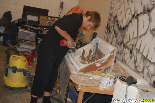

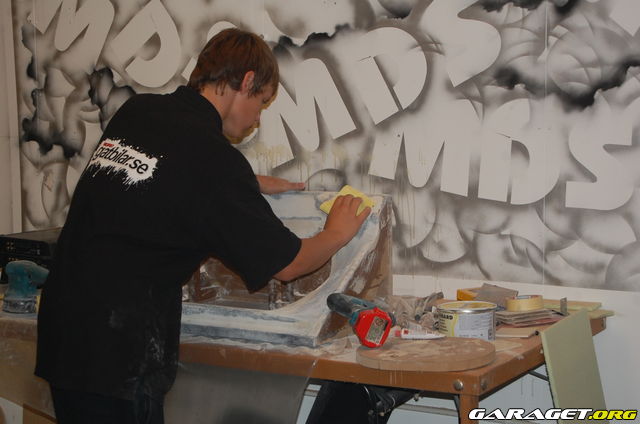

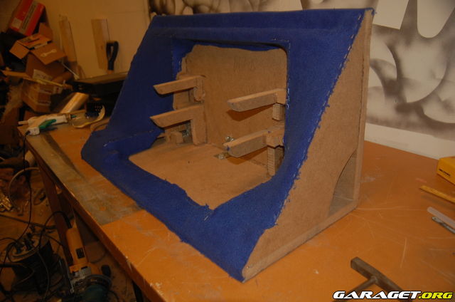

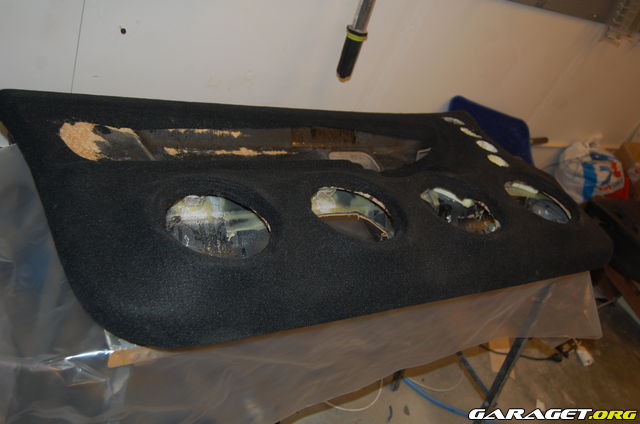

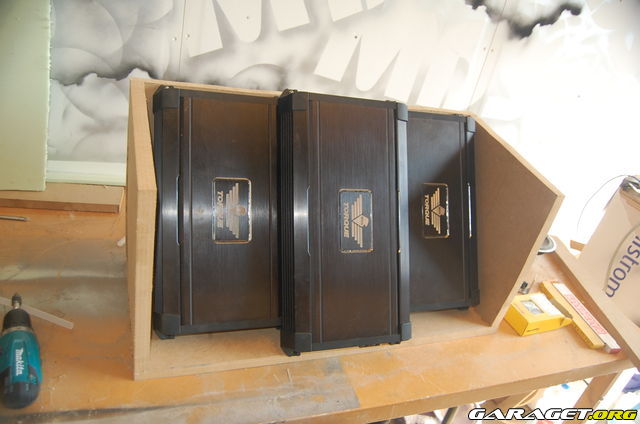

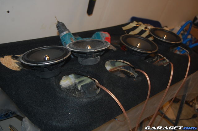

update dax då smile

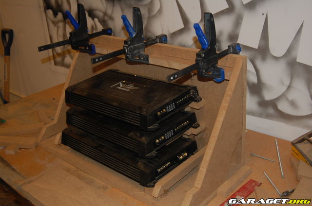

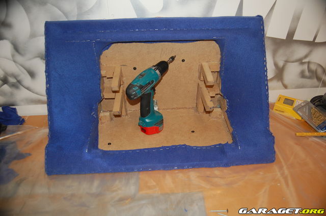

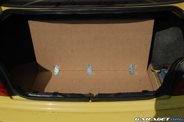

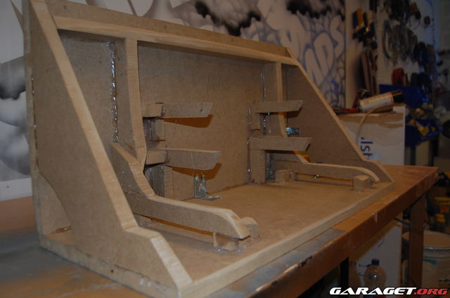

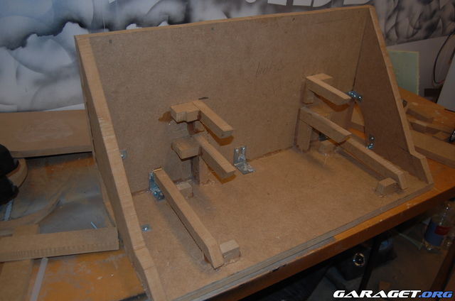

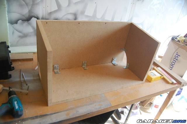

kapa till några bitar....
https://www1.garaget.org/gallery/archive/33879/960531_cibwed.jpg
skruva ihop så det passa bakluckan...
https://www1.garaget.org/gallery/archive/33879/960532_ncxrae.jpg

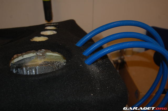

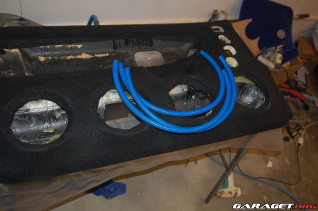

några sido bitar...tog upp enkla hål för att dra kablar igenom....
https://www1.garaget.org/gallery/archive/33879/960533_tcv118.jpg
neeeeeeeeeeee...så ska dom inte sitta hahaha tongue
https://www1.garaget.org/gallery/archive/33879/960534_p0s3sm.jpg

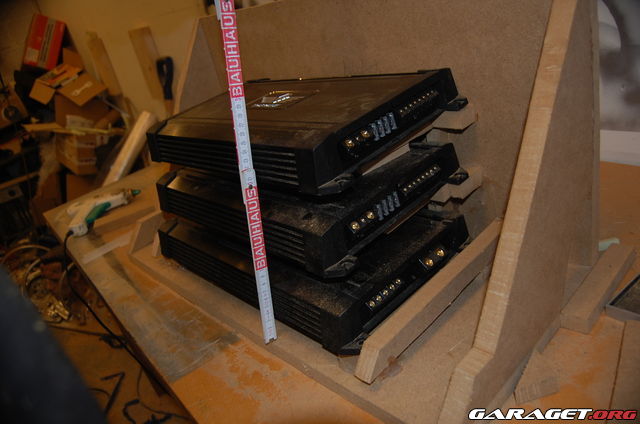

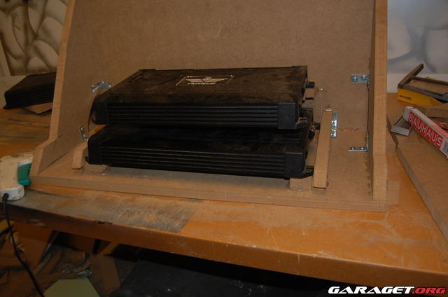

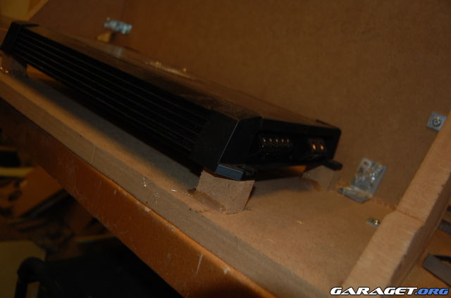

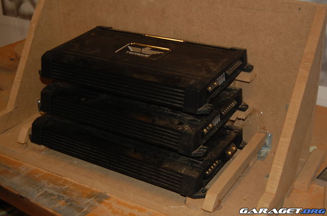

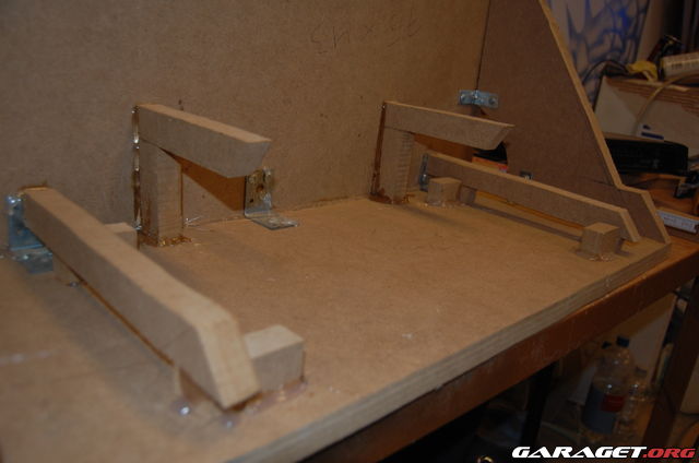

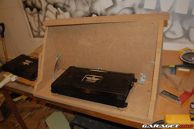

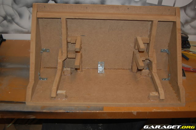

bygga fäst punkter till steg 1.....
https://www1.garaget.org/gallery/archive/33879/960535_778qlg.jpg
https://www1.garaget.org/gallery/archive/33879/960536_0cnye6.jpg
täcklister på sidorna + konsoler till steg nr 2 smile
https://www1.garaget.org/gallery/archive/33879/960537_samhqs.jpg
https://www1.garaget.org/gallery/archive/33879/960538_vgq9no.jpg
3e steget uppe.... smile
https://www1.garaget.org/gallery/archive/33879/960539_wtw7t5.jpg
å snyggt å fint i samma vinkel som kylflänsarna smile
https://www1.garaget.org/gallery/archive/33879/960540_jv843z.jpg
steg hållarna limmade å skruvade ....
https://www1.garaget.org/gallery/archive/33879/960542_fezvzr.jpg
en längre list för covern ...limmas å skuvas...
https://www1.garaget.org/gallery/archive/33879/960545_6eivwn.jpg
stöd lister för covern på plats smile
https://www1.garaget.org/gallery/archive/33879/960546_4uk5se.jpg

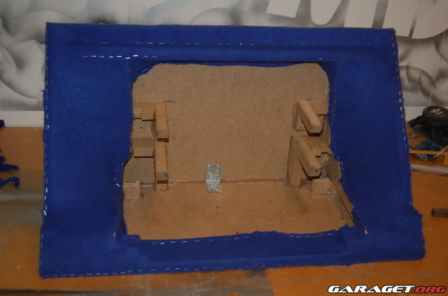

kanter mm slipade för det kommande fleece tyget å formerna smile
https://www1.garaget.org/gallery/archive/33879/960547_r2q2ta.jpg

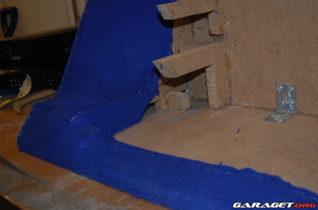

fleeca å stämpla några klammer tongue
https://www1.garaget.org/gallery/archive/33879/960548_puvg21.jpg
sådärja smile
https://www1.garaget.org/gallery/archive/33879/960549_l3v9s3.jpg

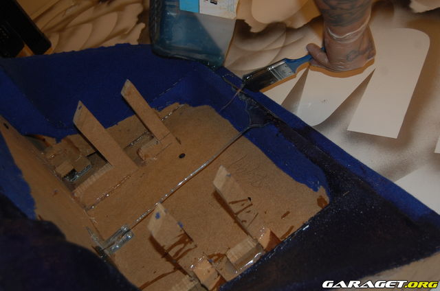

spännde även fleecet över fäst klossarna fram till första steget så dom inte syns....
https://www1.garaget.org/gallery/archive/33879/960550_mcg3on.jpg
https://www1.garaget.org/gallery/archive/33879/960551_qxkiis.jpg
racket skruvat både i bordet samt i väggen så det inte *slår sig* tongue
https://www1.garaget.org/gallery/archive/33879/960552_l4iqjr.jpg

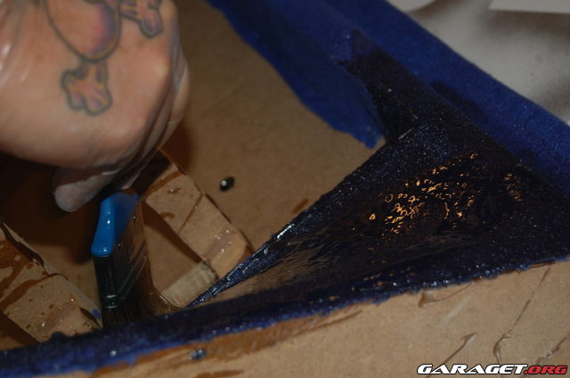

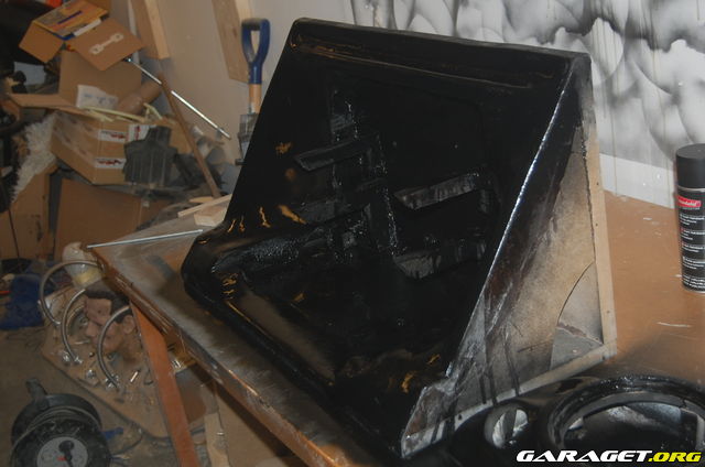

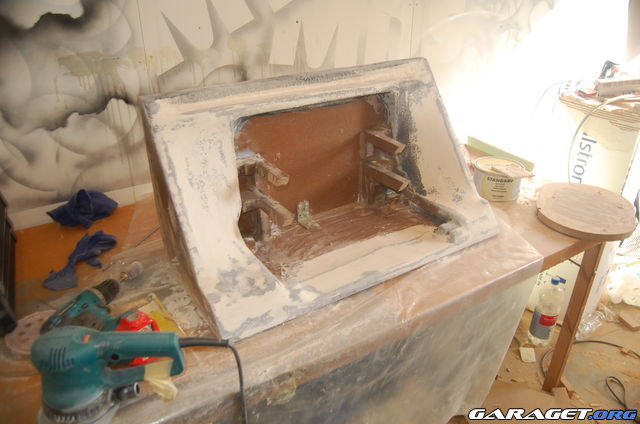

polyester soppa +++ en galen 08a i Evil Pain Garage big_smile
https://www1.garaget.org/gallery/archive/33879/960553_78szad.jpg
https://www1.garaget.org/gallery/archive/33879/960554_0xtnao.jpg
här snålas det inte smile
https://www1.garaget.org/gallery/archive/33879/960555_nz3646.jpg
häll på skiten bara tongue
https://www1.garaget.org/gallery/archive/33879/960556_pun86m.jpg
https://www1.garaget.org/gallery/archive/33879/960557_s842jj.jpg

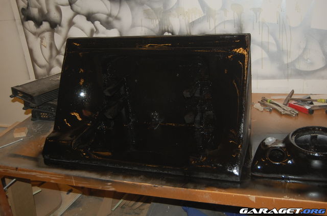

suuuuuppp...får det härda innan slipning å spackling smile
https://www1.garaget.org/gallery/archive/33879/960558_liv94f.jpg
https://www1.garaget.org/gallery/archive/33879/960559_2gzmss.jpg

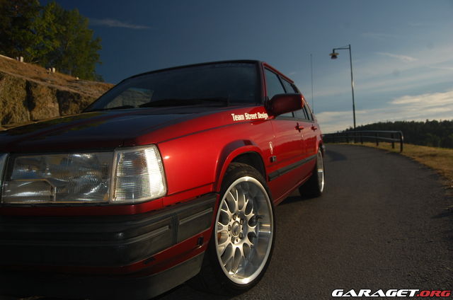

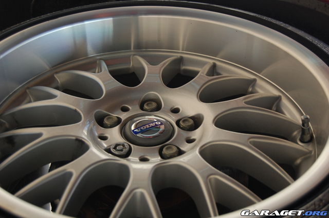

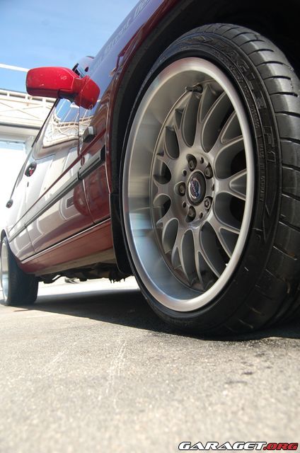

passade även på att slänga på nya fälgar å gummi på bruksbilen smile
18"x8,5 Super DTM fälgar med Eagle F-1 gummi
https://www1.garaget.org/gallery/archive/33879/960560_9unphl.jpg
satte även på nya volvo loggan på centrum kåpan...passar inte rakt av så man får göra om lite tongue
https://www1.garaget.org/gallery/archive/33879/960562_dh3as6.jpg
vart trevligare med 18" än dom gamla 16" tummarna tongue
https://www1.garaget.org/gallery/archive/33879/960561_wziyz7.jpg

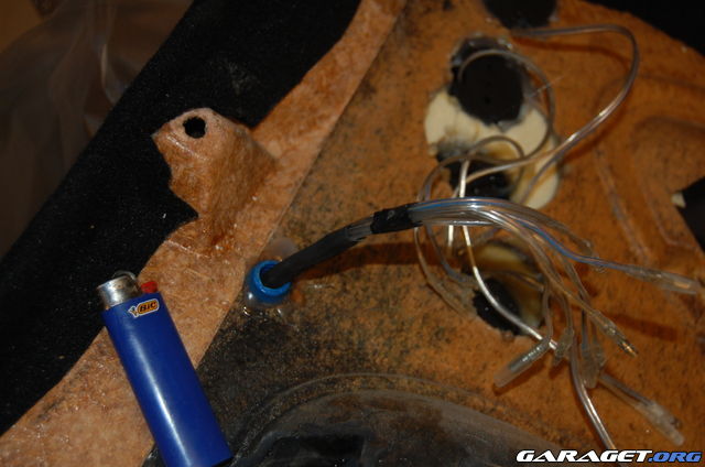

#2472

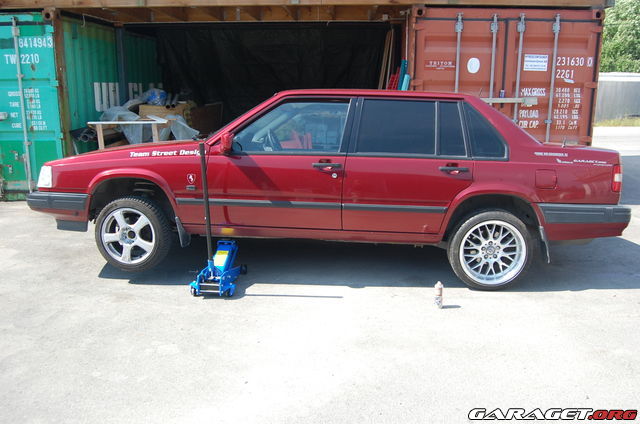

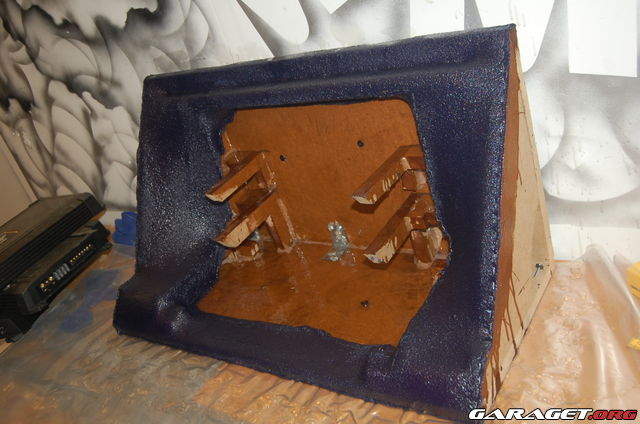

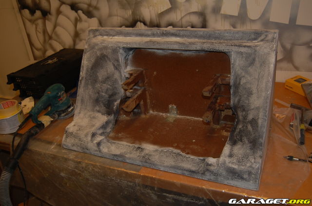

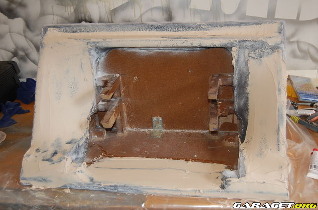

orkade inte plåta allt idag...eller göra massor ...va sjuuuukt varmt i garaget tongue
Började med att jag fick hissa upp bilen i bak...med frugan... 3 ungar å annat i min brukis så vart det lite okul med breda 18" i hjulhusen tongue
Skrapade fint på vissa vägar ...urk...hissade upp bil fanskapet å nyttjade mina plåtslageri kunskaper nån timme , så falsade in plåten ca 15 mm ... så nu vart det kanon ..inget mer skrap på fina däcken smile

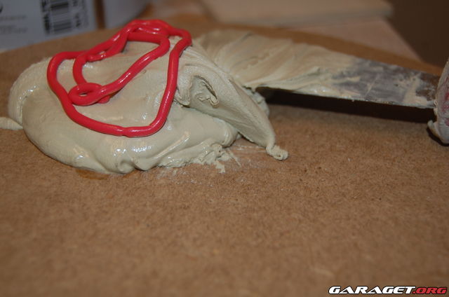

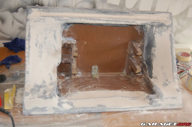

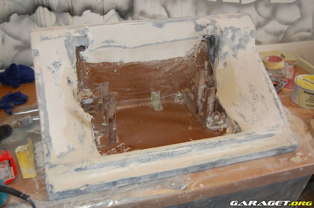

men slipade ner slutstegs racket som nu stelnat
https://www1.garaget.org/gallery/archive/33879/961260_tzvr9n.jpg
första spacklet på..av endel lager hahaha
https://www1.garaget.org/gallery/archive/33879/961262_nreyzb.jpg

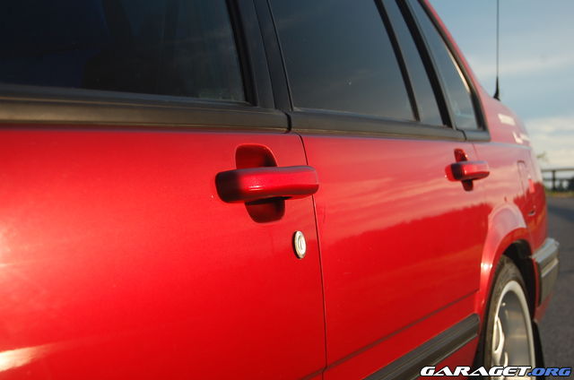

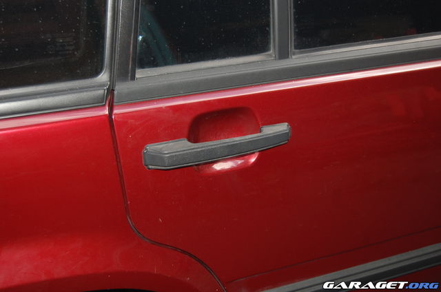

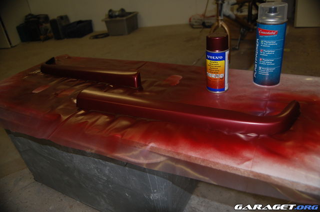

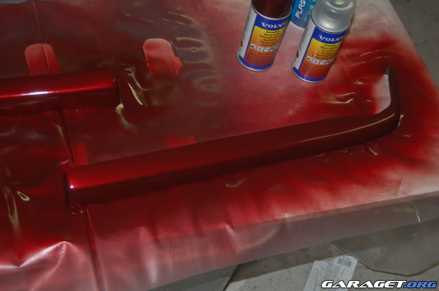

mellan spackling å torkning sprang jag upp på över våningen å jobba, där dom 4 nya 960 look handtagen  skulle lackeras å mellan slipas ...dom kom från L-M-R.SE...Tack Micke ...dom vart niiiice smile

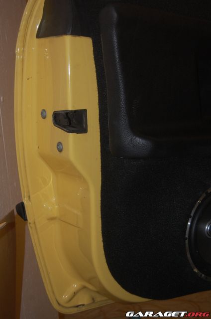

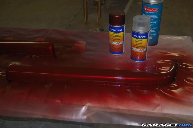

Så här se dom gamla 940 handtagen ut neutral
https://www1.garaget.org/gallery/archive/33879/961264_cdnh9u.jpg
Efter jag lackerat å slipad samt klarlackat dom nya å monterat så vart det såhär...niiice smile

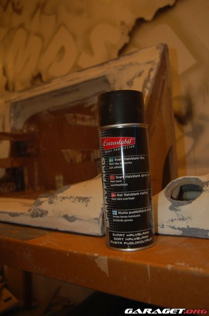

mer spackel å mer kommer det bli sen...inte så roliga bilder men de e verkligheten...spackla slipa tongue
https://www1.garaget.org/gallery/archive/33879/961275_a4uvok.jpg

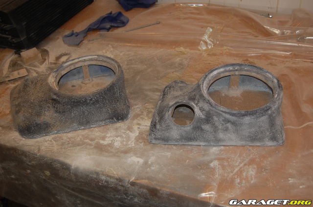

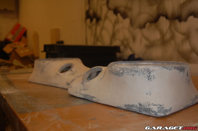

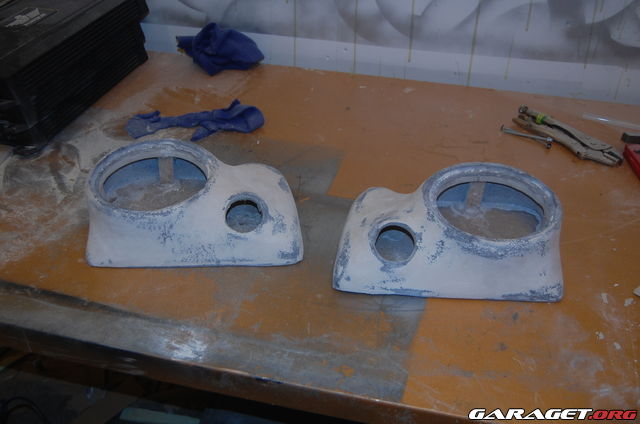

Tröttnade tillslut på detta å värmen ,så stanna till på vägen hem å tog några bilder på min brukis...vart rätt ok......gillar den röda Pärlemor kulören..en av volvos snyggaste i min smak cool

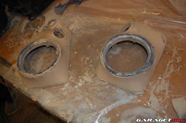

Håller på att gjuta nya ögonlock till denna men som sagt orkade inte plåta allt ...
(jag har redan ett projekt bild galleri sen förrut när jag gjorde till min 945) men dom borde va klara...lackade å monterade snart smile
Roligare å bygga egna när man ändå har matrial liggandes i garaget tongue
https://www1.garaget.org/gallery/archive/33879/961277_lx09f6.jpg
https://www1.garaget.org/gallery/archive/33879/961279_3voxva.jpg

Vart riktigt bra med handtagen, tack för mms igår big_smile Verkar som om vi inte kommer ner imorgon sad Nu måste jag lacka på våra 960 handtag som ligger med... Hmmm köpa färg o lacka big_smilewink Alltid lika roligt att kolla denna tråd!!! Keep it up tanten så hörs vi tongue

#2475
Ska stegen verkligen bara sitta monterade på dom träbitarna? ser lite riskabelt ut, guppar det till ordentligt finns det nog risk att de går av.
www.bilstereoforbundet.se för dig som vill tävla i billjud
2 103 Inlägg
9 juli 2010
#2476
nope de ska dom inte tongue
allt e noga planerat, men går dom av e jag förvånad...sitter en lååååång skruv från baksidan igen konsolen som förstärkning tongue
Sen kommer det stöd i främre infästningarna på stegen.
you will see when its done
Senast redigerat av PAIN (9 juli 2010)
vassegoo ...lacka på nu tongue
Då får vi ta det en annan gång old lady hahaha

10 juli 2010
#2480

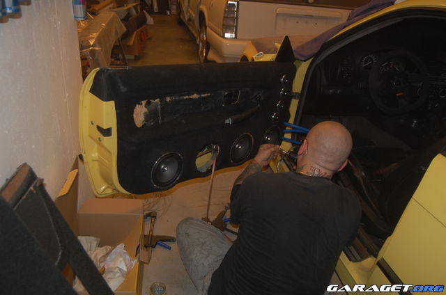

vart endel gjort idag smile så snart ser man ljuset i tunnenl hahaha tongue Så man kan fortsätta med 945 volvo bygget big_smile
min son lill-Pain fortsatte slipa på slutstegracket smile
https://www1.garaget.org/gallery/archive/33879/962103_5blvqn.jpg
2008 va han med å byggde å slipa på mitt lackade vita bas bygge som jag hade i 945an.. så slipa e han fena på smile
https://www1.garaget.org/gallery/archive/33879/962110_2cb3wg.jpg

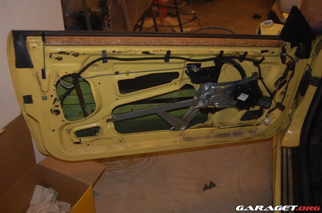

dax å göra klart den sista dörrsidan....
https://www1.garaget.org/gallery/archive/33879/962113_l9qwdy.jpg
robotslang fram...
https://www1.garaget.org/gallery/archive/33879/962116_nsrvbk.jpg

slangar på plats smile
https://www1.garaget.org/gallery/archive/33879/962123_swsg02.jpg

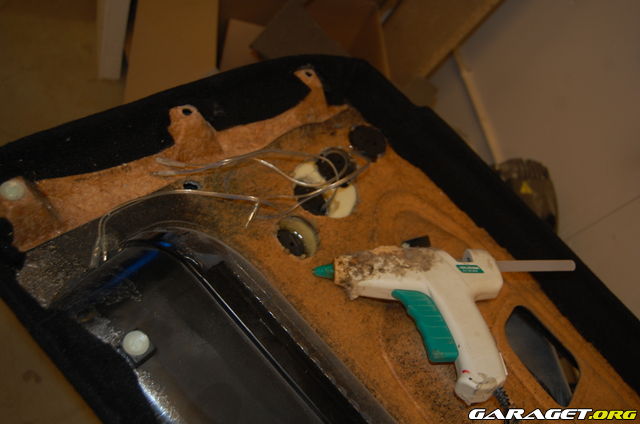

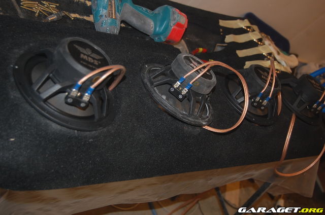

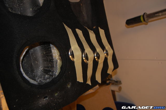

fixerade diskanterna...
https://www1.garaget.org/gallery/archive/33879/962130_40o18c.jpg
så fram med smällt lim å fästa dom....
https://www1.garaget.org/gallery/archive/33879/962136_t038zw.jpg

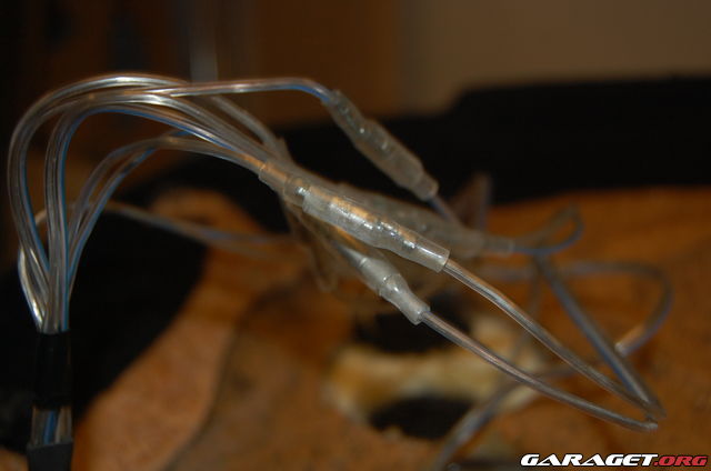

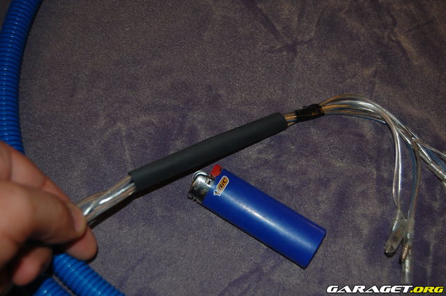

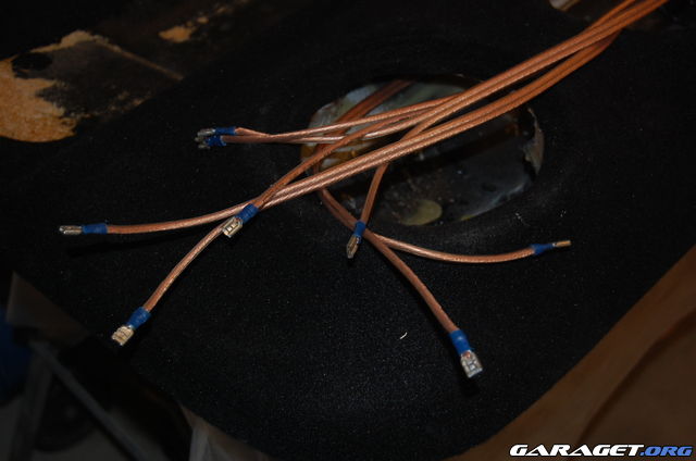

lite diskant kablar tongue
https://www1.garaget.org/gallery/archive/33879/962141_ld21id.jpg
drog lite krympslang för å skydda vid kanten
https://www1.garaget.org/gallery/archive/33879/962145_v7fclu.jpg
https://www1.garaget.org/gallery/archive/33879/962146_ar8whc.jpg
ihop kopplade

lackade det frösta lagret på dom egen plastade ögonlocken till bruks bilen smile

Musse Pigg skorna rensågade å lätt ner slipade...
https://www1.garaget.org/gallery/archive/33879/962149_umu0tz.jpg

fortsatte på dörrarna medans spacklet torka...kabel skor on..

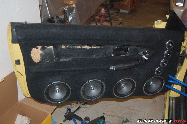

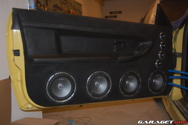

Dax för dörr montering smile
https://www1.garaget.org/gallery/archive/33879/962157_1eybki.jpg
dolda skruvar e det ..lossade på högtalarna å skryuva fast d.sidan från insidan smile
https://www1.garaget.org/gallery/archive/33879/962158_ksj2c1.jpg
https://www1.garaget.org/gallery/archive/33879/962159_2vzeao.jpg

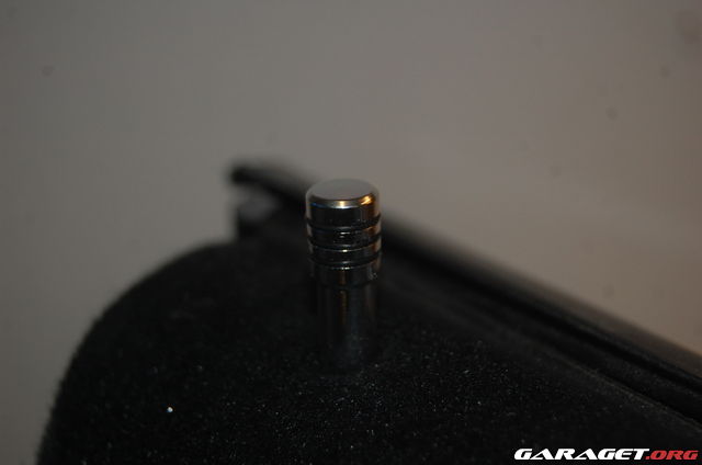

3 streck på diskanrena å 3 på dessa dörr knoppar som jag hitta.. tongue niiiice smile

efter ett gäng spcklingar e nu Musse Dojjorna klara
https://www1.garaget.org/gallery/archive/33879/962165_eetgl7.jpg

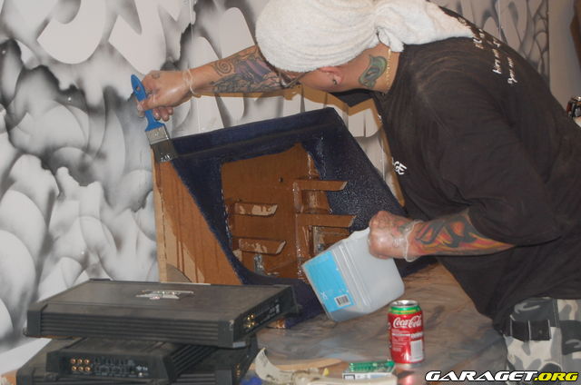

Lackade på slutstegsracket å musse dojjorna ....för att det lilla som kommer synas efter allt är IN KLÄTT då inte kommer å synas speciellt mycket wink
Kommer klä detta med MDS textil samma som dörrsidorna ....NEJ JAG HATAR LÄDER Å VINYL....hör hemma i porr shopen HAHAA:lol:
https://www1.garaget.org/gallery/archive/33879/962168_z8ecrp.jpg
Grundat rack smile
https://www1.garaget.org/gallery/archive/33879/962169_mpe2l1.jpg
https://www1.garaget.org/gallery/archive/33879/962170_6h8591.jpg

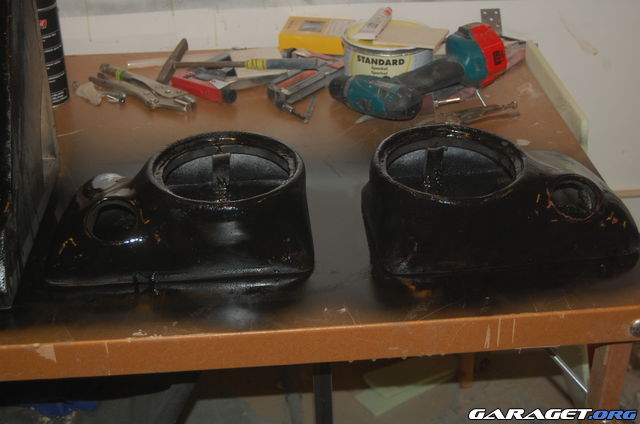

Musse Piggs skorna e nu svarta ...även dessa ska KLÄS med MDS tyg wink
https://www1.garaget.org/gallery/archive/33879/962171_iqdfd7.jpg
Mina egen plastade ögonlock till bruks volvon har nu efter 3 lack lager Röd volvo Pärlemor å våtslipningar fått några lager klar lack smile Kul å leka med spray cans tongue
Så nu får det härda till sig lite innan jag monterar dom på bilen smile
