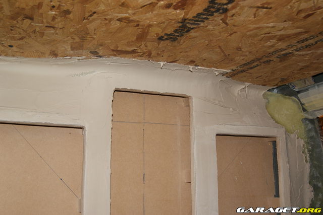

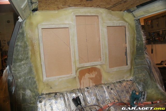

trots en vardag fick jag lite tid över mellan jobbet å familjen så hann med garaget en stund idag smile
nu har väggen härdat så tog upp hålen med skruvdragen å min borrfräs..ett toppen verktyg den lilla borrfräsen smile
https://www1.garaget.org/gallery/archive/33879/1039556_dejep4.jpg
slipade av kanterna så dom vart jämnare å rugga upp ytan
https://www1.garaget.org/gallery/archive/33879/1039557_x43v61.jpg

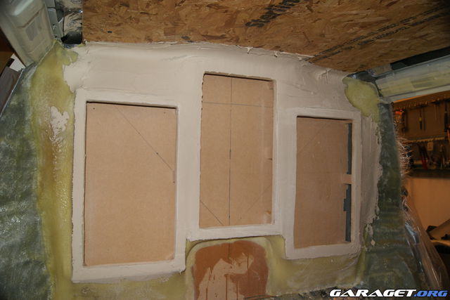

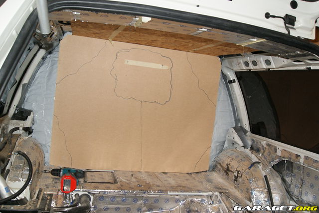

börja grov spackla upp formerna mm samt upp mot taket...så det blir en snygg helhet utan skarvar mot taket sen smile
https://www1.garaget.org/gallery/archive/33879/1039558_4xamej.jpg
kommer dra lite glasfiberspackel på detta sen tongue
https://www1.garaget.org/gallery/archive/33879/1039560_j9chzs.jpg
det går ju åt endel spackel kan jag intyga big_smile
https://www1.garaget.org/gallery/archive/33879/1039563_h2xwht.jpg

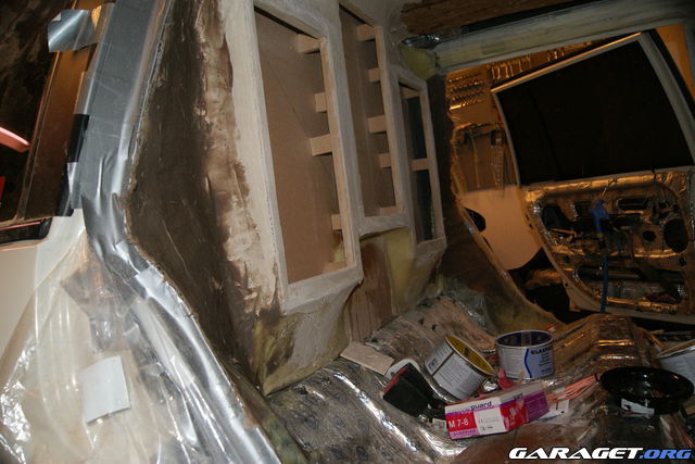

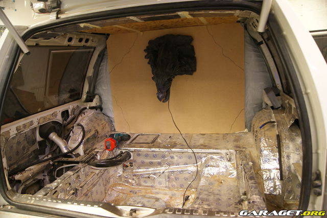

tog ur sido delen av grottan å flyttade upp drak huvudet
https://www1.garaget.org/gallery/archive/33879/1039565_ty9xr1.jpg
markerat ut drakskallen samt vart sidorna kommer vara
https://www1.garaget.org/gallery/archive/33879/1039566_geqtea.jpg

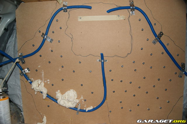

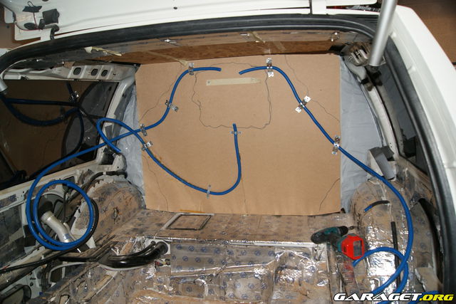

drog några robotslangar för som kommande kablarna som ska in sen..underlättar smile
https://www1.garaget.org/gallery/archive/33879/1039569_iolx2w.jpg

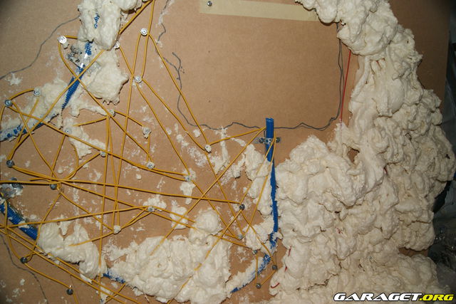

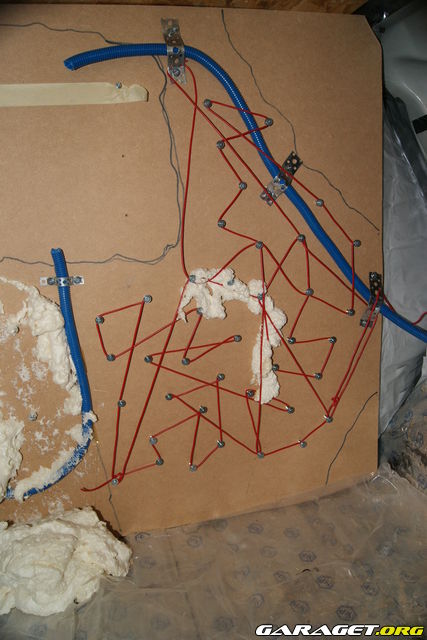

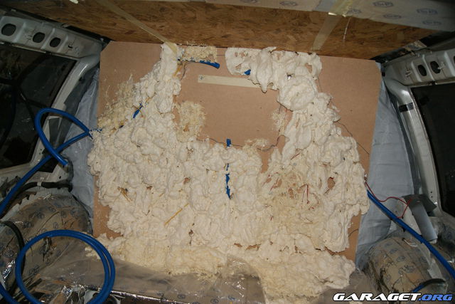

terapi skruvande.för å fästa fogskummet...funka inget bra så vart till å göra ett nät/armering av kabel så blev det kanon lättare..man tager vad man haver haha....learn by doing big_smile
https://www1.garaget.org/gallery/archive/33879/1039571_uuhd6v.jpg
https://www1.garaget.org/gallery/archive/33879/1039577_4rlehr.jpg
robotslangarna förvinner fint å blir lätt med kabeldragningen smile
https://www1.garaget.org/gallery/archive/33879/1039578_9b2qy3.jpg

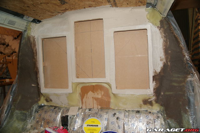

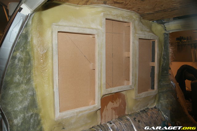

GRÄDD TÅRTS KASTNING i stor skala hahaha lol för att bygga upp ste strukturen kommer det krävas att det byggs upp i flera omgångar innan resultate visar sig...tålamod gäller smile
https://www1.garaget.org/gallery/archive/33879/1039579_d8rd3m.jpg

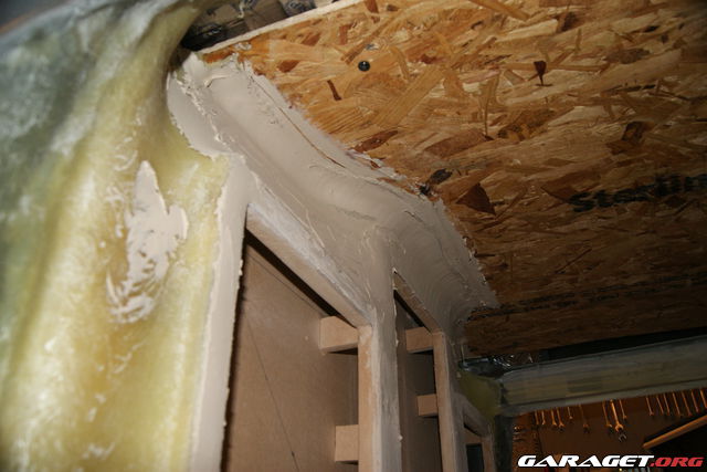

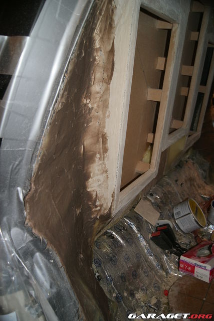

glasfiberspacklade upp sidodelarna av väggen
https://www1.garaget.org/gallery/archive/33879/1039580_8tvi8f.jpg
https://www1.garaget.org/gallery/archive/33879/1039581_745rbg.jpg
då e det grov uppspacklat så nu ska det slipas å spacklas igen smile
