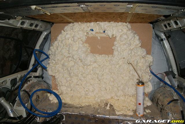

måste fråga i bak luckan där du spruta på (kommer inte på namnet) men de löddret så hade du satt något rött och gult som du la lödder på va är det bra för eller de kanske bara, kom på nu medans ja skriver för att löddret skall fastna:) ?

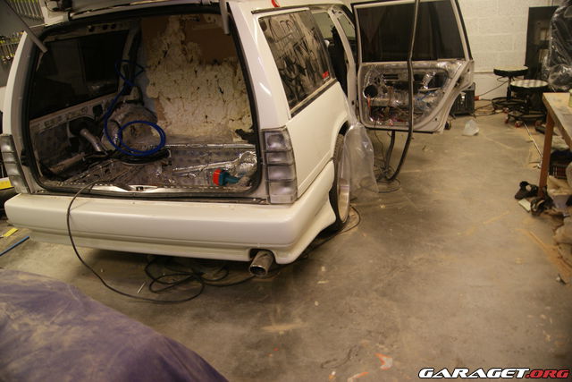

hann med lite pillande idag med smile
röjde av lite i garaget..va lite stökigt runt bilen
https://www1.garaget.org/gallery/archive/33879/1040240_kfht5q.jpg

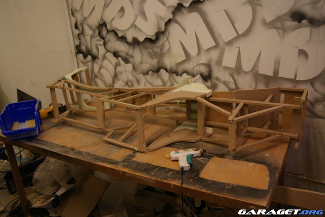

fortsatte förstärka mittkonsolen med mdf å massor med smällt lim
https://www1.garaget.org/gallery/archive/33879/1040241_plinj0.jpg

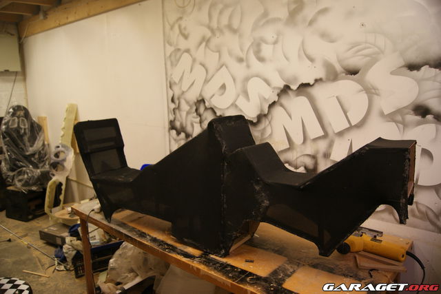

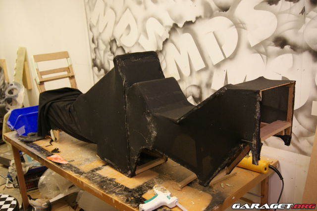

valde här att ta ett tunnare tyg istället för fleece för att minska att det slår sig när man plastar,förstärker insidan sedan med glasfiber efter det torkar
https://www1.garaget.org/gallery/archive/33879/1040242_vurx5k.jpg
galet många vinklar mm så vart till å limma tyget på skellettet då siften fjädrar för mycket wink
https://www1.garaget.org/gallery/archive/33879/1040243_0l4ep9.jpg

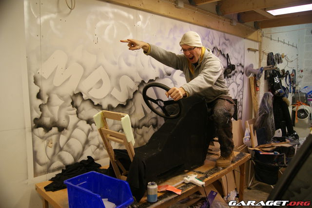

HAHAHA Qpon testar den nya STAR WARZ Scootern från Jedins återkomst big_smile lol
https://www1.garaget.org/gallery/archive/33879/1040244_03401t.jpg
https://www1.garaget.org/gallery/archive/33879/1040245_i8pa88.jpg
som sagt de är e monster mitt konsol tongue
https://www1.garaget.org/gallery/archive/33879/1040247_a87yg2.jpg

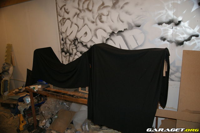

tog en bra stund men nu e tyget på plats

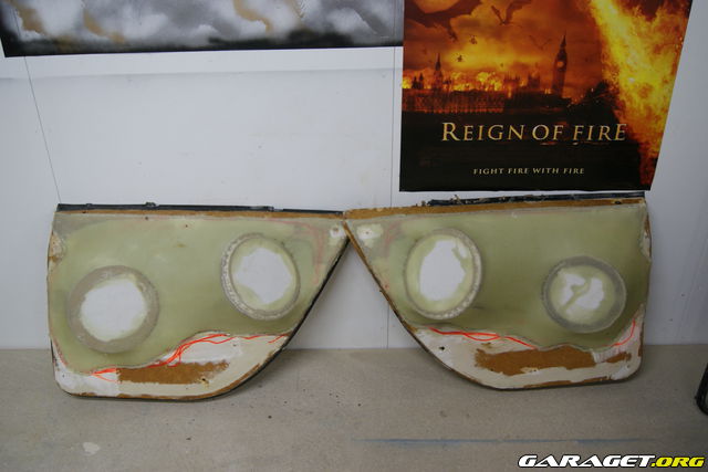

https://www1.garaget.org/gallery/archive/33879/1040248_hiqoen.jpg
https://www1.garaget.org/gallery/archive/33879/1040249_2dvfg9.jpg
bakre dörrarna har nu skruvats loss sen plastningen...e bra om dom får sitta ett tag innan man släpper på dom då plasten lever sitt egen liv i ett gäng dagar efter det härdat å när det härdar wink
å det kommer med största säkerhet INTE bli högtalare där tongue

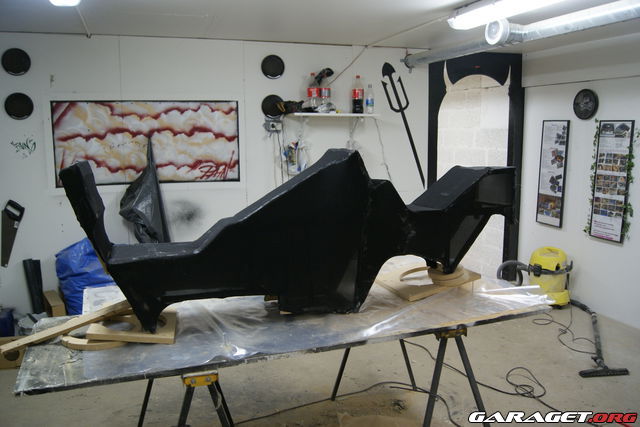

https://www1.garaget.org/gallery/archive/33879/1040250_t8siv5.jpg

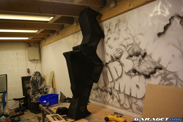

mittkonsolen redo för plasten..skuvat fast den såde minimerar att den slår sig under härdning

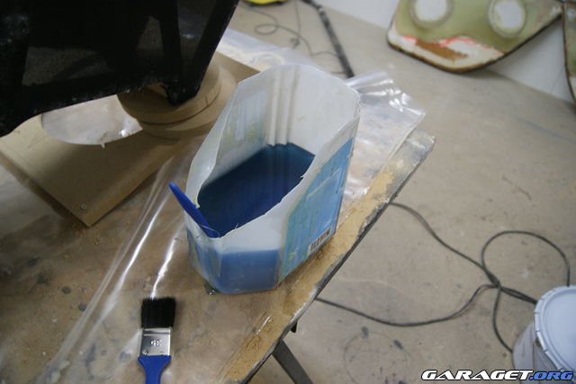

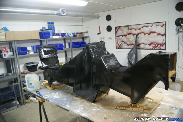

mmmm blåbärsoppa smile

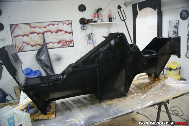

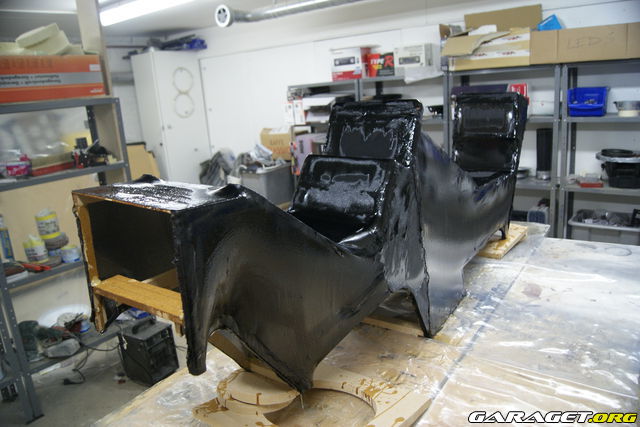

https://www1.garaget.org/gallery/archive/33879/1040252_5aojfy.jpg

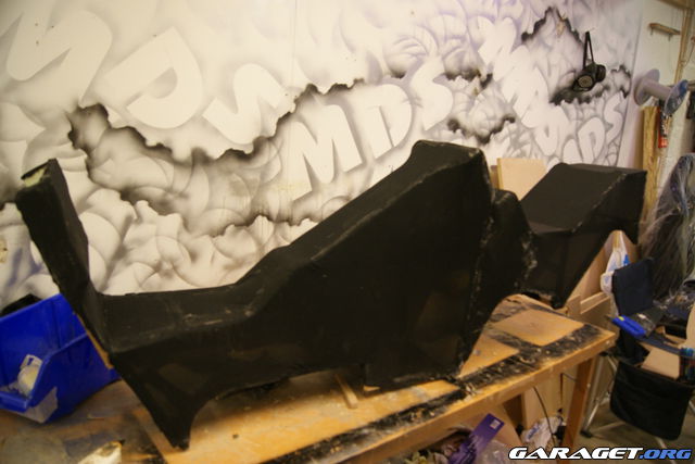

så var den plastad..får härda ett tag nu
https://www1.garaget.org/gallery/archive/33879/1040253_cwehu3.jpg
https://www1.garaget.org/gallery/archive/33879/1040254_0uu0fd.jpg
https://www1.garaget.org/gallery/archive/33879/1040255_1k9ozm.jpg

De finns nog bara 1 ord som samman fattar detta smile GRYMT !!!!!!! Blir riktigt bra speciellt ditt monster till star wars skoter wink
