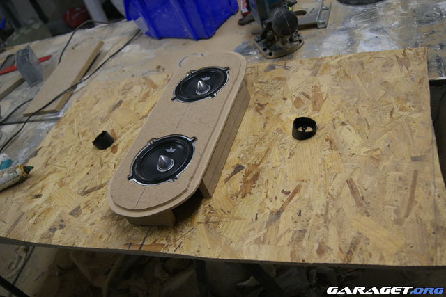

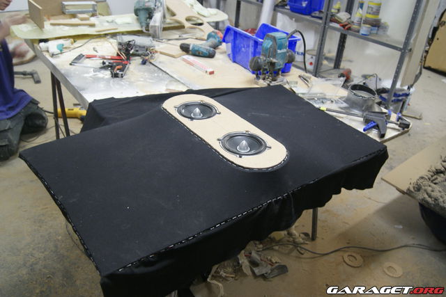

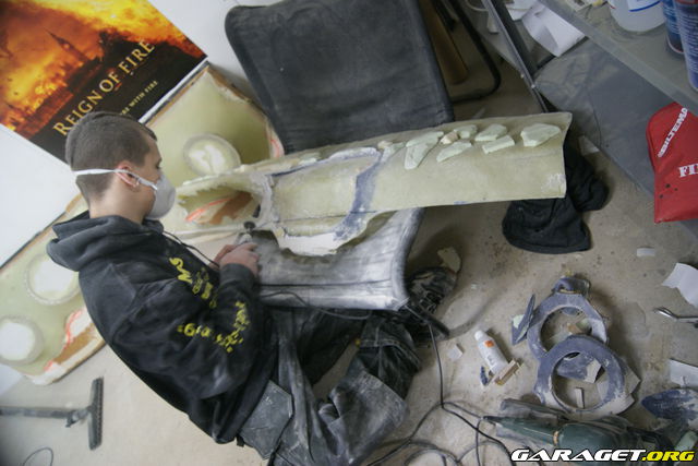

lite bilder från idag smile
Vart dock endel DEMOLERING av lite saker vi redan gjort MEN bara för att utveckla det till det bättre wink

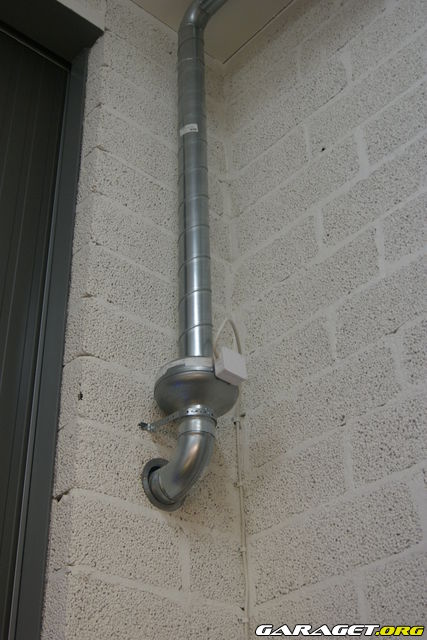

nya frånlufts fläkten sitter nu på plats..grym skillnad nu smile
https://www1.garaget.org/gallery/archive/33879/1041522_55u5ha.jpg
Väl iförda dom nta munka tröjorna å Tisherna så började vi riva bort bafflarna för 5.25erna som satt på inst.brädan..Nya bättre coolare ideer som ska göras tongue
https://www1.garaget.org/gallery/archive/33879/1041523_omoufi.jpg
https://www1.garaget.org/gallery/archive/33879/1041524_lfyylu.jpg

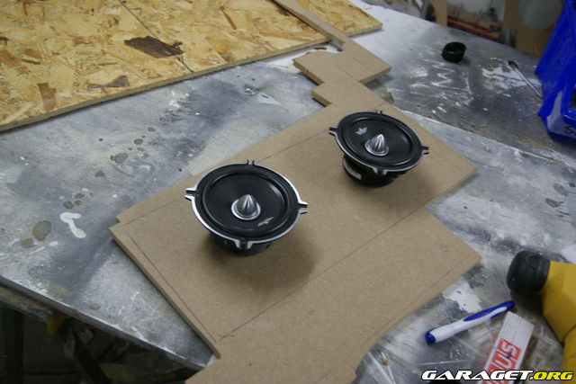

lite skivor...vad kan dom komma att användas till tongue
https://www1.garaget.org/gallery/archive/33879/1041526_biz6zx.jpg

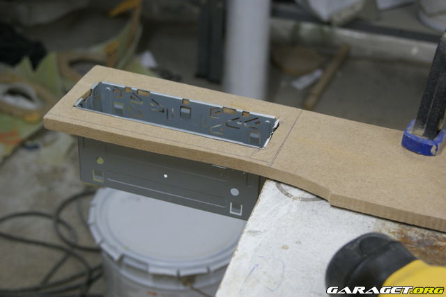

MDS 5,25 MKII Kit smile
https://www1.garaget.org/gallery/archive/33879/1041527_1xz463.jpg
https://www1.garaget.org/gallery/archive/33879/1041530_bwts3n.jpg

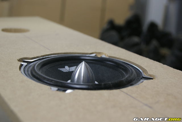

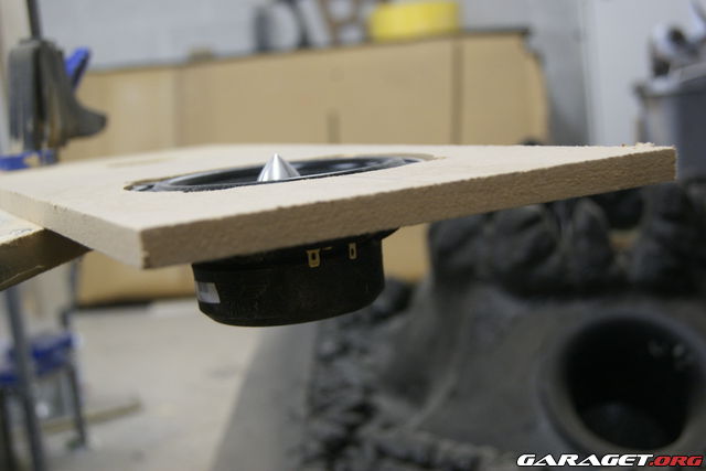

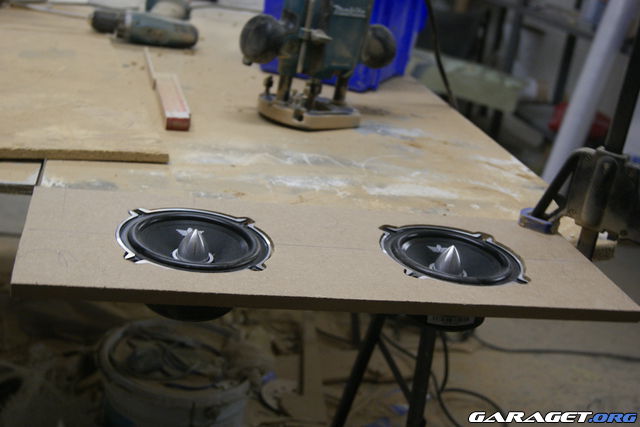

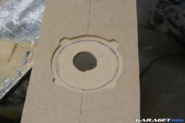

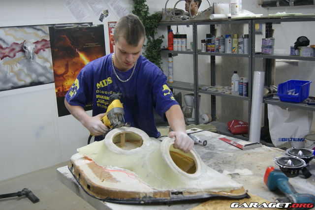

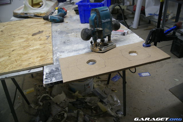

lättare å rita av h-talarna om man gör ett hål i mitten för konan wink
sen vart det till å fräsa på frihand smile

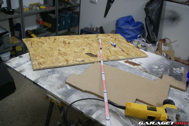

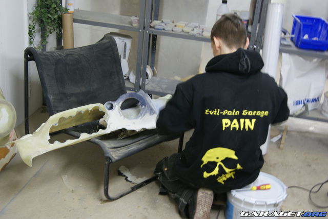

nya ideer till bakre dörrarna så lite demolering tongue
https://www1.garaget.org/gallery/archive/33879/1041535_e7b5mh.jpg

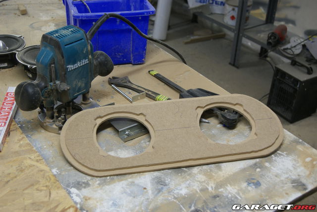

lite frihands fräsning gick ju bra..nu ska det bara tas upp mitten hålet smile
https://www1.garaget.org/gallery/archive/33879/1041538_e473w5.jpg
https://www1.garaget.org/gallery/archive/33879/1041540_pe8kx1.jpg

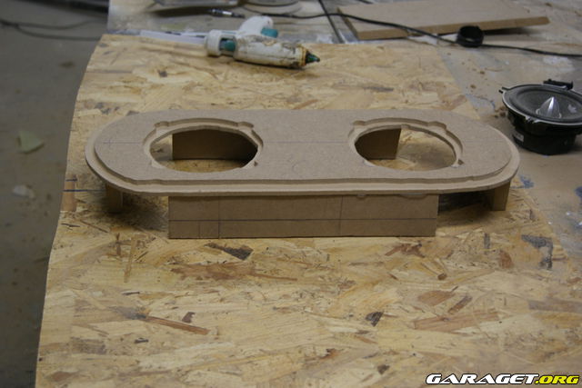

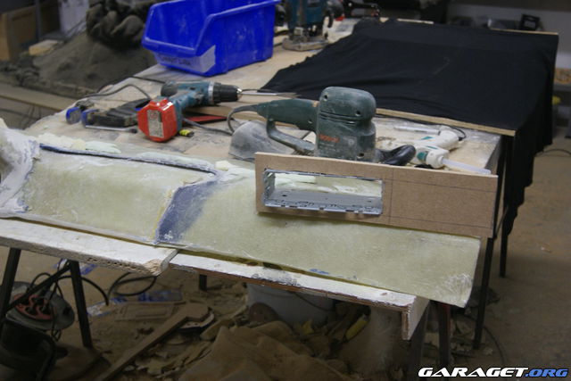

ny ram för enheten ..
https://www1.garaget.org/gallery/archive/33879/1041559_70g5mn.jpg

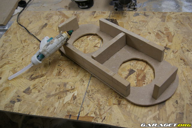

smällt lim å upp klossning
https://www1.garaget.org/gallery/archive/33879/1041560_f6vpq3.jpg
sen centrerad på skivan var den skivan sen ska sitta ?? tongue

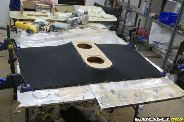

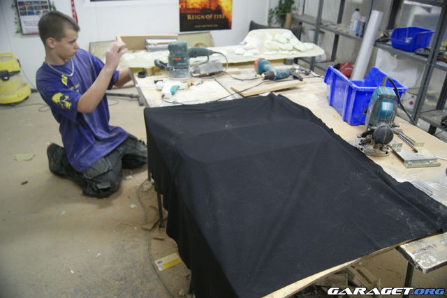

Lill Pain kör vidare på inst,bädan ..jag börja spänna tyg
https://www1.garaget.org/gallery/archive/33879/1041569_cr1oi7.jpg
https://www1.garaget.org/gallery/archive/33879/1041571_2jf15m.jpg
spännt å ren skuret
https://www1.garaget.org/gallery/archive/33879/1041575_kwxmsg.jpg

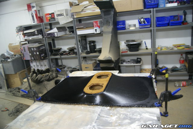

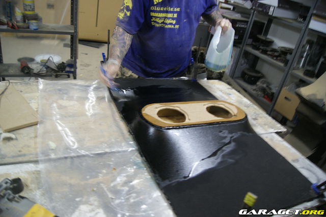

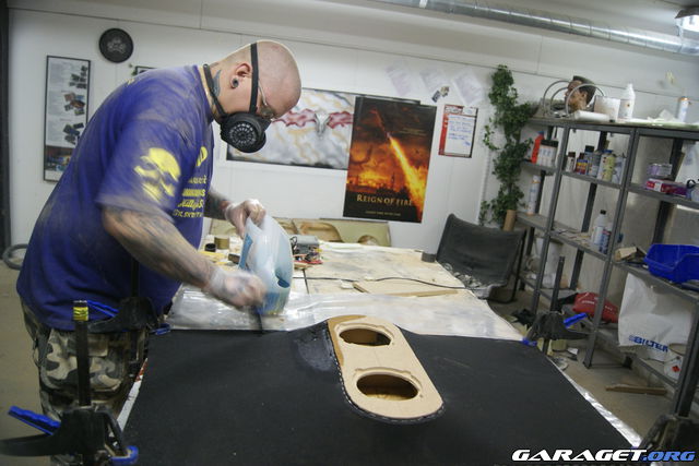

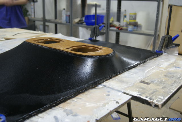

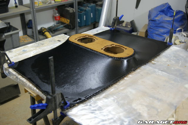

tvingar å skruvad så man kan plasta
https://www1.garaget.org/gallery/archive/33879/1041577_u4mq8h.jpg
https://www1.garaget.org/gallery/archive/33879/1041580_xf4sj7.jpg
poly plast big_smile
https://www1.garaget.org/gallery/archive/33879/1041581_rwojmg.jpg
https://www1.garaget.org/gallery/archive/33879/1041586_o4pevx.jpg
Å  -JA den kommer sättas i TAKET från fram rutan å bakåt i bilen big_smile
