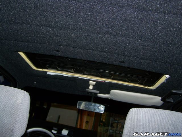

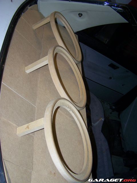

https://www1.garaget.org/gallery/archive/46283/824448_2dk6qr.jpg
https://www1.garaget.org/gallery/archive/46283/824455_795tpa.jpg
https://www1.garaget.org/gallery/archive/46283/824456_cxug13.jpg
https://www1.garaget.org/gallery/archive/46283/824458_hfvnip.jpg
https://www1.garaget.org/gallery/archive/46283/824460_71l1x6.jpg

ser bra ut de där mannen

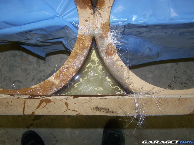

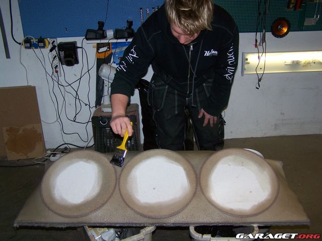

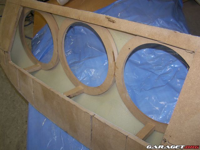

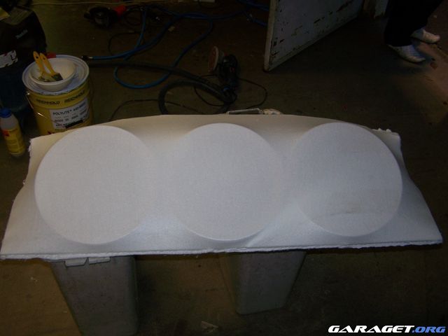

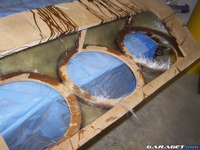

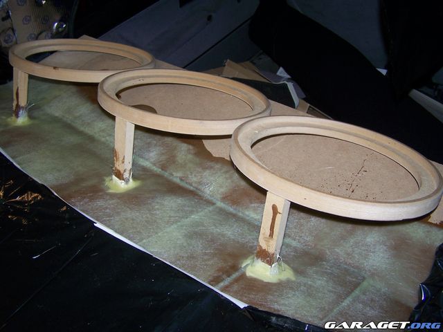

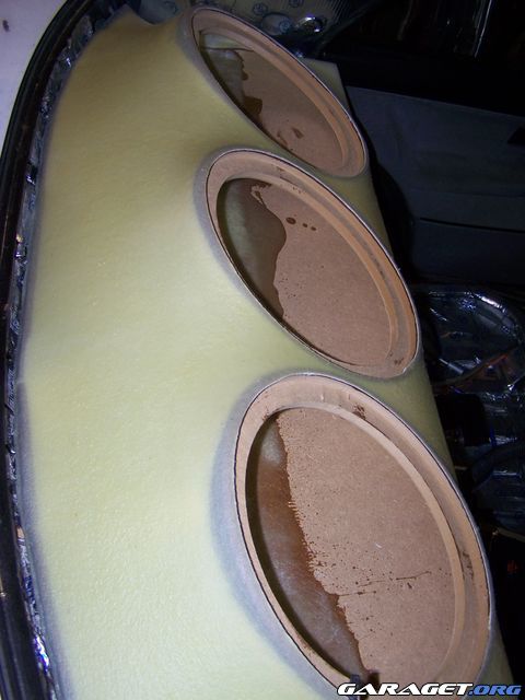

https://www1.garaget.org/gallery/archive/46283/824547_mvlb33.jpg
https://www1.garaget.org/gallery/archive/46283/824548_864epb.jpg
https://www1.garaget.org/gallery/archive/46283/824549_rwwngy.jpg
https://www1.garaget.org/gallery/archive/46283/824550_bsuof4.jpg
https://www1.garaget.org/gallery/archive/46283/824551_vr4lbw.jpg
https://www1.garaget.org/gallery/archive/46283/824552_pkcik5.jpg
får hjälpa av Adam (kollega). kul me folk som vill lära sig.
https://www1.garaget.org/gallery/archive/46283/824553_ppg7le.jpg
https://www1.garaget.org/gallery/archive/46283/824554_rl06jt.jpg
kapar ut botten då detta bara ska bli en baffel.

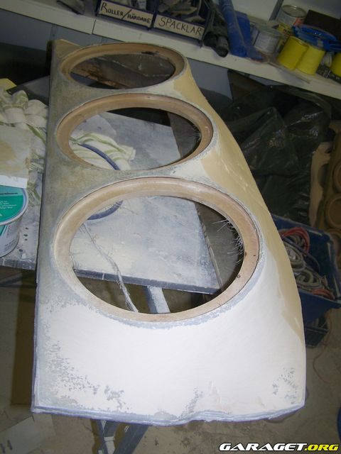

https://www1.garaget.org/gallery/archive/46283/824555_re4s0g.jpg
lägger på glasfiberväv på INSIDAN.
https://www1.garaget.org/gallery/archive/46283/824557_bfnxi6.jpg
https://www1.garaget.org/gallery/archive/46283/824558_0do9vr.jpg
spacklad på utsidan. nästan klar.

Det är lika kul varje gång att kika på byggbilderna i den här tråden. Man får tips och lär sig nya saker varje gång.

de e lite de som är meningen big_smile
finns för många som bygger på "fel" vis,  de går så mycke fortare om man gör "rätt".

äntligen nån som vet hur tyget ska spännas lol
slippa ton med spackel! http://rejsa.nu/forum/images/smiles/thumbsup.gif

hehe. spacklar gör man ju bara för att jämna till de sista på ytan big_smile

exakt! smile många på garaget som missat den biten tongue
