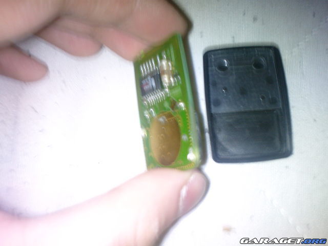

https://www1.garaget.org/gallery/archive/96555/546077_j4nfuv.jpg
försök få loss själva låset. och vänd på den
https://www1.garaget.org/gallery/archive/96555/546078_b9mokp.jpg
då hittar ni den här vita "sändaren" längst ner ,

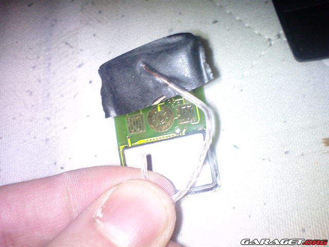

https://www1.garaget.org/gallery/archive/96555/546080_mwtw4f.jpg
ta en sladd som du bryter upp på ena sidan och tejpa på den vita saken , !! OBS låt inte sladden ifrån andra änden nudda ngt!

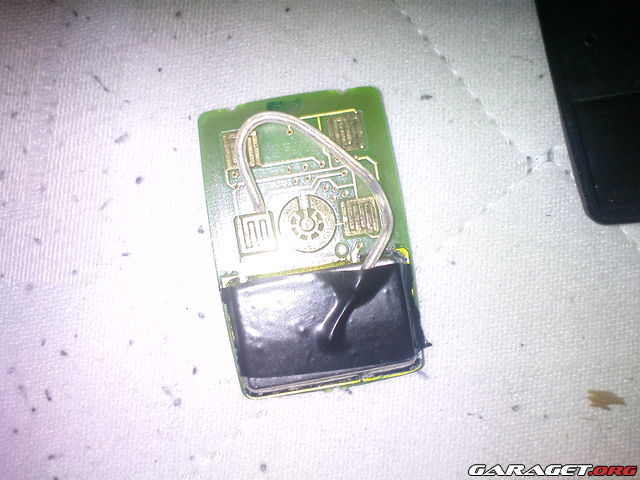

https://www1.garaget.org/gallery/archive/96555/546082_ijjik1.jpg
sådär. jappp , själv ville jag ha lite exkta kvalliiittee på det så jag tog antenn sladd , går bra med vanlig smal strömsladd men alltid bättre med antenn sladd. så ska det se ut lägg tillbaka allt. och ställ dig långt ifrån bilen och öppna ,

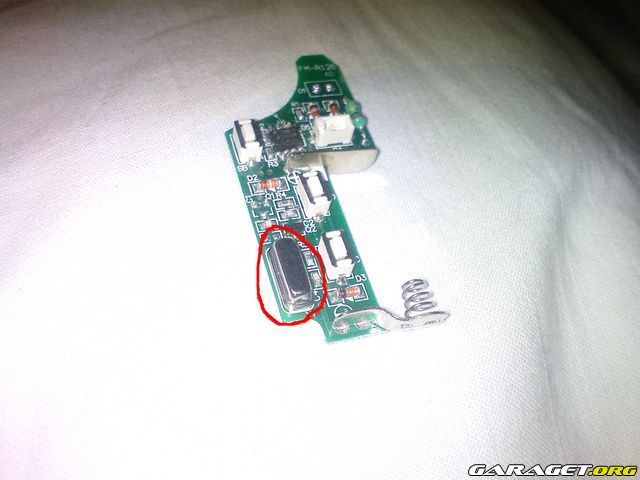

https://www1.garaget.org/gallery/archive/96555/546309_yqfe6m.jpg
här har vi ett annat fjärrlås , alla ser ju inte likada ut , men alla sändare ser så där nästan . vissta stora vissa små
