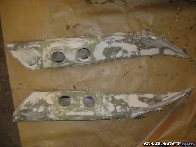

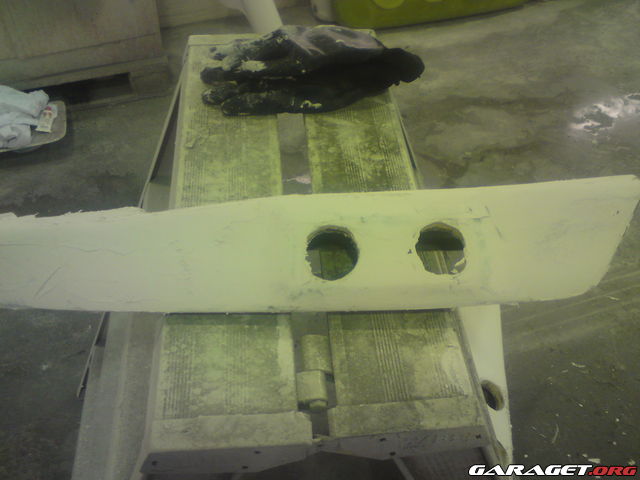

Nu är A-stolparna plastad och första spacklingen är gjord
https://www1.garaget.org/gallery/archive/32253/569920_lfp0ql.jpg
Nu är dom slipad och väntar på slipgrund

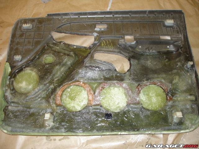

Dörrsidan är nu förstärkt med glasfiber på baksidan
https://www1.garaget.org/gallery/archive/32253/569931_ywkdo2.jpg

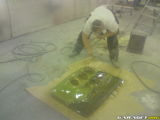

Efter jag hade lagt glasfibern och plastat allt så fick det härda, sedan slipade jag ner ganska mycket för att få det så jämt som möjligt. Sedan så fyllde jag en färgspruta med polyester, härdare och blandade det med aceton och sprutade ganska rikligt över hela dörrsidan, detta för att förhoppningsvis slippa slipa allt för mycket.

Svensson skrev:
varför blandade du medaceton??
Jag ville ha den lite tunnare så den flyter in i porer samt att det betydligt lättare att få det genom sprutan
