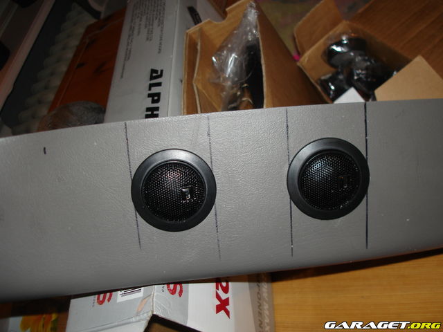

Göra plats för diskanterna i A-stolpen (x)

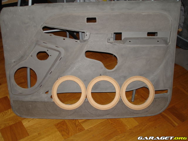

Bilder på dörrsidorna
https://www1.garaget.org/gallery/archive/32253/547949_hfcy8z.jpg

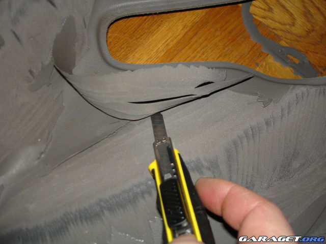

Nu ska vinylen bort
https://www1.garaget.org/gallery/archive/32253/547954_u6tlns.jpg

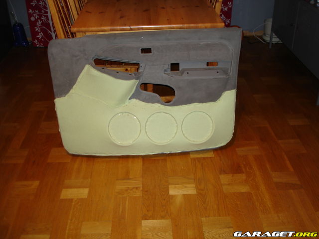

Vinylen helt borta och bafflarna är ihop limmade och ditsatta
https://www1.garaget.org/gallery/archive/32253/547963_3etq9q.jpg

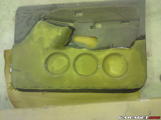

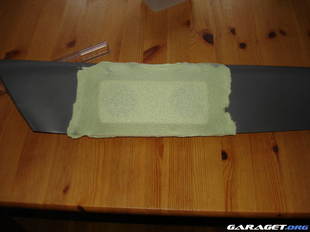

Här är fleecetyget dit satt
https://www1.garaget.org/gallery/archive/32253/547968_wyulkh.jpg

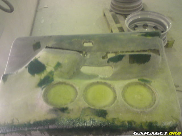

här har den fått en dos polyester
https://www1.garaget.org/gallery/archive/32253/547971_rmx84c.jpg

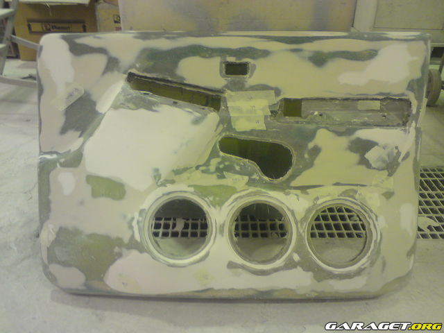

Glasfiber över hela dörrsidan och påbörjat spackling med glasfiberspackel
https://www1.garaget.org/gallery/archive/32253/547974_9y4vvv.jpg

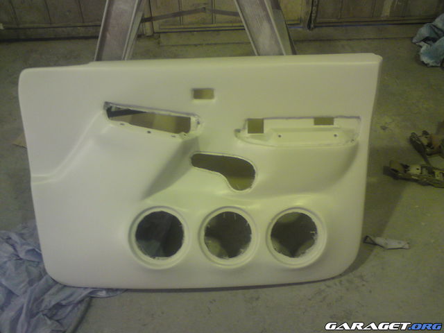

Här är den slipad och spacklad mååååååååånga gånger
https://www1.garaget.org/gallery/archive/32253/547982_iq1ofs.jpg
Slipgrundad, forfarande mycket slip kvar. 40 timmar har det tagit att komma så här "långt" och det är bara en dörrsida jag gjort.

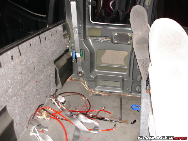

Nu är all plast från inredningen borta...Ni är säkert smartare än mig men som ett tips så kan jag säga att man inte ska ta bort plast när du har ett garage som det är minus grader i...det spricker lätt :-(
https://www1.garaget.org/gallery/archive/32253/548782_2lkxta.jpg

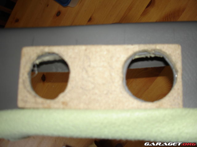

Nu har jag börjat på A-stolparna, jag trodde att det skule räcka att göra hål för diskanterna men dom var för djupa och tog då i karossen.
Jag gjorde en förhöjnings platta som det ska plastas över.
https://www1.garaget.org/gallery/archive/32253/554178_08ndci.jpg
Nu skulle det kunna vara klart, men vid provmontering så var diskanterna lite för djupa och tog i karossen
https://www1.garaget.org/gallery/archive/32253/554264_0pdpgg.jpg
Förhöjningen
https://www1.garaget.org/gallery/archive/32253/554270_yjg6ce.jpg
Fleecen på. Det känns som jag INTE kommer att bli nöjd med detta, måste nog beställa nya A-stolpe lister :-(. Det kanske blir bra när det är plastat och lackat

Du kanske skulle kunna göra runda förhöjningar istället? eller kanske beställa hem såna mätarhållare som du kan modda så det passar till diskanterna? går alltid o slipa bort plasten smile
498 Inlägg
26 januari 2009
Hallblad skrev:
http://www1.garaget.org/gallery/archive/32253/554178_08ndci.jpg
http://www1.garaget.org/gallery/archive/32253/554264_0pdpgg.jpg
Förhöjningen
http://www1.garaget.org/gallery/archive/32253/554270_yjg6ce.jpg
Ja det är runda dom skulle vara, men jag får se hur det blir när jag har plastat, slipat och spacklat och slipat och spacklat och slipat och spacklat och slipat och spacklat och slipat och spacklat och slipat och spacklat och slipat och spacklat och slipat och spacklat och slipat och spacklat osv...:-)

jag tror att om du bara rundar av hörnen på den plattan så blir det nog jävligt snyggt annars:)
kul projekt iaf:D
