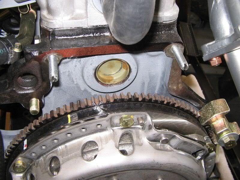

Ont om tid är det gott om när man har små barn...men skam den som ger sig!  big_smile
Växellådan har rivits ner och kopplingen ditsatt ordentligt...med skruvlåsning och moment  roll
Sen stod jag i valet och kvalet om jag skulle sätta dit den 4-växlade lådan igen och köra ett år och sen byta till den 5-växlade lådan nästa år, då det skulle behövas lite kulor att fixa bla kardanen osv...
Men iom en skoter försäljning tidigare i år så fick jag loss kulor så jag bestämde mig för att göra klart rubbet i år istället. Tråkigt på skotern när det varit en snörik vinter, men ingen blir lycklig att ha en sådan maskin ståendes i ett garage ändå så.....och dessutom sa frugan att en leksak räcker...

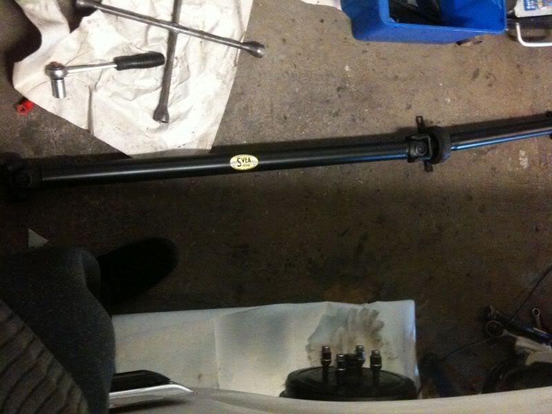

Sagt och gjort...den 5-växlade lådan dammades av och kardanen plockades ner från bilen och måttades upp för kortning och byte av medbringare. Sedan lämnade jag in den hos Svea bilverktstad som fixade biffen...
http://i249.photobucket.com/albums/gg229/Mickem02/IMG_0768.jpg
Kvar är att få dit lådan i bilen och det räknar jag med att fixa någon av kommande helger...

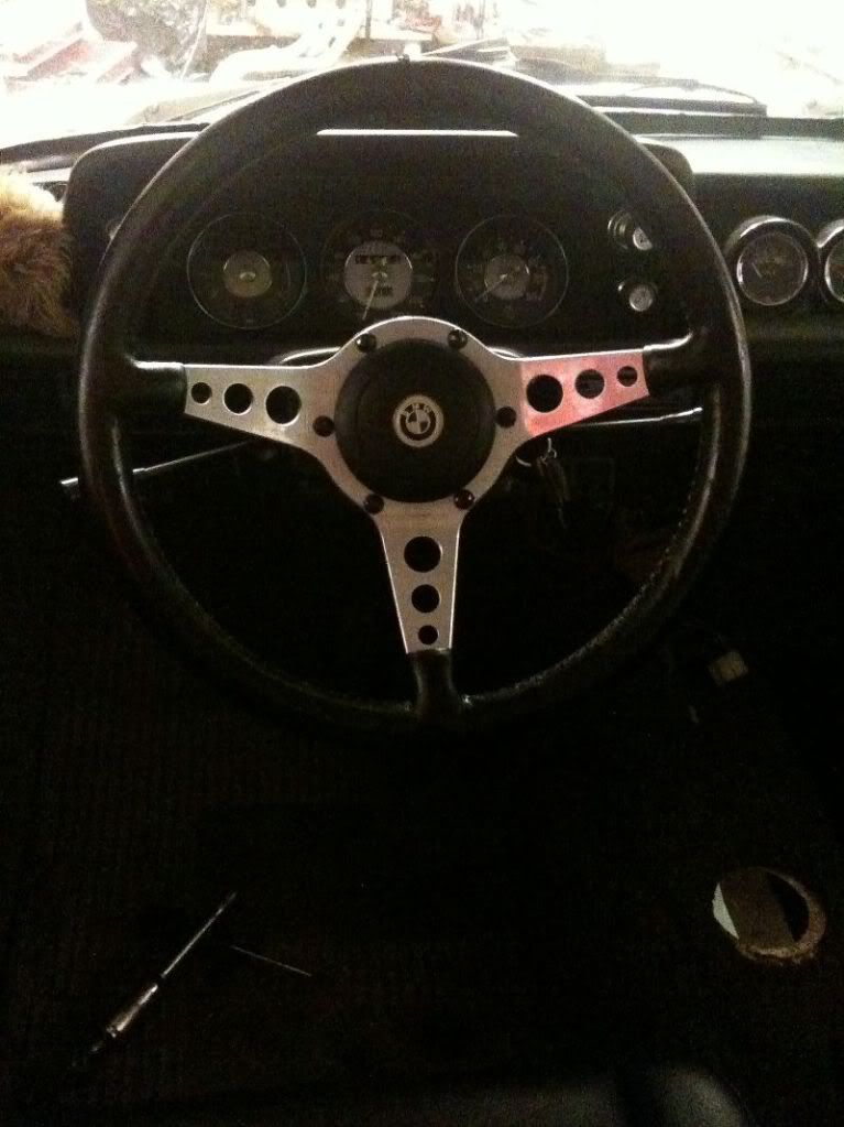

Sen kom jag över en rolig ratt  En Yngve Rosqvist ratt rättare sagt...Den fick ta över efter Prototipon som satt där tidigare för att jag tyckte den var snyggare och var lite större. Efter lite narvsvärta och läderfett blev den mycket fin igen och redo för attack! cool
http://i249.photobucket.com/albums/gg229/Mickem02/IMG_0782.jpg

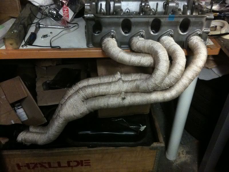

Sen kom jag över ett Ansarör som jag lindat in med häftig avgasbandage....  Men jag hoppas att den gör någon nytta iaf...
http://i249.photobucket.com/albums/gg229/Mickem02/IMG_0766.jpg
Det var allt..

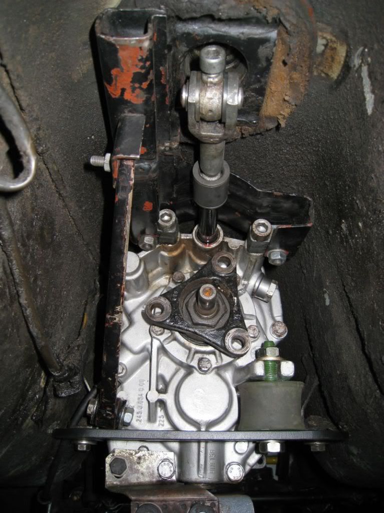

DÅ var växellådan på plats och bilen klar för sommarens torra vägbanor.
Att montera växellådor med motorn i kan va lite trixigt och klurigt. Det löstes genom att sätta två pinnbultar i de två övre växellåds infästningarna på motorn. Så det var bara att "hänga" upp lådan och skjuta in den i stort sett
http://i249.photobucket.com/albums/gg229/Mickem02/pinnbultvxellda.jpg
Sen monterades växelspak med nya bussningar så nu är den tajt och fin!
http://i249.photobucket.com/albums/gg229/Mickem02/IMG_2656.jpg

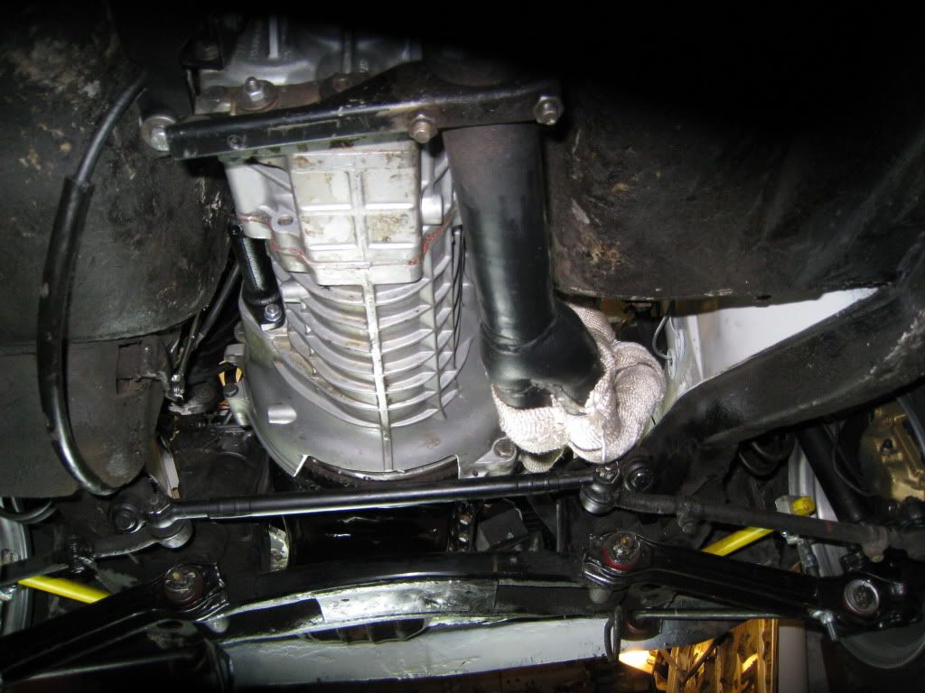

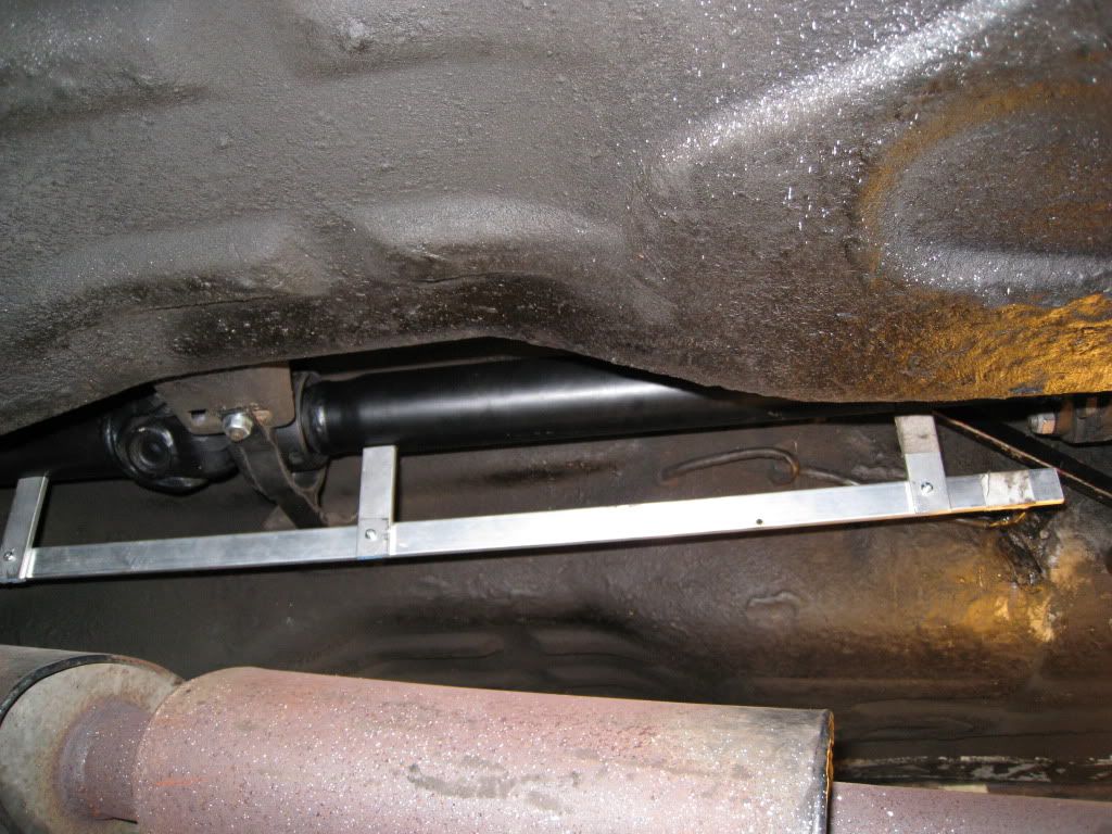

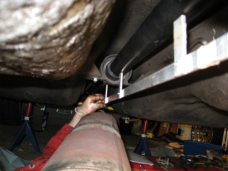

Efter det var det dags för kardanen. Där tillverkade jag ett mätverktyg med fyra mätpunkter så att kardanen kunde lodas in på rätt nivå.
http://i249.photobucket.com/albums/gg229/Mickem02/IMG_2658.jpg
http://i249.photobucket.com/albums/gg229/Mickem02/IMG_2660.jpg
Viktigt att lossa på bakaxelklumpen här innan man drar åt alla bultar på kardanen för att slippa eventuella missljud senare.

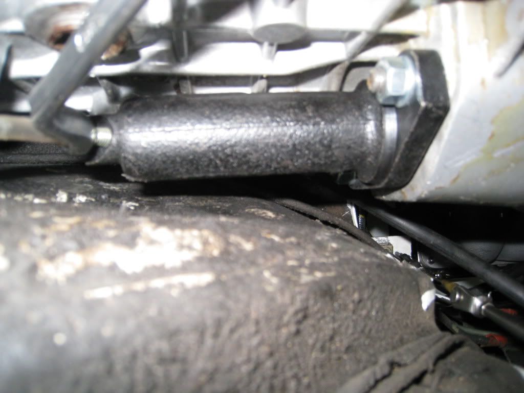

Sedan luftades kopplingen, vilket kan vara lite trångt då cylindern sitter dumt till och man måste massera ut kardantunneln på den sidan för att komma åt ordentligt. Jag hade gott om plats och det var inga som helst problem att lufta.
http://i249.photobucket.com/albums/gg229/Mickem02/IMG_2662.jpg
Sen monterades grenrör och avgassystemet tillbaka.

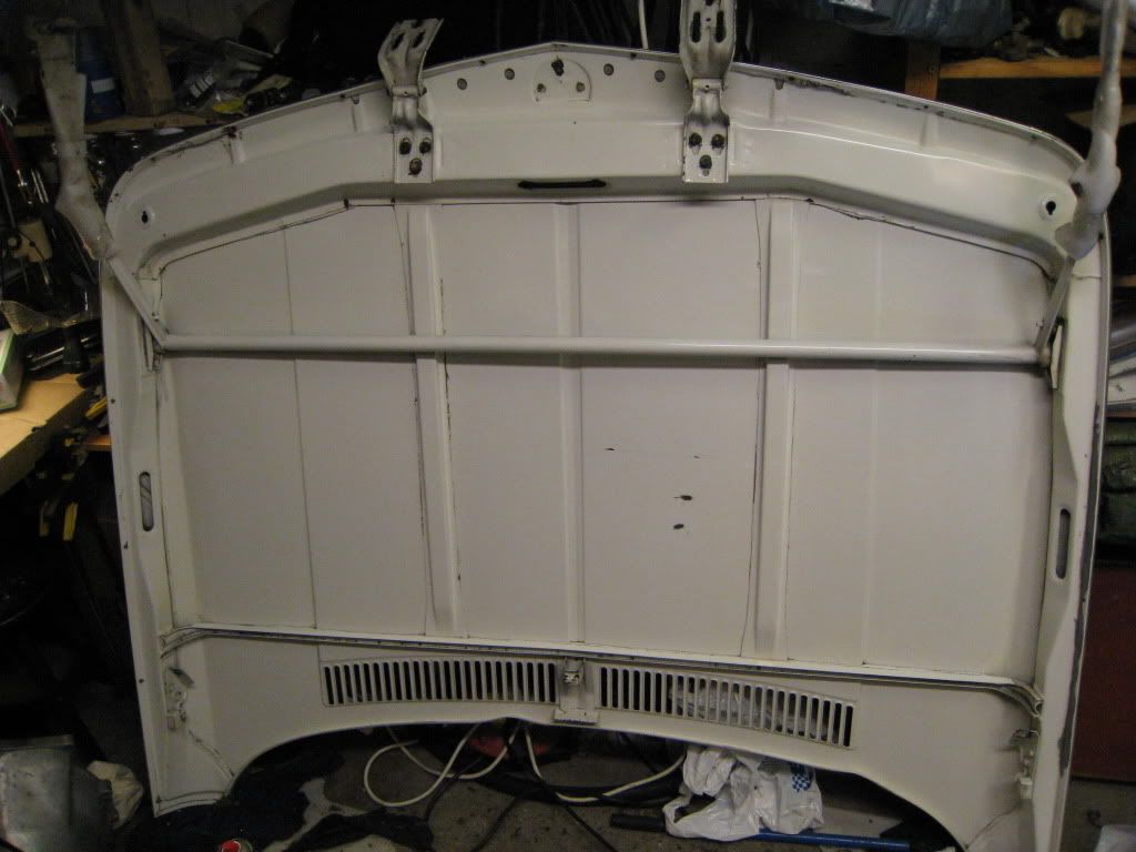

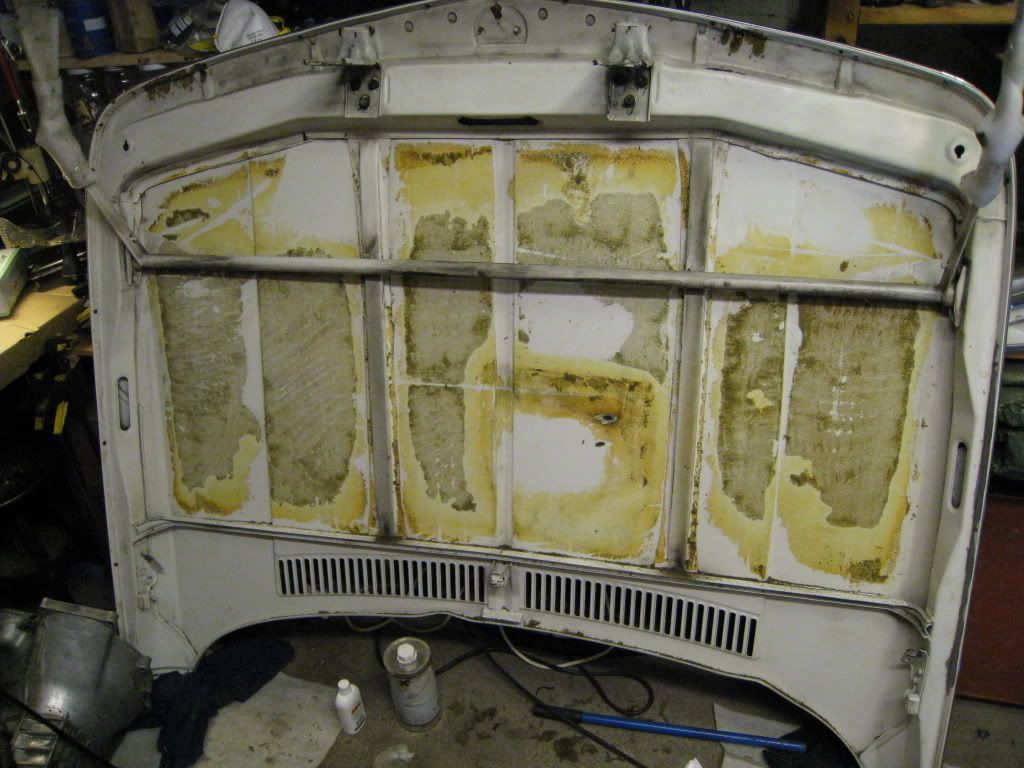

Innan huven åkte på så gjordes en behövlig sanering. Tidigare ägare hade klistrat på ljuddämpande skummatta som torkat med åren och smulade som fasen. Så det åkte av och klistret togs bort med kemisk bensin och thinner. Sen drog jag av huven med flytande rubbing och till sist ett lager lackförsegling.
Före
http://i249.photobucket.com/albums/gg229/Mickem02/IMG_2675.jpg
Efter
http://i249.photobucket.com/albums/gg229/Mickem02/IMG_2676.jpg

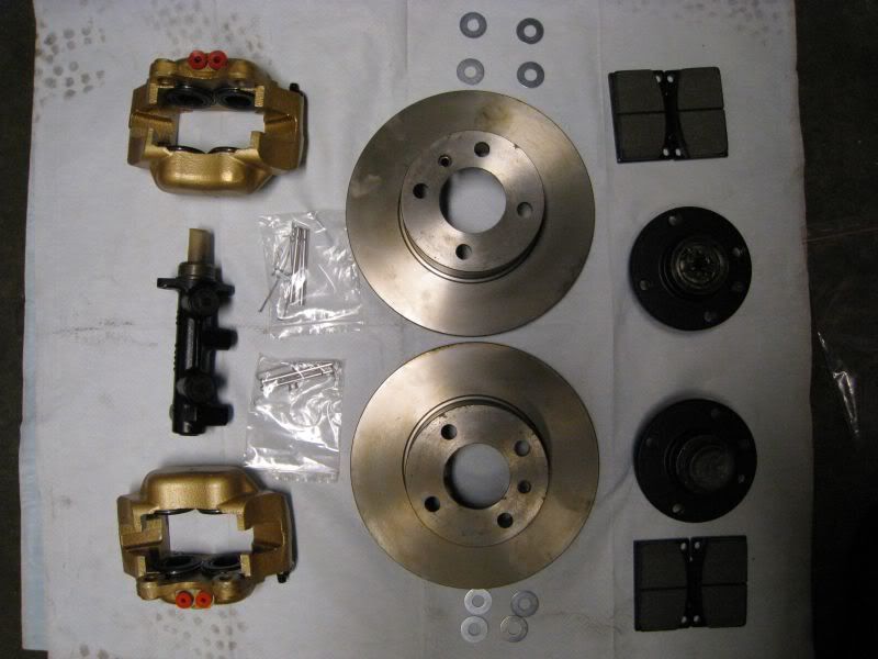

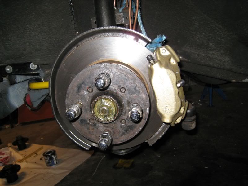

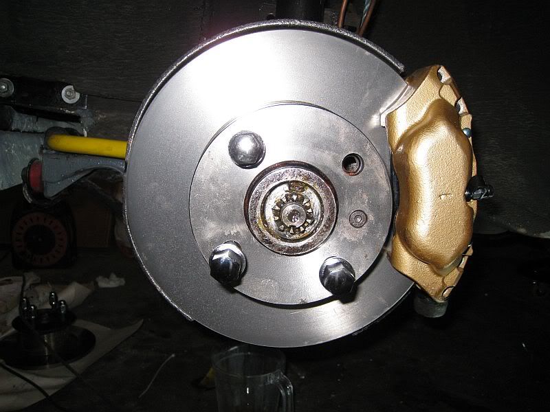

Nya bromsar! smile
Ok från Volvo 240 Girling för ventilerade skivor
Ventilerade skivor från Bmw E21 323
Hjulnav från Bmw E21 316
Belägg Volvo original än så länge
Huvudbromscylinder från Bmw 2800 med 23,81 mm kolv
http://i249.photobucket.com/albums/gg229/Mickem02/IMG_2685.jpg
Före:
http://i249.photobucket.com/albums/gg229/Mickem02/IMG_2682.jpg
Efter:
http://i249.photobucket.com/albums/gg229/Mickem02/IMG_2687.jpg

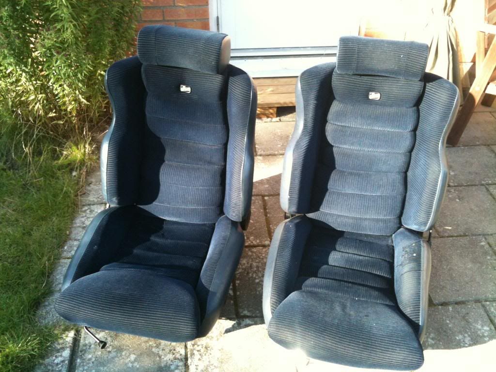

Nya mys stolar! Auto Sport Spezialsitze.... ASS
http://i249.photobucket.com/albums/gg229/Mickem02/Picture.jpg
Detta är tidstypiska eftermarknadsstolar till bla Bmw 2002. Alpina satte sitt emblem på vissa varianter och klädde i deras typiska färger. Dessa är dock blå och kommer passa som handsken i min bil..

Köpte du Ernelands "gamla" stolar?
Man sitter garanterat som gjutet i dem där ju!
Tummen upp Micke!
9 Inlägg
21 september 2011
Riktigt läckra stolar!! Att du lyckades få tag i matchande färg också... har bara sett dem i svart innan.
