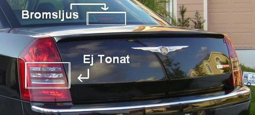

jag har tonat alla mina lampor,
Bakljusen,sidoblinkersen och de oranga positionsljusen framme.
Men jag har en fråga nu som jag gärna vill få svar på, mina baklyktor är redan tonade, men jag vill tona dom mer, nästintill helt svarta men jag lämnar backljus delen vita och sen så har jag ett annat bromsljus som syns i bakrutan så att de borde ju gå att köra ett tag, men nu till frågan. eftersom dom redan är tonade hur gör jag, ja måste ju rengöra dom ordentligt så ja e rädd för att jag tar bort den redan existerande toningen som är på när jag rengör..
https://www1.garaget.org/gallery/archive/63789/large/550360_ej4nr4.jpg
Det vita är ej tonat..
såhär nått vill ja ha
http://www.300cforums.com/forums/attachments/exterior-modifications/30109d1218988742-taillight-mod-picture-010.jpg
Senast redigerat av Edvinoo (21 januari 2009)
