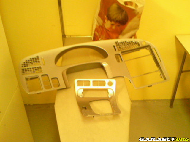

Väldigt enkelt.plocka ut alla knappar,tex,dimljus,esp,ljusreglage mm.Stereon drar du ut med 2 pinnar,siden och accen trycker du bara ut (väldigt enkelt) sen har du mellan 6 - 10 skruvar totalt.Väldigt enkelt.
Har precis lackat min.
https://www1.garaget.org/gallery/archive/81605/552607_xmge95.jpg

Fräsigt! Blev snyggt som fan! Sitter skruvarna så att man kommer åt dem genom hålen som blir?

Toatalt 7 skruvar tror jag.
3 sitter runt ljusregleringen,längst ut till vänster,du ser dom är du plockat ut knapparna.2 sitter snett vid siden och 2 sitter snett vid accen,du ser hålen på min bild på högra sidan.
Sen drar du lite löst i pannelen,den sitter med clips.Tog 30 min för mig att lossa allt ändå så var jag väldigt försiktig (första gången jag gjorde detta).
Lycka till och hoppas du blir nöjd med bilen.
