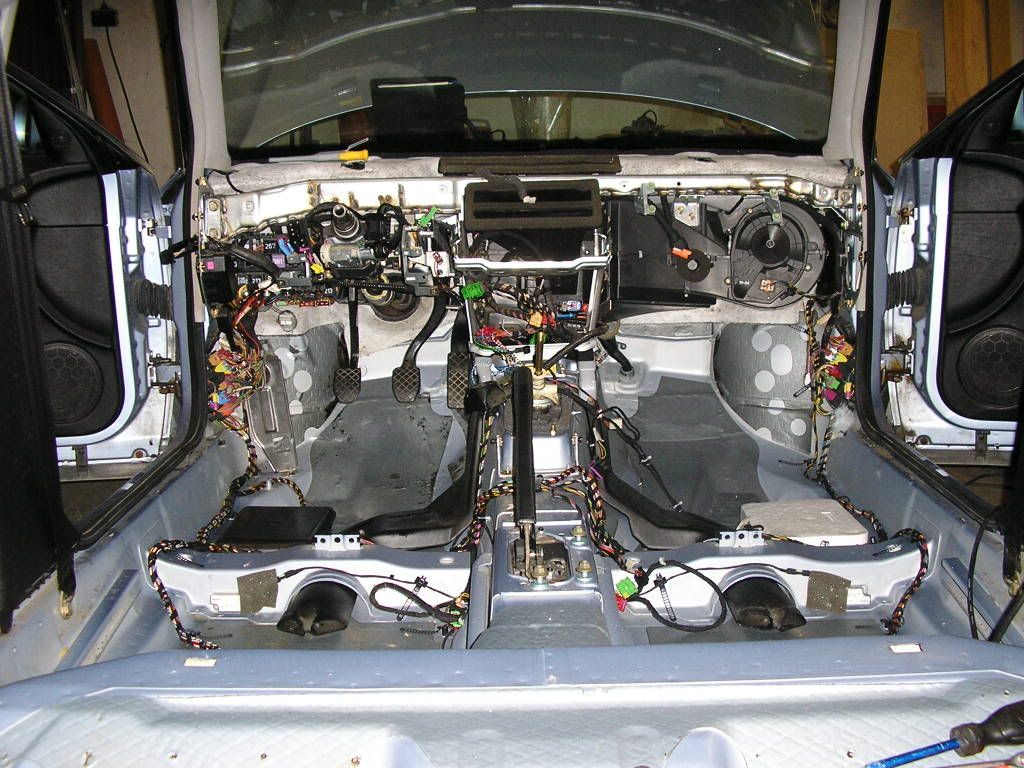

http://i270.photobucket.com/albums/jj106/rutger_j/Bild1.jpg
Du menar så här smile
Mitt tips är att Du köper Haynes verkstadshandbok för just Passaten. Den visar o förklarar klockrent hur Du går tillväga.

Tycker dock det är overkill att få bort allt smile
kanske har jag vart otydlig i mitt inlägg (sorry)
Men vill ju bara  få ut själva Instrumenthuset där hastighetsmätare och så sitter
