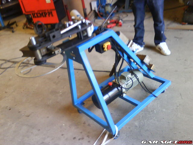

Köpt en egen rörbock nu så jag slipper låna dragracingklubbens i framtiden.
https://www1.garaget.org/gallery/archive/70842/650050_wscrot.jpg
Ny leksak smile
https://www1.garaget.org/gallery/archive/70842/650052_9yhnu5.jpg

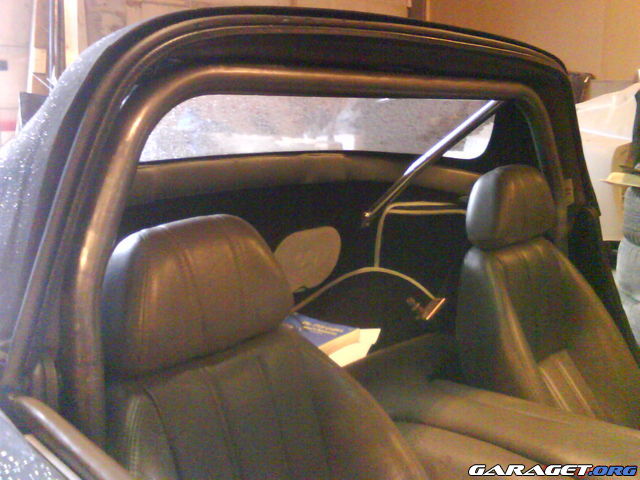

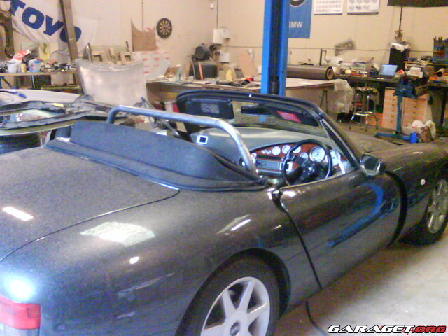

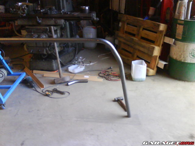

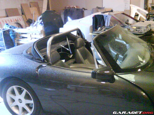

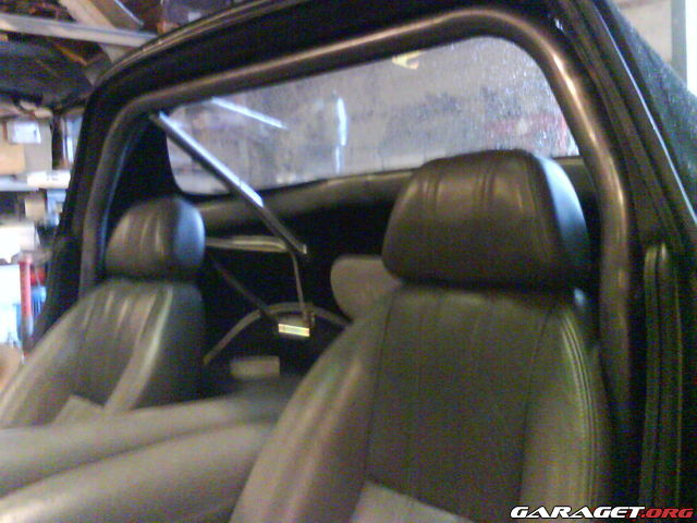

Började med att kröka till en huvudbåge till TVR-en
https://www1.garaget.org/gallery/archive/70842/650053_g1yt3g.jpg
https://www1.garaget.org/gallery/archive/70842/650055_p92dox.jpg
https://www1.garaget.org/gallery/archive/70842/650058_e4eo6q.jpg
https://www1.garaget.org/gallery/archive/70842/650060_96bjwo.jpg
Bockade den så det precis får plats lite skumgummi runt röret vid huvudet.

mycket fint, bockaren fungerade ser jag! : )
SVK Customs
1 639 Inlägg
8 maj 2009
#303
Ja, den var helt okej faktiskt.
Lite halvdan finish på grejorna, men den funkar rätt bra.
