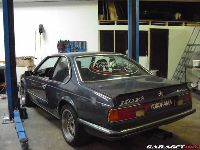

S500R skrev:
Nu har det ju kommit tillbaka en bil med!!!!
Jajamennn! smile
https://www1.garaget.org/gallery/archive/70842/723024_p7biat.jpg
Stefans 500E tillbaks i verkstan

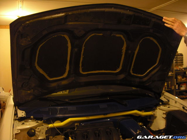

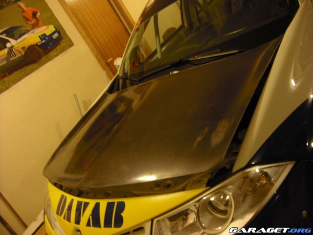

Lite bilder förresten på delarna till Keson motorsports Renault Megane JTCC bil.
https://www1.garaget.org/gallery/archive/70842/729514_tda9pf.jpg
Megane huv
https://www1.garaget.org/gallery/archive/70842/729515_33ujmi.jpg
Megane huv insida. 2150 gram väger huven.
https://www1.garaget.org/gallery/archive/70842/729516_8ozscg.jpg
Megane baklucka, 2600 gram med innerram.

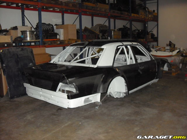

Draperade en S14 huv förra veckan också.
https://www1.garaget.org/gallery/archive/70842/731883_1fkz4v.jpg
S14 huv
https://www1.garaget.org/gallery/archive/70842/731885_l7r7xo.jpg
Närbild på skarven
https://www1.garaget.org/gallery/archive/70842/731887_dh7jch.jpg
Se så glad man blir av lite polyester

TwinsBilOchPlat skrev:
varför skarvade du, hade det inte sett snyggare ut utan skarv ?
För att denna väven är 1000mm bred så man är tvungen att skarva den nånstans och då tycker iaf jag att en V-skarv är snyggast om där inte är mer kolfiber nån annanstans på bilen som är lagd i en viss riktning.

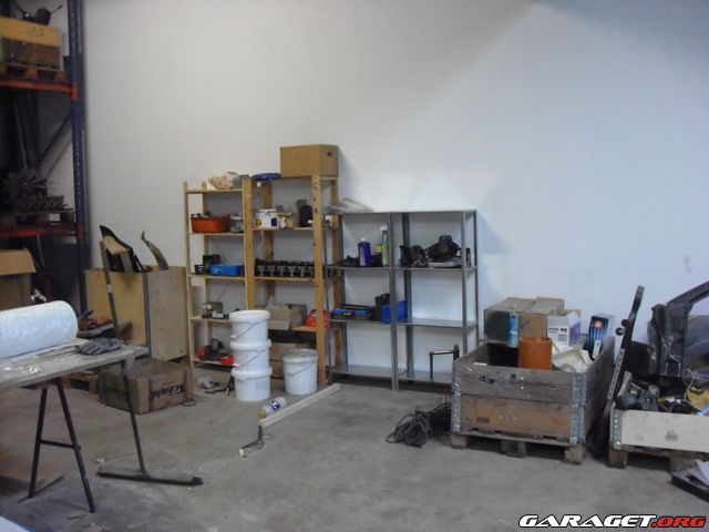

Grejat lite med min driftingbil idag:
https://www1.garaget.org/gallery/archive/70842/734228_m0g5ou.jpg
Borrade ett par nya hål i huvlåsen och vände dem för att få upp huven i bakkant för att på så vis ventilera ut varmluften ur motorrummet bättre.
https://www1.garaget.org/gallery/archive/70842/734231_xecrv4.jpg
Resultatet
https://www1.garaget.org/gallery/archive/70842/734232_ycj0ho.jpg
https://www1.garaget.org/gallery/archive/70842/734235_uh98fp.jpg
Satte dit två extra spalfläktar framför kylaren också för att få bukt med mina temp problem när jag kör drifting.
https://www1.garaget.org/gallery/archive/70842/734239_99sc3t.jpg
Fixar till TT fronten
https://www1.garaget.org/gallery/archive/70842/734242_wsvrc3.jpg
Fått in lite hyllor och börjat fylla dem med dritt
https://www1.garaget.org/gallery/archive/70842/734245_7s4x1r.jpg
En hylla till frästillbehören också
https://www1.garaget.org/gallery/archive/70842/734247_ekrxey.jpg
Nu står den bara och väntar till den 23:e då vi kör vår första riktigt arrangerade träning på flygfältet smile
