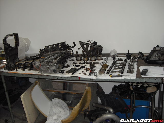

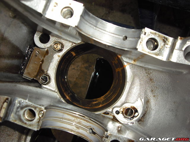

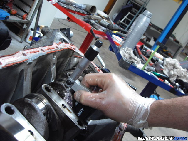

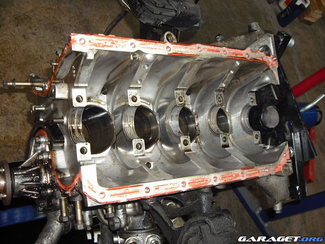

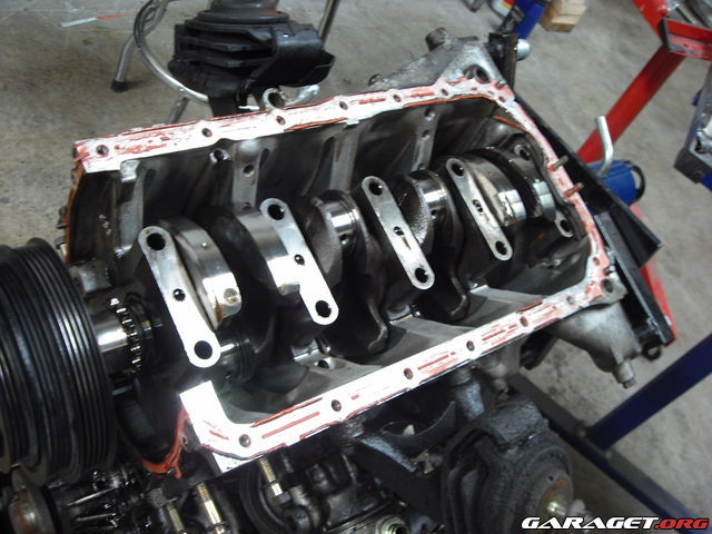

Lite mer bilder på SR20DET motorn, nu är den helt rensad och jag jagar delar till den.
https://www1.garaget.org/gallery/archive/70842/766444_byyju9.jpg
https://www1.garaget.org/gallery/archive/70842/766446_p9m9wo.jpg
Kontrollmäter veven så tapparna inte är ovala.
https://www1.garaget.org/gallery/archive/70842/766448_k9lakg.jpg

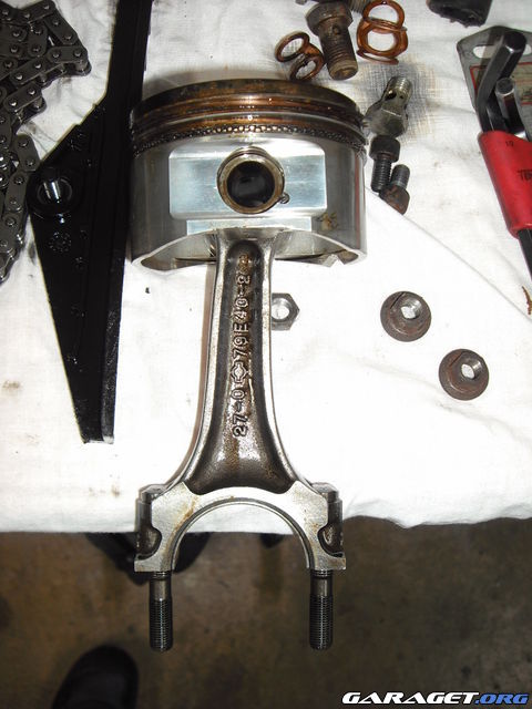

HKS kolv och en krokig kulpeenad originalstake. Han som byggde motorn en gång i tiden trodde uppenbarligen att det skulle hålla för över 400hk..

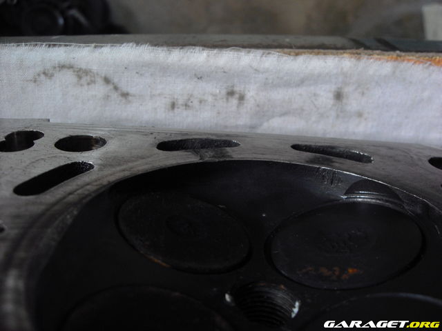

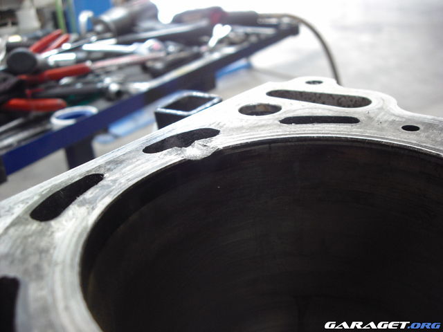

Här syns skadan tydligt. De översta 2mm i cylinderloppen är aluminium, jag förstår verkligen inte varför nissan har byggt motorerna på detta viset, det finns inget bra med att göra på det viset. Fodren ska ju gå ända upp till packningen.
https://www1.garaget.org/gallery/archive/70842/766452_npz19s.jpg
Det blir lite grejor.
https://www1.garaget.org/gallery/archive/70842/766453_dohvlb.jpg
Skadan i toppen är inte så djup.

man skulle ju nästan fått tag på han som byggde motorn och strypa honom eller något i den stilen.
VW Ägare
1 011 Inlägg
19 september 2009
#506
Är detta den motorn som jag tror att det är?
Skrämande att se att en person som trimmat har snålat in på ett antal punkter och inte prioriterat driftsäkerhe före effekt. Dom kronor som det kostar att lägga på driftsäkerheten sparar man oftast in ganska snabbt på att inte råka ut för ett motorras.

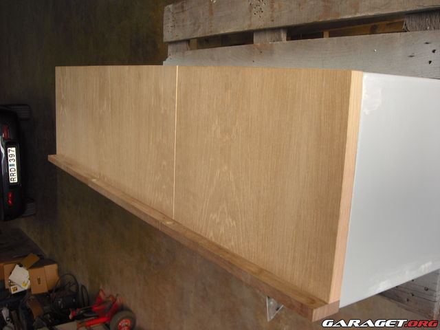

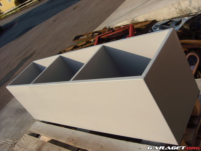

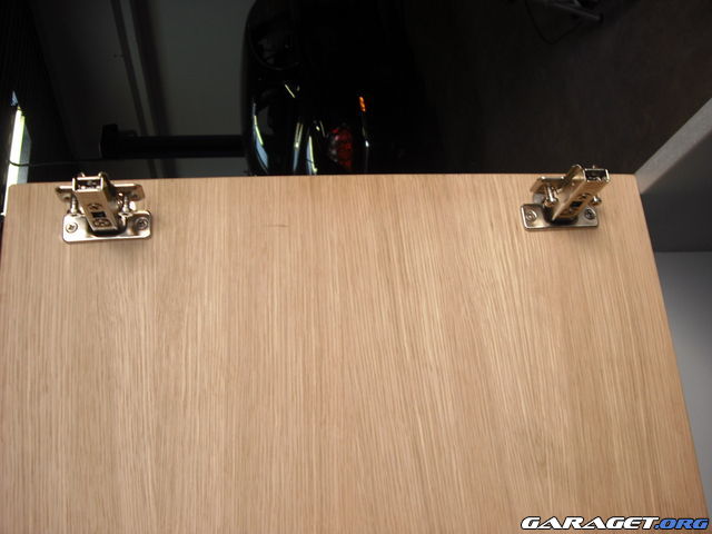

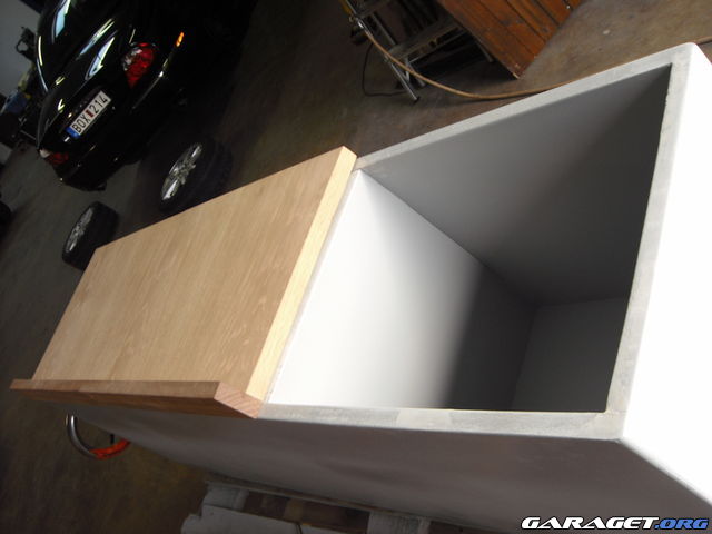

Igår var det söndag så det vart lite möbelmeck big_smile
Jag bygger två väggskåp till lägenheten, ett med luckor och ett med lådor till CD skivor och DVD som även stereogrejorna ska stå på.
Igår grundade jag det med luckorna och frästa ur hålen för gångjärnen.
De ska lackas blank svart.
https://www1.garaget.org/gallery/archive/70842/768037_jftk19.jpg
Grundat skåpet
https://www1.garaget.org/gallery/archive/70842/768038_c58fuq.jpg
Gångjärn på plats, luckorna ska öppnas uppåt, det ska dit en dämpare också så de inte trillar igen av sin egen vikt.
https://www1.garaget.org/gallery/archive/70842/768039_1f5p1b.jpg
https://www1.garaget.org/gallery/archive/70842/768040_wedq8f.jpg
Luckor med ekfanér och handtag i valnöt, spacklat igen lite porer efter grundfärgen, så det får bli lite mer grundfärg här och där. Det ska bli superfinish på detta..

Sluta klanka ner på SR20det. Inge fel på orginal stakar och 400hk, det är väl endå han som mappat den som inte kunnat de. Finns jätte många med orginal botten med 400hk och de håller om de är mappat bra.
Varför inte gå till 90mm borr och 2,2l när man endå byter foder
Jo det har kanske inte varit nåt vidare mappat heller, dock var den enligt uppgift mappad hos turbocenter och jag har bara hört gott om dem hittills.
Varför jag inte går upp till ännu större foder är för att där sitter redan 87mm HKS kolvar i den och jag vill inte slänga dem, jag får försöka hålla ner kostnaderna så gott jag kan eftersom kunden tänker sälja bilen.

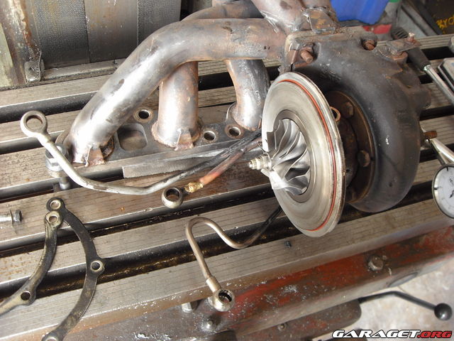

Det ska i ett nytt aggregat också för det gamla var sprucket i avgashuset samt en ny koppling.
Så om någon som läser sitter på ett 28/35 kullagrat så skicka pm.
https://www1.garaget.org/gallery/archive/70842/769797_7kv8kr.jpg
Kompressordelen var iaf frisk.. Nån som behöver? :p

Dom flesta orginal stakar klar mycket mer än 100 hk per stake.
Allt handlar ju om hur mycket man varvar.
Eller hur lite man varvar rättare sagt.
Hästarna säger inte mycket i detta fallet.
Mycket vrid knäcker stakarna för att samma kraft skall överföras på färre varv.
Alltså blir kraften större.
Varför foderna slutar innan blocket är för att detta ger en billig och säker tillverkning, Sen behöver det ju inte gå ända upp då kolven inte gör de.
Och verkligen inte ringlandet (ringarna) som trotts allt har mest kontakt med fodret.

Jo, men tänk vilken värme och tryck det blir i vad som är kvar av förbränningsrummet när kolven är i öd speciellt på en trimmad motor som denna och på det så var den kanske inte helt perfekt mappad heller och i kombination med stålpackning och som det satt när jag fick den originalbultar så känns det inte som ett helt skottsäkert koncept att inte ha fodren ända upp.
Jag vill bygga den så den håller för låt säga 50% mer effekt än vad man plockar ur den.
