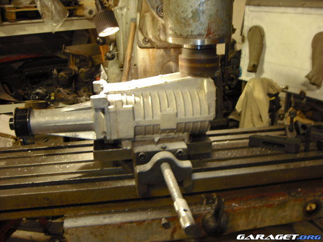

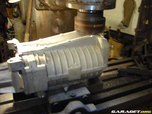

Igår frästes det lite insug och en kompressor till en Trans Am, det är sjukt tight under huven så det måste tas ner trots att vi höjt huven ca 3" med ett fett scoop.
https://www1.garaget.org/gallery/archive/70842/562431_hgiekz.jpg
https://www1.garaget.org/gallery/archive/70842/562432_d78hmg.jpg
https://www1.garaget.org/gallery/archive/70842/562434_ptkiad.jpg

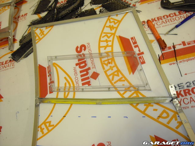

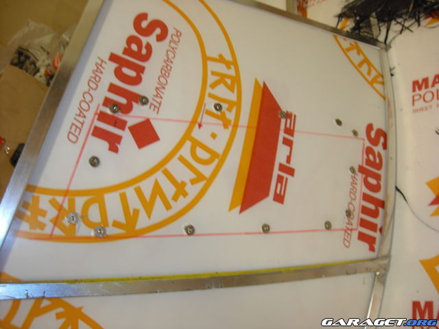

Sen så har jag gjort sidorutor med skjutluckor i safirbelagd polycarbonate till en gammal Lotus:
https://www1.garaget.org/gallery/archive/70842/562435_rrqeq2.jpg
https://www1.garaget.org/gallery/archive/70842/562436_xm6pt5.jpg
Bra jobbat!
Skjutluckorna ser nice ut, du skulle ju kunna klura på plastrutor till min cupé med, antar att man behöver fixa till ngn rutram eller liknande?
Senast redigerat av viccoA (5 februari 2009)
SVK Customs
1 639 Inlägg
5 februari 2009
#80
viccoA skrev:
Bra jobbat!
Mjo, det blir ju en del kludd med att göra plastrutor till coupéer.
Antingen så gör man som på de E46 motorsportdörrarna så man gjuter en rutram, fast då får man ju gjuta hela dörren också wink
Eller så bockar man till en stadig ram utav rör som man skruvar fast rutan i så den håller rätt form.
