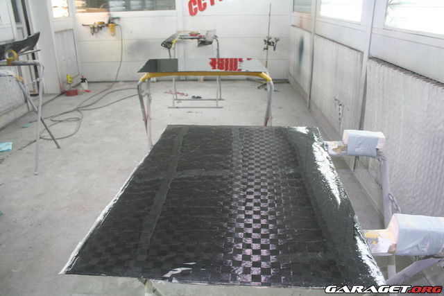

Hur mycket vikt sparas på skylinen med tak och bakskärmar i kolfiber?
På endast taket och bakskärmarna på skylinen sparar vi ca 25kg.
Men vi byter ju allt annat också så totalt landar vi på omkring 80kg viktbesparing.
https://www1.garaget.org/gallery/archive/68391/886019_3qoqui.jpg
have you tried this stuff krille ?.............. 25% lighter and 42% stronger .................. total bitch to work with though!!!

#1117
Måste ändå säga att jag gillar bättre när det är liv i kolfibern än när den är helt spikrak & perfekt.
Tycker personligen att det är snyggt med små dragningar i väven så det bildar en båge, blir lite mer 3D känsla över det då.
Men men...en smaksak antar jag.
Hade varit riktigt snyggt med V skarven plus att väven drog lite i en båge wink Kanske nåt att testa.

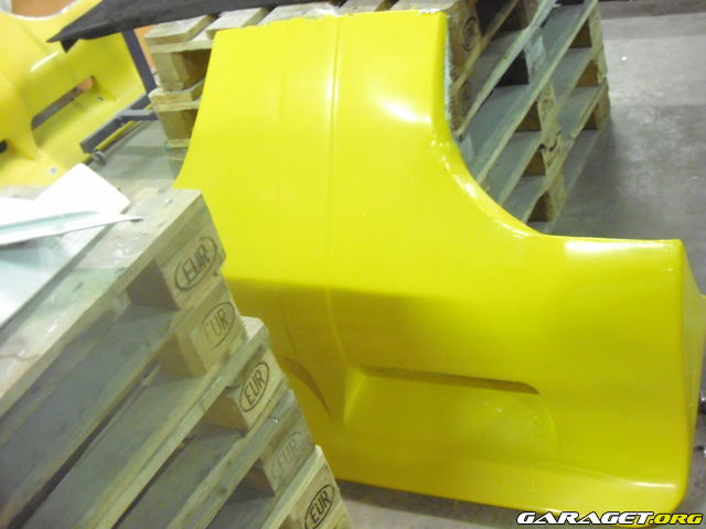

Corvetten blev grymt snygg med kolfiber smile Hur går det med March:en? smile
Jo, vi har gjutit grejor till marchen också, en front klar och formarna till sidepodsen liakså:
https://www1.garaget.org/gallery/archive/70842/887100_4ubtj0.jpg
Första fronten gjuten, lite småfix på den dock innan den är leveransklar.
https://www1.garaget.org/gallery/archive/70842/887103_pdsyad.jpg
Form till ena sidans sidepods, båda är dock gjutna.
